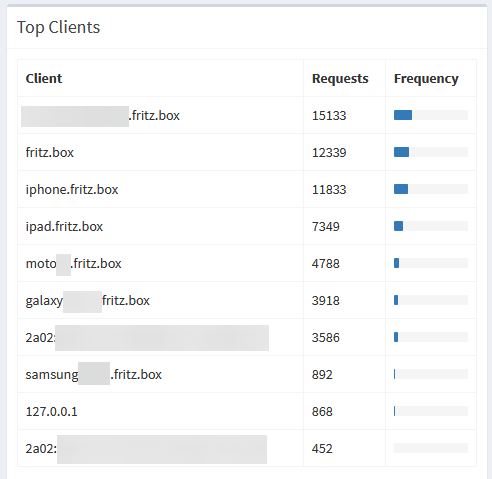

  • CF sorgt dafür, dass die Clientnamen im Pihole Webinterface (z.B. Top Clients) anstatt die IP angezeigt werden

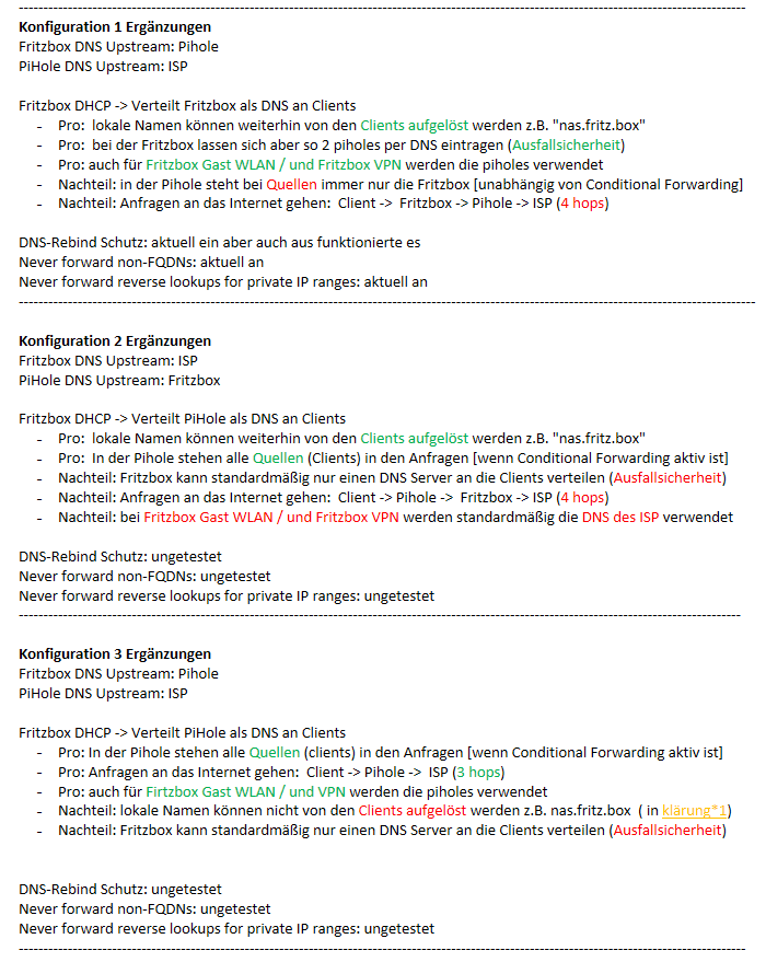

Konfigurationen / Konzepte:
Zuletzt möchte ich noch meine Übersicht zu den einzelnen Konzepten hier bereitstellen.
Das ganze ist noch nicht fertig getestet aber bringt die Vor- und Nachteile gut auf den Punkt.
Persönliche Anmerkungen:
Ich möchte den Pihole nicht als DHCP laufen lassen, da ich der Fritzbox HW in sachen Ausfallsicherheit mehr traue als meinen kleinen Raspberries.
Ich habe daher zwei Piholes am laufen und möchte diese im besten Fall ganz klassisch allen Clients als DNS1 und DNS2 mitgeben.
Momentan verwende ich noch Konfiguration #1 um so beide Piholes einzubeziehen. Hat aber den Nachteil, dass ich in den Webinterfaces als Client immer nur die Fritzbox sehe, da alle Geräte über die Fritbox anfragen. Dieses Thema wurde hier so weit ich weiß nicht bemängelt und scheint keinen zu stören. Daher finde ich diese Lösung (die häufig vorgeschlagen wird) ziemlich unbefriedigend... Okay das Filtern funktioniert, ist schnell und auch sind die Piholes redundant aber es wäre schon schön zu welche Clients welche Domains anfragen um trouble-shooting zu betreiben.
Nächster schritt ist zu prüfen ich den Clients per Fritzbox nicht bei doch zwei DNS server mitgeben kann oder ich muss mir noch mal die pihole-cluster ansehen...
Fritzbox-qual
Update: Es ist mir nicht möglich per Config in der Fritzbox zwei eigene IPv4 oder zwei eigene IPv6 DNS server an die Clients per DHCP zu verteilen.
Der wert:
  • lan_dns6_server = ipv6-adresse; (nimmt nur eine Adresse an, eine zweite durch komma getrennte IP hat nix gebracht.)
  • lan_dns4_server = ipv4-adresse; (nimmt nur eine Adresse an, eine zweite durch komma getrennte IP hat nix gebracht.)
Nix gebracht heißt: Fritzbox kommt nach dem obligatorischen neustart mit ihrer werks-IP zurück und hat alle DHCP settings wieder auf default gesetzt....
So bleibt mir nix übrig als die piholes wieder im Upstream der FB einzutragen und die FB per DHCP als DNS an die Clients zu verteilen. Mit der Einschränkungen, dass ich in der Pihole oberfläche nur die fritzbox als client sehe...

Es werden alle Clients im pihole angezeigt, die Namensauflösung der lokalen Clients funktioniert, Werbung ist schön wenig bis nicht vorhanden, die Seiten werden schnell ausgeliefert - läuft erst mal.

Du hast nämlich zuvor Deinen Fritzbox-Router als Upstream-DNS-Server für Deinen Pi-hole konfiguriert.
Hostnamen, die Pi-hole nicht auflösen kann, werden an die Upstream-DNS-Server weitergereicht - und Deine FritzBox kennt die Namen Deiner lokalen Clients. Das ist auch der Grund, warum ich dieses Setup für ganz robust halte und es selbst so fahre :wink:
@Bucking_Horn Danke für deine ausführlichen Ergänzungen und Erklärungen. Die ULA-Adressen werde ich noch ändern.
Wie du geschrieben hast, sind die Ausführungen weiter oben teilweise überholt (hatte ich ja auch einleitend geschrieben).

@Gert_Chlupaty
Hier mal die Top Clients als Beispiel:
Wie Du sehen kannst werden manche IPv6 Einträge nicht korrekt aufgelöst, vor Allem aber kommen sie mit der aus meiner Sicht "öffentlich sichtbaren" Adresse rein, wie Bucket es bezeichnet. Da ich aber auch ULA Adressen in der Fritzbox aktiviert habe, hatte ich erwartet, dass die Geräte untereinander damit kommunizieren.
Oder liegt es daran, dass die öffentlichen Adressen immer benutzt werden, wenn bekanntermaßen öffentliche Domains adressiert werden sollen?
Und mein zweiter Punkt bezieht sich darauf, dass die IPv4 und IPv6 Adressen ein und desselben Gerätes in den Statistiken jeweils einzeln mit eigenen Werten aufgeführt werden. Beispielsweise gehört eine der IPv6 Adressen im Screenshot dem iPad, dass unter seine IPv4 Adresse mit aufgelöstem Hostnamen auch an vierter Stelle auftaucht. Hier fände ich es einfach praktisch zu einem Gerät gehörende Adressen in einem Eintrag aggregiert dargestellt zu bekommen.
Das habe ich auch. Allerdings kommen bei mir nur die fe80-(ULA)-Adressen. Da mit kann / muss ich Leben :wink:
In der FritzBox habe ich unter
Heimnetz -> Netzwerk -> Netzwerkeinstellungen -> IPv6-Adressen
die dritte Option eingestellt: ULA immer zuweisen.
Das Zusammenführen der Einträge für IPv4 und IPv6 unter der IP oder dem Gerätenamen, wie du es wohl meinst, müßte pihole machen. Ob das so einfach möglich ist, kann ich nicht abschätzen
Nachdem ich gestern das "Conditional forwarding" rausgenommen hatte, erschienen auch keine Namen mehr, nur noch die IP-Adressen. Also habe ich "Conditional forwading" wieder aktiviert und siehe da :grin:
Den Eintrag in meinem Beitrag oben werde ich wieder ändern.....

Dann hast Du wohl einen Haken bei Never forward reverse lookups for private IP ranges (bogus-priv) gesetzt.
Dadurch verwendet Pi-hole die Fritzbox nicht mehr zur Auflösung lokaler Adressen
Normalerweise ist das eine vernünftige Wahl, da man so nicht in die Verlegenheit kommt, seine lokalen IP-Adressen an DNS-Server im öffentlichen Netz weiterzugeben, die ohnehin nichts damit anfangen können.
Aber Du hast ja laut Deinem Beispiel genau die Fritzbox als Upstream-DNS-Server für Deinen Pi-hole konfiguriert. Wenn Du Pi-hole jetzt die Rück-Auflösung privater IP-Adressen verbietest, bleibt nur noch Conditional Fowarding. Ist aber ein Extra-Schritt für Pi-hole - wobei der wahrscheinlich zeitlich überhaupt nicht auffällt.
Es empfiehlt sich hier, außerdem einen Blick in die tatsächliche dnsmasq-Konfiguration zu werfen:
Die Anzeige unter Settings befüllt Pi-hole nämlich zum guten Teil aus der hinterlegten Sollstellung (setupVars.conf), was nicht immer der tatsächlichen Konfiguration entsprechen muss (insbesondere, wenn man gerne manuell in den Konfigs herumfuhrwerkt :wink: was sich aber für manche Ziele nicht vermeiden läßt.)
nano /etc/dnsmasq.d/01-pihole.conf
Da sollte auf keinen Fall die Zeile bogus-priv auftauchen.
@Bucking_Horn Danke für deine Geduld und die sehr ausführlichen und verständlichen Erklärungen.
Ich habe den Haken bei Never forward reverse lookups for private IP ranges ( bogus-priv ) rausgenommen und die conf kontrolliert.
Es ist erstaunlich, was ich hier alles lerne :smile::smile::smile:
Um es in WhattsApp nach einem deutschen Comedian auszudrücken: Ankommen sind die Informationen, daher zwei schwarze Haken. Bis die blau werden (verstanden), kann es aber dauern :rofl::rofl::rofl:
Ach ja: nslookup brachte 11 Adressen :pleading_face:
@Klattsche Jetzt funktioniert die Namensauflösung scheinbar komplett. Ich habe keine v6-Adressen mehr in der Clientübersicht.
