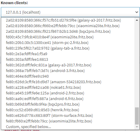

Hier das Aber: Ich habe zwar der Gruppe die besagten Clients zugeteilt jedoch hatte das keine Wirkung auf den Zugriff auf Facebook. Daraufhin habe ich im Query Log unnd im Tail pihole.log nachgeschaut und anscheinend wird weiterhin über IPv6 blockiert. Nun wollte ich die IPv6-Adressen ebenfalls hinzufügen, jedoch ist mir auf gefallen, dass tweilweise jedes Gerät drei oder mehr Adressen hat und diese sich fortwährend ändern. Dazu kommt, dass die Host Names nicht immer beim Pi-Hole ankommen, sondern eben anders Bezeichnungen.
Zum beispiel gibt es den Computer storm-pc-2.fritz.box überhaupt gar nicht, sondern eigentlich nur storm-pc.fritz.box.

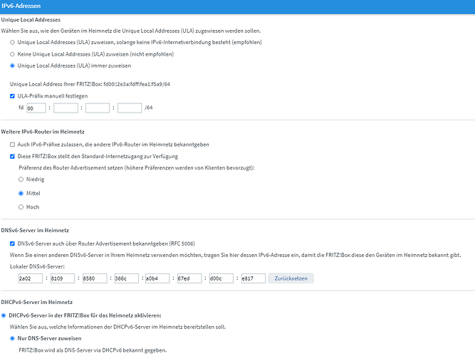

in der Fritzbox unter Heimnetz und IPv6 “ULA immer zuweisen anmachen”. “DNSv6 über Router Advertisment bekannt machen” aktivieren. Dort die fd00 des Raspberry eintragen (der bekommt mit der Einstellung in der FB eine solche Adresse). Wichtig: sollten es mehrere sein, die der Raspberry im fd00 Bereich bekommen hat, die nutzen, welche der MAC Adresse ähnlich ist.
Muss es die fd00-Adresse sein? Ich hatte die genommen, die mir zum Ende der Erstkonfiguration angezeigt worden ist. Siehe oben. Wenn ja und/oder nein welche Konsequenzen bedeuten diese?

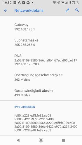

That was a good hint, so looked in one of those affected devices (In that case a Nokia 6.1 with Android OS 10) network settings and was happy and disappointed at the same time.
Happy because the right DNS Server (IPv4 and IPv6) got resolved right but disappointed that this wasn't the issue. :sweat_smile: So in other words the problem remains. :pensive_face:

That's the point. Every of those five devices has three or more Ipv6 adresses and they are changing and become more. :sweat_smile: Simply said I have to hunt them down over and over again by typing them in and look which device is affected. Addtionally I can't see at first glance the device names, cause the host names are just partly resolved. You can see the amount of IP adresses in the drop down menu in the first post.

Das Häkchen bei “ULA Präfix manuell festlegen”, kann weg.
Ansonsten hätte ich gedacht, dass die ULAs (fangen mit fd00 an) konstant sind für deine Devices.

Nein, du kannst auch die öffentliche IPv6-Adresse (Adressbereich 2000::/3) verwenden.
Das hat aber unter Umständen den Nachteil, dass sich alle Deine IPv6-Adressen ändern, wenn Dein ISP Dir ein neues IPv6-Präfix zuteilen sollte. Je nach ISP und Anschluss kann das ziemlich regelmässig passieren, z.B. bei der täglichen Zwangstrennung, oder selten, z.B. bei Neustart des Routers.
Da Pi-hole unter einer stabilen Adresse erreichbar sein muss, empfiehlt sich also u.U. die Verwendung eines ULA-Präfixes.

Ist das soweit korrekt? Auch wurde das ULA-Präfix festgelegt.
