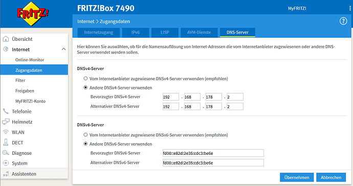

7. Fritzbox DNS-Server festlegen
Unter Internet-Zugangsdaten-DNS-Server müssen die IPs des RPis eingetragen werden, welche man oben schon genutzt hat und auch im Admin Webinterface von pihole unter Settings-System finden sollte.
Hier habe ich die gleiche IP für "bevorzugt" und "alternativ" verwendet. Hier könnte man auch die IPs eines zweiten RPis mit pihole eintragen, der als Backup fungiert. Sollte man aber andere IPs eines anderen DNS Servers eintragen, kann es vorkommen, dass einige Anfragen nicht mehr über mein pihole laufen und dieses dementsprechend ad absurdum geführt wird.
