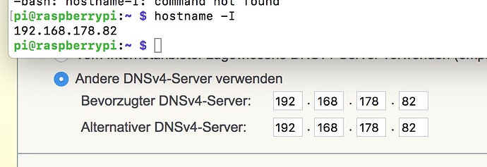

Hallo Gemeinde :slight_smile:
Ich muss denn Thread ausgraben, hab alles installiert, bei meiner FritzBox7360 unter: Zugangsdaten, DNS-Server meine IP vom Pi-Hole eingefügt aber dann lädt er leider die Internetseiten nicht mehr und unten steht: Host auflösen. Hab über Google das hier gefunden:
Auf Fritz!Boxen funktioniert das allerdings aufgrund der integrierten DNS-Rebind Protection nicht.
Hab auch schon bei der Fritz Box DNS Rebind Schutz meine IP vom Pi-Hole eingetragen, leider keine Besserung.
Jetzt lese ich hier das ich unter Heimnetz -> Heimnetzübersicht -> Netzwerkeinstellungen -> IPV4-Adressen: Pi-Hole IP als DNS eintragen kann, aber bei mir gibt es dort nur: IPv4-Adresse, Subnetzmaske, DHCP-Server vergibt IPv4-Adressen, Gastnetz, IPv4-Adresse... Leider keine Möglichkeit eine DNS Adresse einzugeben.
Unter denn Einstellungen vom Pi-Hole hab ich auch schon etliches ausprobiert, stehe auf dem Schlauch :smiley:
Kann mir da jemand weiterhelfen? Bin über jede Hilfe sehr dankbar!
Grüsse
Bist Du sicher, dass Du die richtige IP bei den zwei DNS Servern der Fritzbox eingetragen hast¿
? Denn Pi Hole sollte auch ohne rebind Schutz halbwegs funktionieren.
Die IP findest Du in der Konsole mit hostname-I

Ja ich bin mir 100% sicher, habs nochmals überprüft:
Neu installiert hab ich auch schon, sorry habe ich vergessen zu erwähnen. Was mir noch einfällt, ich hab zuhause zwei Netgear Orbi RBK50 für mein WLAN, muss ich vielleicht dort die DNS Weiterleitung auch einrichten? Netzwerkkabel kann ich ausschliessen sonst hätte ich keine Verbindung zu im. Ein- und augeschalten hab ich in auch schon.
Danke für deine Hilfe :slight_smile:
Gruss
Das sieht soweit korrekt aus. Die selbe IP bei den Rebind DNS Ausnahmen eintragen.
Vereinfachen ist bei der Fehlersuche oft hilfreich, ich würde die Hotspots erst mal weglassen und mit dem RPi direkt am Router anschliessen beginnen.
Hast Du dem Raspberry in der Fritzbox eine fixe Adresse zugewiesen?
Was zeigt die Pi Hole Admin Seite im Browser an?
Ich hab denn Fehler gefunden, mein Netgear WLAN Verstärker war als Router aktiviert anstatt als einfacher AP-Modus, kurz umgeschalten, woala es funktioniert :heart_eyes::sunglasses: da wird es ein durcheinander gegeben haben.
