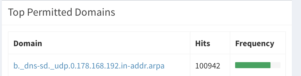

Ich habe/hatte das gleiche Problem wie der Threadersteller, nachdem ich aus dem Query Log eine Adresse kopiert und in den Browser eingefügt hatte. Bei der Domain handelt es sich um "b._dns-sd._udp.0.178.168.192.in-addr.arpa". Wie man sieht ist in der Domain eine lokale IP-Adresse (bis auf die letzte Zahl) enthalten.

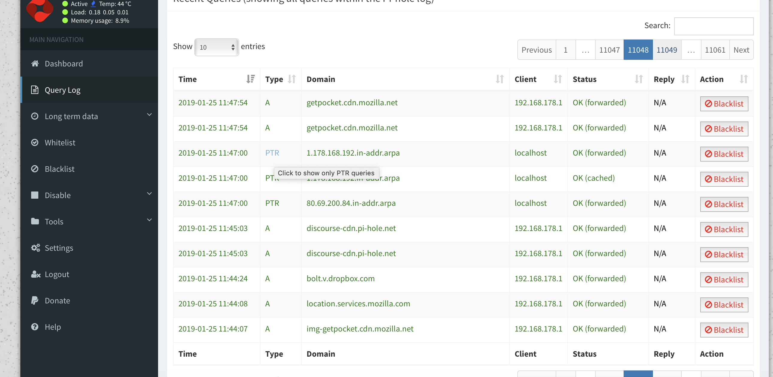

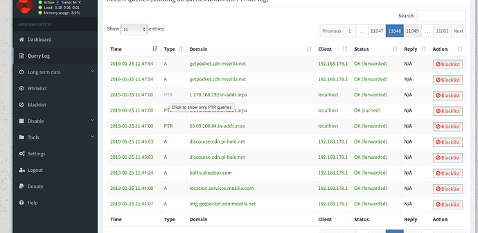

Seitdem stapeln sich die Anfragen im Query Log meines Pi-Hole:

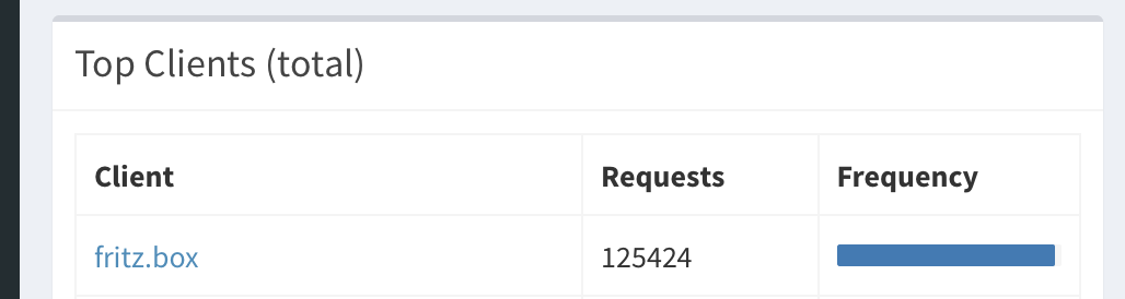

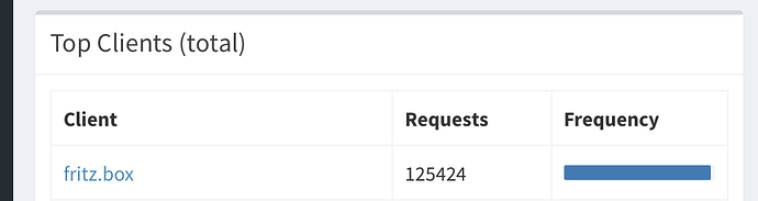

Seit heute Mittag gab es allein 125424 Anfragen des Clients fritz.box:
Unter den "Top Permitted Domains" stand oben genannte Domain ganz oben:

- Ebenfalls nach ca. 10 Minuten habe ich etwa 5.000 Anfragen der FritzBox
Seitdem stagnieren die Anfragen.
