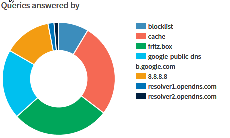

Fast nur noch Queries von der FBox?
und weil das nicht lief hatte ich das so gebastelt:

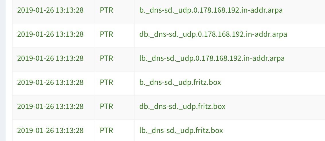

Ich habe/hatte das gleiche Problem wie der Threadersteller, nachdem ich aus dem Query Log eine Adresse kopiert und in den Browser eingefügt hatte. Bei der Domain handelt es sich um "b._dns-sd._udp.0.178.168.192.in-addr.arpa". Wie man sieht ist in der Domain eine lokale IP-Adresse (bis auf die letzte Zahl) enthalten.
Seitdem stapeln sich die Anfragen im Query Log meines Pi-Hole:

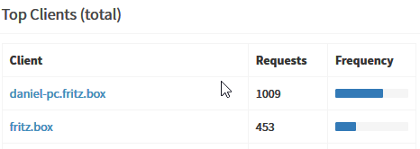

Seit heute Mittag gab es allein 125424 Anfragen des Clients fritz.box:
Unter den "Top Permitted Domains" stand oben genannte Domain ganz oben:

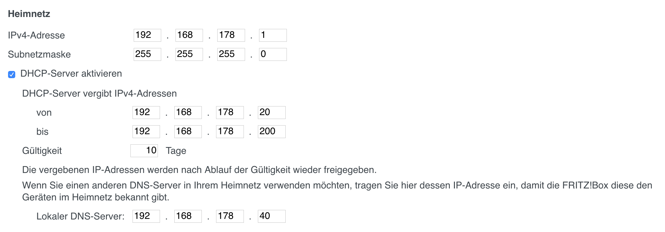

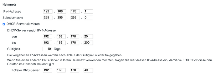

Den DNS-Server habe ich in der FritzBox wie folgt eingetragen:

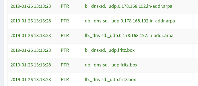

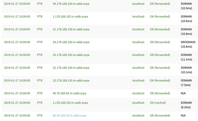

Inzwischen habe ich wieder Einträge im Pi-Hole, die mir merkwürdig vorkommen:
Wird Conditional Forwarding denn zwingend für Pi-Hole benötigt, oder kann ich das abstellen?
Und was mache ich mit den PTR Anfragen?
Danke, ich wüsste nur gerne, was ich damit "abschalte" oder "ausblende"? Nur weil es ausgeblendet wird, heißt es ja nicht, dass es - was auch immer? - nicht mehr da ist?
Ich würde also gerne verstehen, woher die Anfragen kommen, bevor ich die Einstellungen so anpasse, dass ich sie nicht mehr sehe.
