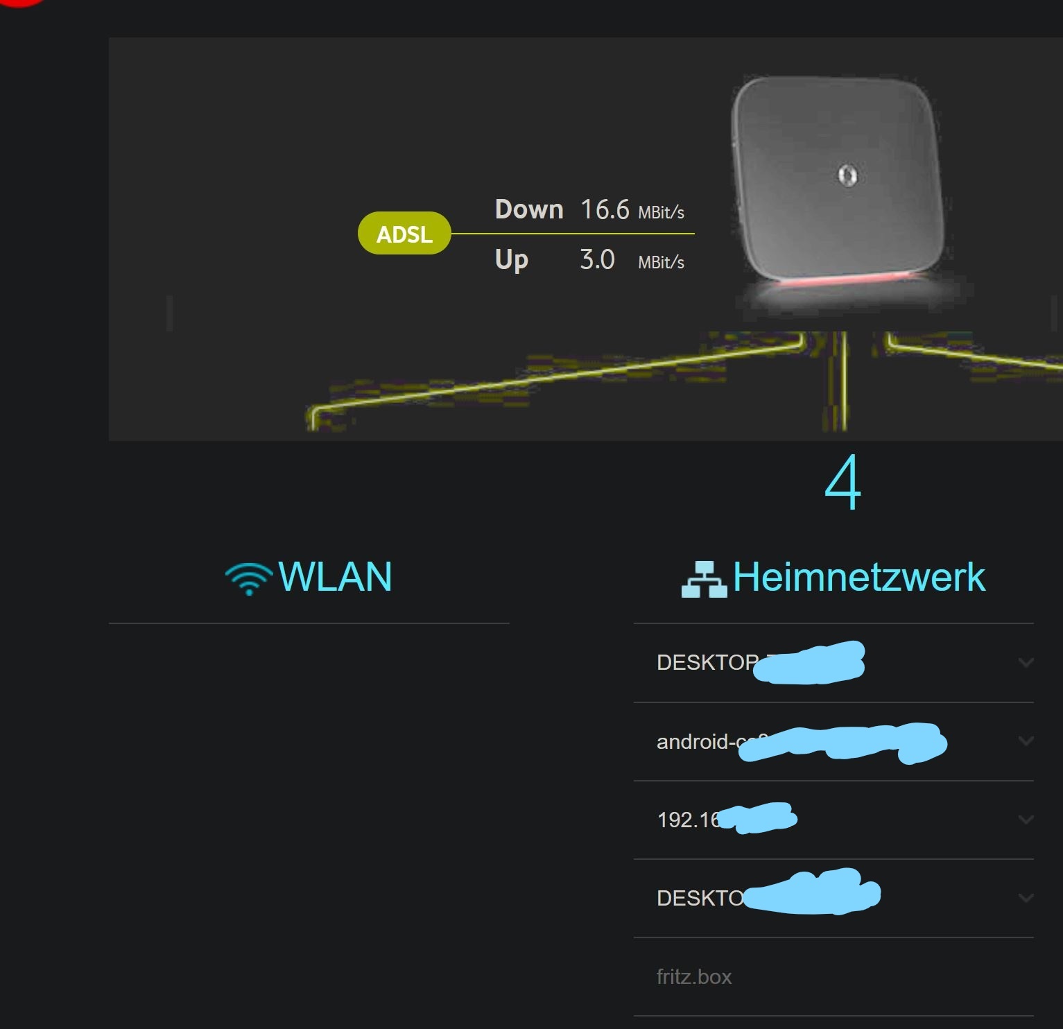

Ich kann sogar über meinen per WLAn angeschlossenen Laptop über seine aktuelle IP auf die Easy.Box zugreifen, obwohl diese deaktiviertes WLAN hat. Somit leitet die Fritzbox direkt an die Easy box weiter.
hier zeigt sich dann folgenes Bild:
die Fritzbox ist ausgegraut, scheint allso irgendwie nicht erreichbar.

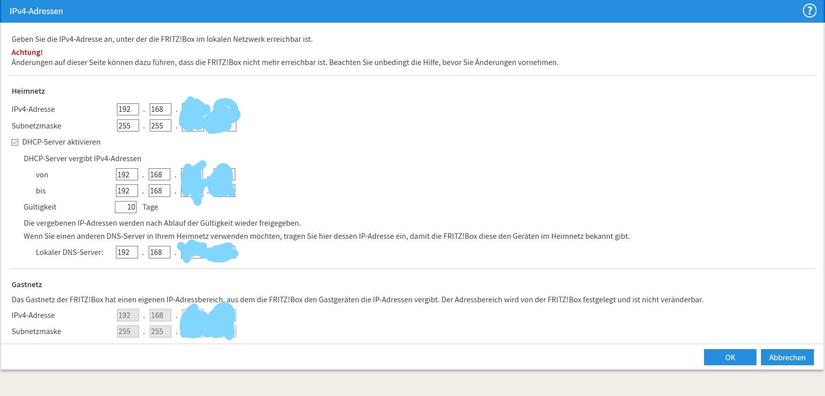

Allerdings kann ich der Anleitung nicht ganz folgen bei den Einstellungen der Fritzbox:
"2.) Per DHCP der FritzBox den Pi-Hole als lokalen DNS an die Clients kommunizieren
Heimnetz -> Heimnetzübersicht -> Netzwerkeinstellungen -> IPV4-Adressen: Pi-Hole IP als DNS eintragen
Heimnetz -> Heimnetzübersicht -> Netzwerkeinstellungen -> IPV6-Adressen: Pi-Hole IP als DNS eintragen"

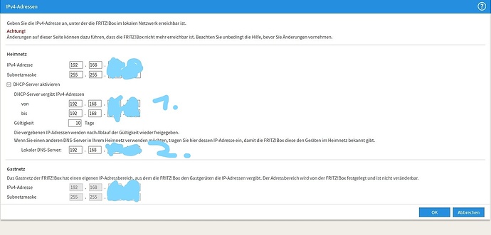

IP6 habe ich nicht, also egal, aber bei ip4 steht bei mir folgendes und ich weiß nicht was ich ändern soll:
Der Pi-hole läuft aber block dennoch keine Werbung.
Im Grunde habe ich aber genau das gemacht, was ich sonst auch gemacht habe....
Du gibst dem pihole/raspi eine feste IP-Adresse ausserhalb (!) des Bereichs deiner DHCP-Range, also z. B. 192.168.1.10, wenn dei DHCP-Range 150 - 200 ist.
Diese IP trägst du im Breich "Lokaler DNS-Server" ein, und NUR dort.
Wenn du kein IPv6 hast, kannst du dort auch nichts eintragen :wink:

Die abgebildete Seite ist die richtige. Es gibt keinen Grund, die IP Adressen auszublenden - 30 Millionen Deutsche, die Fritzboxen einsetzen, haben die gleichen/ähnliche Zahlen dort stehen.
Du hast bei der Installation von pihole eine statische IP festgelegt - gut. Zu Sicherheit klickst du in der Fritzbox dem Pi unter Netzwerkeinstellungen auch "diesem Gerät immer die gleiche Adresse zuweisen" an.
Auf der oben angezeigten Seite trägst du die IP des Pi als "Lokaler DNS-Server" ein.
Anschließend verbindest du deine Endgeräte neu mit dem Netzwerk.
Jetzt sollten diese per DHCP die Adresse des Piholes als DNS Server beziehen.
Um das zu überprüfen kannst du (bei Windows) in der Eingabeaufforderung mal
nslookup google.de eingeben und schauen, ob die IP des Piholes dort als antwortender Server auftaucht.

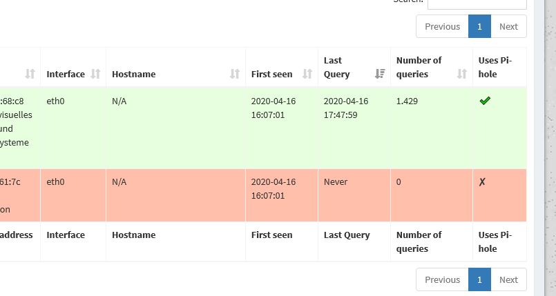

Aktueller Stand, nachdem ich eben noch ein bsichen rumgeklcikt habe ist, dass ich eure Tips zwar noch nicht umsetzen konnte, nun aber auf allen Geräte einen aktiven Pi hole habe, PC im Lan sowie die Geräte im WLAN.
Im Pi-hole werden mir nun aber dennoch NUR zwei Geräte angezeigt, von denen nur der AVM Router selbst PI-Hole nutzt:
Ist das so richtig?

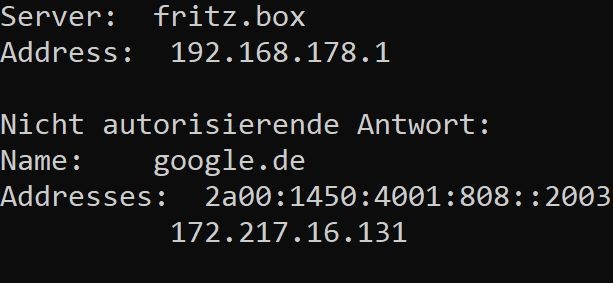

Da ich jetzt lieber erstmal nichts ändere (läuft ja irgendwie) habe ich jetzt mal nslookup google.de
gestestet und das als Ergebnis:
Die untere IP ist aber weder meine, noch die des Pi :open_mouth:
DIe obere ist die, die im Heimnetz aktuell als Lokaler DNS-Server läuft.
Kann ich das nun also alles so beruhen lassen, oder stimmt etwas bei mir immer noch nicht^^

Anhand der Anzahl der Queries und deinen Beobachtungen, dass auf allen Geräten Werbung geblockt wird, sieht man, dass du den Pihole als Upstream DNS-Server für die Fritzbox selbst gesetzte hast (Also irgendwas wie Zugangsdaten-> DNS-> hier die Pihole Adresse eingetragen).
Im Prinzip kannst du es jetzt so lassen. Wenn du aber für jedes Gerät einzeln sehen willst, welche Seiten angefragt wurden und in der kommenden Pihole Version für jedes Gerät individuelle Einstellungen (Blocklisten/Whitelisten) nutzen möchtest, musst du wie oben beschrieben per DHCP die IP des Piholes als DNS-Server verteilen.
Alles Bestens an dieser Stelle:
nslookup google.de heißt "Lieber DNS-Server, sag mir doch mal, welche IP Adresse google.de hat". Die Antwort ist dann "Hier ist dein DNS-Server, ich heißte fritz.box und habe selbst die IP 192.168.178.1. google.de hat die IPv4 172.... und in Ipv6 2a00....."
Wenn dein PC den pihole direkt als DNS-Server nutzen würde, würde bei Address unter Server entsprechend die IP des pihole auftauchen.

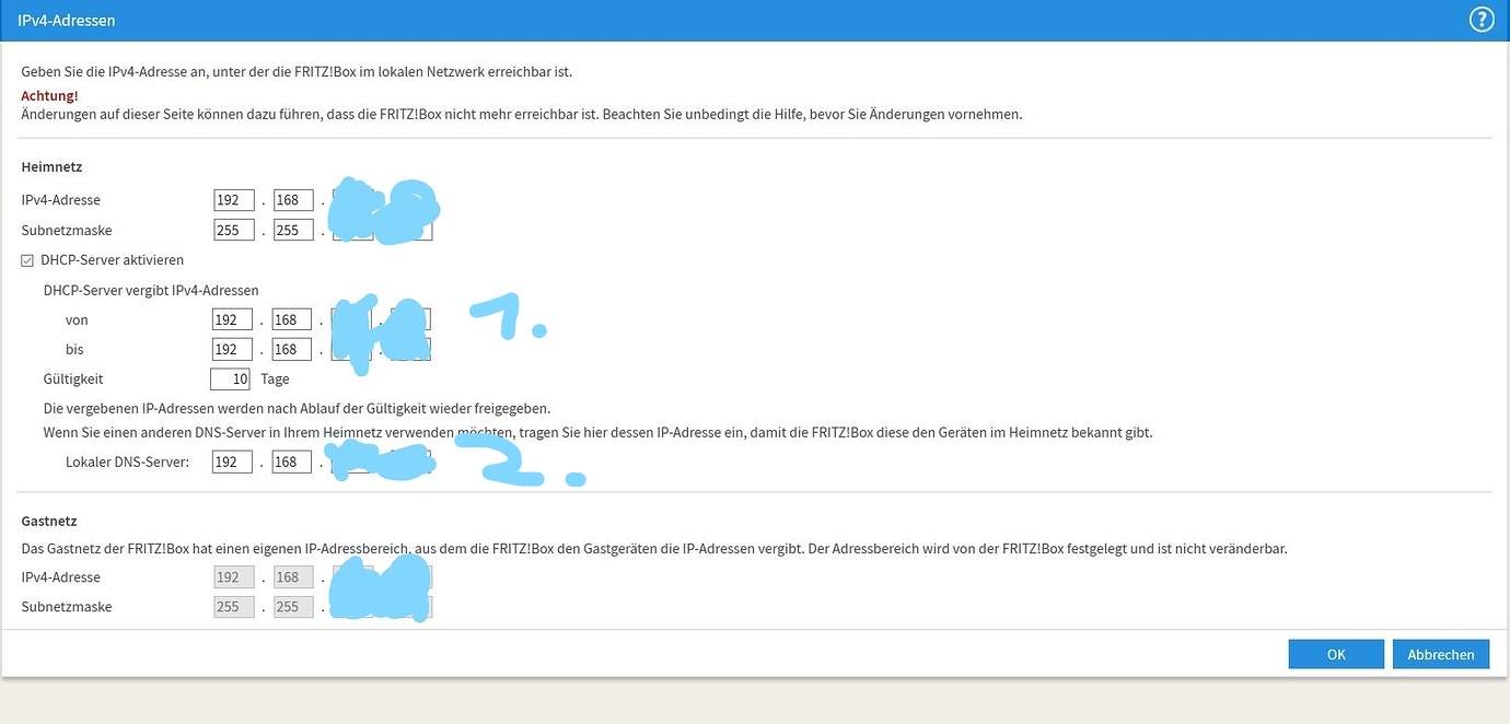

Habe nun gerade die Letzten Änderungen durchgezogen:
Bei 1. haben ich den Bereich so festgelegt, dass die IP des Pi nicht dazwischen liegt.
Bei 2. habe ich die IP des Pi eingefügt.
Jetzt wereden mit im Pi hole verschiedene Geräte angezeigt, die fast alle bis auf irgendein ASRock den Pi hole Nutzen. Asrock könnte mein Mainboard sein, obwohl ein anderer ASRock auch aufgeführt ist, der den Pihole nutzt.
Jetzt scheint das damit alles zu laufen.
