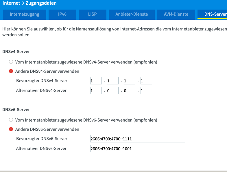

DNS Server

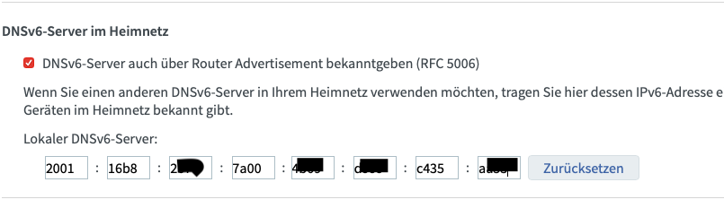

IPv6 Settings

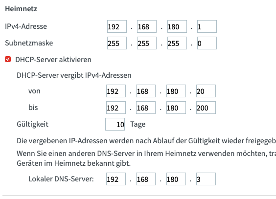

DHCP Settings

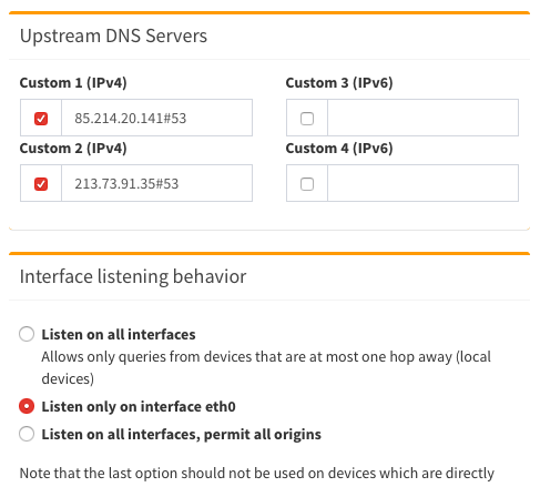

Pi-Hole Custom DNS Server

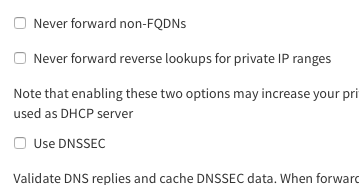

Pi-Hole Advanced DNS Settings -> alles deaktiviert

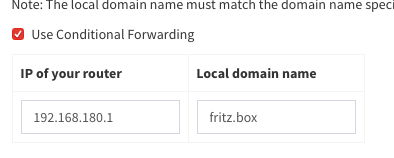

Pi-Hole Forwarding zur Fritzbox

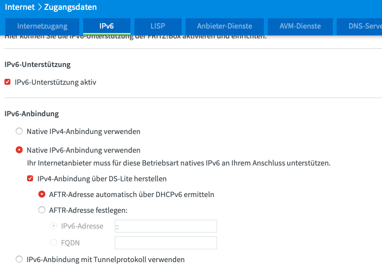

Muss ich noch etwas für die IPv6 Adressen machen?
Habe 1&1 und somit auch IPv6 Adressen zu handeln.

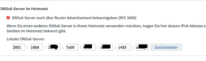

Der Tipp von msatter ist nicht so wichtig. Es bewirkt nur, dass du auch aus dem Fritzbox-Gastnetz und über VPN auch den Pihole benutzt. Wichtiger ist es im Pihole unter Custom DNS Server auch mindestens einen IPV6 DNS Server einzutragen. Bei der aktuellen Version kannst du den auch gleich links anhaken, oder halt bei custom3 (IPv6).
Für die IPv6 Adressen wird hier im Thread und auch woanders empfohlen "Unique Local Addresses (ULA) immer zuweisen" zu aktivieren. Damit stellst du sicher dass dein Pi nicht eine neue IPv6 Adresse bekommt. Nach Aktivieren der Einstellung Pi neu starten, IPv6 Adresse auslesen und in die Konfiguration einbinden (DNS, Config File etc.)
Ausserdem fehlt noch in der Fritzbox der lokale IPv6 DNS Server (ähnlich wie du bei IPv4 schon gemacht hast). Dort die IPv6 vom Pihole eintragen, aber erst nach dem Tipp von MelBourbon.
Normalerweise schon, allerdings hat TDCroPower unter Fritzbox DHCP Settings den Pihole als lokalen DNS Server eingetragen. Dieser wird somit automatisch an die Clients mitgeteilt solange er DHCP an den Clients verwendet und nicht feste IPs (statische IPs sind OK). Sie fragen somit direkt beim Pihole an. Das ist auch korrekt so. Das gleiche fehlt allerdings noch für IPv6, wie ich oben schon schrieb. Gastnetz und VPN ist nicht lokal, deswegen greift die Fritzbox dort auf die normalen DNS Einstellungen zurück. Ob er vom Gastnetz überhaupt da hin kommt, weiß ich nicht, da die beiden Netzte eigentlich voneinander getrennt sind. Deswegen habe ich dort bei mir auch öffentliche DNS-Server eingetragen und nicht das Pihole. Verwende eh beides (Gastnetzt und VPN) relativ selten.
welcher DNS ist denn zu empfehlen?
Der erste ist von Digitalcourage, habe deren IPv6 noch hinzugefügt.
Welchen kann ich denn als 2tes nehmen... Empfehlung?
Die IPv6 Adresse des Raspberry habe ich noch in die IPv6 Tabelle der Fritzbox hinzugefügt

Ich nutze kein GastWLan daher lasse ich gerne die FritzBox die Pi-Hole als DNS Adresse übergeben, wenn der Pi-Hole die Anfrage zurück an die Fritzbox sendet soll er die hinterlegten DNS Server nutzen.

Sehe ich das richtig das der Hinweis "DNSSEC enabled" bedeutet das ich "Use DNSSEC" aktivieren kann?
Pi Hole version v4.1 vom 03.12.2018 hat doch schon dnsmask v2.80 drin, dachte ich. Zumindest funktioniert "use DNSSEC" bei mir scheinbar fehlerfrei.
Da hast du wohl recht.
