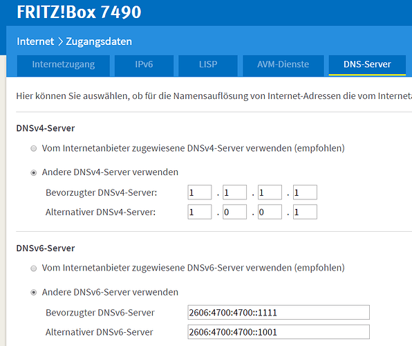

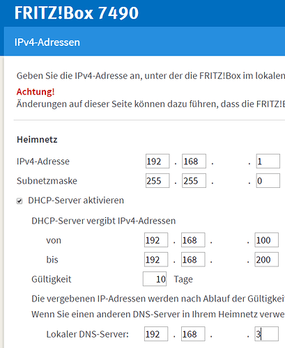

Hallo, bin neu hier und auch mit Pi-hole sowie raspberry.
Eigentlich hatte ich es wie Variante 2 eingestellt. Also Fritzbox macht DHCP Server. PI IP ist als lokaler DNS (ipv4 und ipv6) eingetragen und unter DNS Rebindschutz auch.
Im Pi hole sind diverse ext. DNS Server eingestellt. So geht bei mir keine lokale Adressauflösung (z.B. Fritz.box). Egal, wie die beiden Haken bei den DNS Einstellungen im pi sind.
Wenn ich nun die Fritzbox IP im pi als DNS Server ergänze, dann funktioniert die lokale Auflösung solange ich nur 2 weitere ext. DNS Server angebe. Wenn ich mehrere aktiviere, funktioniert es nur sporadisch. Ich vermute, dass der pi immer 2 Server abfragt. Wenn die Fritzbox zufällig nicht dabei ist, geht's nicht.
Meine jetzige Lösung ist: In pi nur auf Fritzbox verweisen. Vorteil: Lokale Auflösung funktioniert, Kindersicherung funktioniert, pi hole Schutz auch für Gastzugang.
Jetzt überlege ich aber, ob es andersrum nicht sinnvoller wäre? Dann müsste auch alles funktionieren. Zusätzlich würde die bessere DNS Auswahl des pi hole wirken. Denn der verteilt die Anfragen auf unterschiedliche Server, somit hat kein Anbieter die ganze Historie.
Oder doch besser die beta mit conditional forwarding und Variante 2 wie zuerst?
Auch würde ich gerne mal mit FTLDNS testen. Damit ist das doch die einzige Alternative, die mit Fritzbox funktioniert, oder?
Apropos?: Oben wurde die Anleitung https://pi-hole.net/2018/03/24/help-us-beta-test-ftldns/ verlinkt. Warum ist die komplett anders als Redirecting...
Welche brauche ich? Beide?

Hallo zusammen,
mein ISP bietet keinen IPv6 Anschluss an. DIes habe ich unter IPv6-Test gestest.
In der Fritzbox habe ich dann IPv6 abgeschaltet.
Trotzdem lässt pi-hole die Adressen trotzdem durch.
Bild_1
Bild_3
Habe ich was falsch eingestellt?
Vielen Dank vorab.
Grüße
Hausmeister
IPv6 lässt sich an 2 Stellen einstellen. Unter Heimnetz/Netzwerk/Netzwerkeinstellungen für lokale IPv6 Nutzung und unter Internet/Zugangsdaten/IPv6 für Richtung Internet. Beides kann separat deaktiviert werden. Aber 1&1 bietet eigentlich Dual-stack an, also eine IPv4 und eine IPv6. Nur wenn du es abschaltet, kann der Test natürlich nicht funktionieren.
Vielen Dank für Deine Rückmeldung. :+1:
Ich habe den IPv6 Test gemacht, bevor ich dies in der Fritzbox abgeschaltet habe.
Aber selbst wenn mein ISP IPv6 anbietet, ich dies aber in Fritzbox deaktiviere, (sowohl unter Internet/Zugangsdaten/Heimnetz/IPv6 als auch unter Heimnetz/Netzwerk/Netzwerkeinstellungen/IPv6-Adressen) sollten doch keine IPv6-Adressen durch den Pihole weitergeleitet werden, oder?
Kurzum: Kein IPv6 in der Fritzbox - keine Weiterleitung. :thinking:

Ich bekomme PiHole ebenfalls nicht richtig ans laufen.
Prinzipiell werden die entsprechenden Seiten geblock, allerdings werde ich nicht auf die Blocking Landing Page weitergeleitet.
Ich nutze eine 7490 und PiHole auf einer Ubuntu 18 VM.
Der PiHole hat die IP-Adresse 192.168.XXX.3
Die FritzBox arbeitet als DHCP-Server.
Unter DNS-Rebind habe ich nun folgende eingetragen:
pi.hole
pihole.fritz.box
Dies brachte aber auch keine Besserung.
Was du hierbei genau meinst ist mir nicht ganz klar.
Wo nutze ich den die .178.1?
