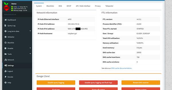

Ich habe hier nochmal alle Einstellungen als Screenshot hochgelagen:
https://imgur.com/a/k3U1lRo

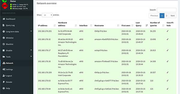

Hier nochmal zwei Screenshots vom Pihole und von der Fritzbox.
https://imgur.com/a/KTN11Ao

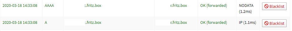

Weiterhin ist da ein Screenshot der Pihole-log mit dabei.
Wenn ich beim Pihole die log einfach mal mitlaufen lasse und da gucke, was die Fritzbox so antwortet, dann ist sieht man schön, dass die FB "octopi.local" wohl nicht mehr auflösen möchte..."octopi" ohne suffix wird scheinbar automatisch zu "octopi.fritz.box" und funktioniert damit wieder.
Aber "Markus-octopi-SWX1", wie es in der FB hinterlegt ist, taucht nirgends auf.

SOLL denn die Netzwerkliste so aussehen, wie sie aussieht (Screenshot)?
"Markus-octopi-SWX1.fritz.box" taucht da ja scheinbar nicht auf - wenn ich dich richtig verstehe - weil die Fritzbox "octopi.fritz.box" als erstes liefert
