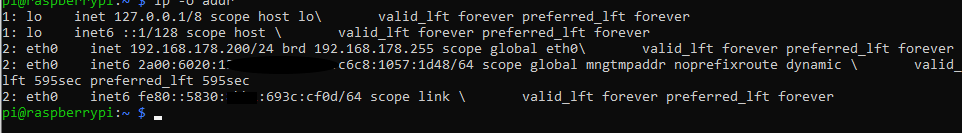

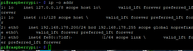

Habe "händisch" hierfür die IPv6 des Rapi (Ausgelesen mit IP -o addr) in setupVars.conf eingetragen. Hier schon die erste Unsicherheit. Habe zwei IPv6 Adressen. Habe die erste genommen?!

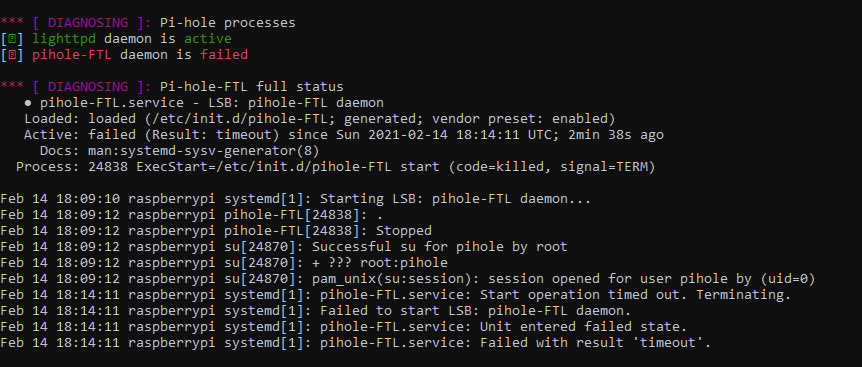

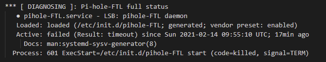

Irgendwas stimmt nicht...

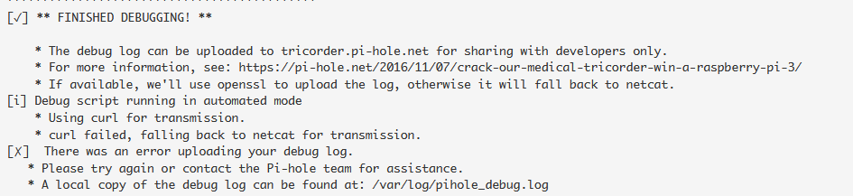

Irgendwie komme ich nicht weiter. Hab jetzt alles mögliche versucht, aber die Sache wird nur schlimmer. Ich kann jetzt den Pi nicht mehr über das WebGUI.
Habe mal bei IPv6 unter DNS Server den zweiten (8.8.8.8) gelöscht. dann geht gar nix mehr. Wohl auch logisch, als erstes ist da der PI eingetragen, der ja nicht funktioniert.
Kann ich über SSH ein clean install machen? Habe gestern nachdem es lief auf PIhole 5.2.4 upgedated. Vielleicht ist da was schief gegangen..
Ich wüsste ausser einer Neuinstallation sonst nicht mehr weiter...

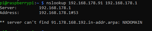

nslookup zeigt:
Keine Ahnung, warum hier die loopback adresse angezeigt wird. Die 192.168.178.91 ist eine Enigma2 Box.

Das ist für ein nslookup von einem RPi nicht ungewöhnlich.
SERVFAIL bei einer rückwärts aufzulösenden privaten IPv4-Adresse ist da schon eher auffällig.
Du solltest prüfen, ob Dein Router Rückwärtsanfragen korrekt beantwortet.
Das geht z.B. über
nslookup 192.168.178.91 192.168.178.1
(sofern Dein Router die IPv4-Adresse 192.168.178.1 hat, sonst entsprechend mit der korrekten IP-Adresse ersetzen)

NXDOMAIN enstpricht vielleicht nicht Deiner Erwartung, es ist aber eine korrekte DNS-Antwort:
Dein Router kennt keinen Namen zu der angegebenen IP-Adresse, z.B. weil der entsprechende Client seine IP statisch definiert hat, oder weil Dein Router generell die über DHCP mitgeteilten Namen nicht in sein DNS schreibt.
In letzterem Fall wäre die Antwort für jede beliebige private IP-Adresse stets NXDOMAIN. Dann würde es auch überhaupt nichts bringen, die Auflösung privater Adressen über Conditional Forwarding vom Router anzufordern.

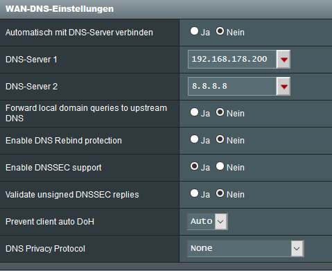

Apropos CF:
Indem Du CF aktiviert hast, hast Du Dir eine partielle DNS-Schleife konfiguriert, weil gleichzeitig Pi-hole als Upstream-DNS-Server Deines Routers eingestellt ist (WAN-Einstellung).
Wenn möglich, solltest Du stattdessen Deinen Router dafür konfigurieren, Pi-hole als lokalen DNS-Server via DHCP zu verteilen (bei Dir könnte das eine LAN-Einstellung sein). Außerdem muss Pi-hole der einzige DNS-Server sein, sonst werden Deine Clients Pi-hole garantiert immer wieder über den ebenfalls angebotenen alternativen DNS-Server übergehen.

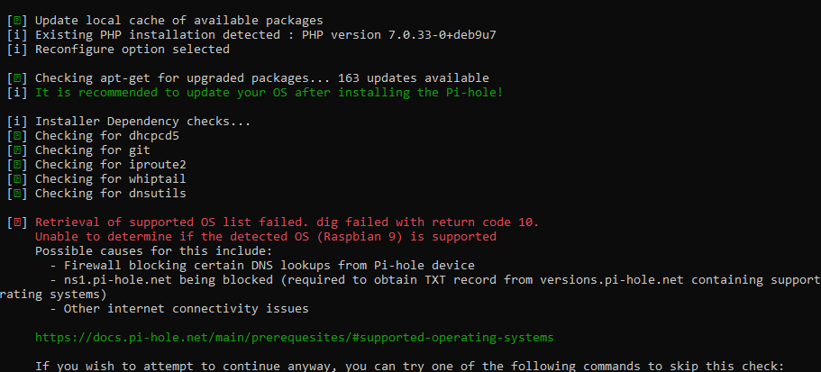

Probier mal folgendes, um den Fehler beim Laden der OS-Liste zu umgehen:
Ändere den von Deinem RPi verwendeten DNS-Server auf einen öffentlichen DNS-Server Deiner Wahl.
sudo nano /etc/resolv.conf
Dort z.B. 8.8.8.8 als nameserver eintragen und danach pihole -r mit Repair aufrufen.
Nicht, wenn Du Raspberry Pi OS komplett neu aufsetzen möchtest.
Dazu müsstest Du das Image neu auf die SD-Karte schreiben.
Hat leider auch nix gebracht. Ist das richtig, dass im resolv.conf localhost eingetragen ist?

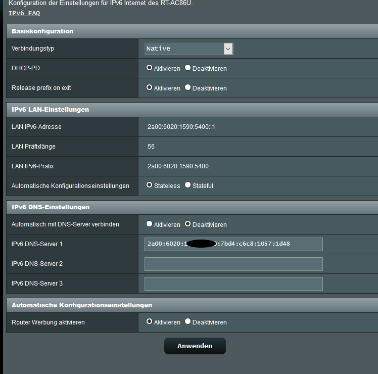

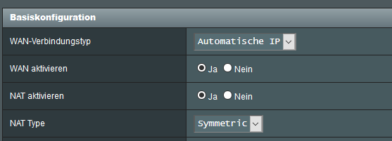

Aktuell hast Du Deinen Pi-hole als Upstream-DNS-Server Deines Routers konfiguriert.
Damit verwenden Deine Geräte nach wie vor Deinen Router als lokalen DNS-Server, und dieser leitet dann die DNS-Anfragen an seine Upstream-DNS-Server weiter, also 192.168.178.200 und 8.8.8.8 bei Dir.
Das sieht man wie erwähnt auf dem Screenshot Deiner WAN-Einstellungen.
Dein Router hat wahrscheinlich auch die Möglichkeit, Pi-hole via DHCP als lokalen DNS-Server an die Clients zu verteilen. Clients stellen dann ihre DNS-Anfragen direkt an Pi-hole.
In vielen Routern ist das eine LAN- oder DHCP-Einstellung, möglicherweise getrennt nach IPv4 und IPv6. Für IPv6 zeigt einer Deiner Screenshots eine ähnliche Einstellmöglichkeit.

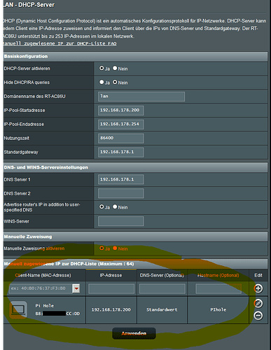

Hierzu muss ich doch noch mal eien Frage stellen. Wenn ich das richtig begriffen habe ist das Ziel, dass die lokalen clients die DNS Anfragen nicht mehr via Router, sondern direkt an die PI stellen. Dann bräuchte ich als kein conditional forwarding im PIhole, und im Router müße ich als upstream DNS eigentlich auch den PI nicht mehr eintragen?
Die einzige Möglichkeit, die ich in meinem Asus Router dazu finden konnte, ist die hier:
Dann müsste ich aber jeden client einzeln eintragen, das ist sehr aufwendig, und führt DHCP ad absurdum. Da kann ich auch gleich bei jedem client lokal als DHCP server den PI eintragen?!
Selbst wenn ich irgendwo eine Einstellung finde, die die Zuweissung des PI als upstream DNS per DHCP erlaubt, was ist dann mit (den meinsten, bei mir) clients, die nicht über DHCP ihres IP beziehen? Bei denen müsste ich ja dann trotzdem manuell als DNS server den PI eintragen?
Oder hab ich das Konzept immer noch nicht verstanden? :thinking:

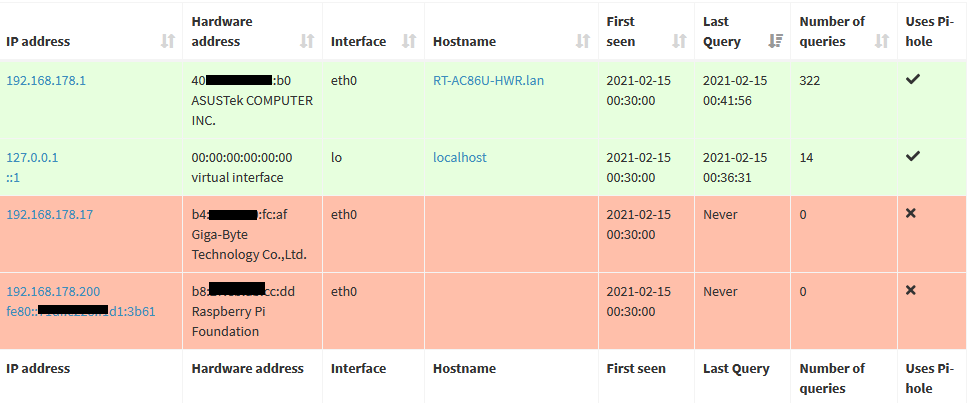

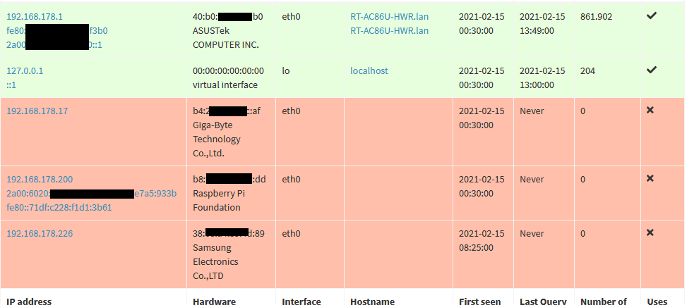

Grundsätzlich ist das kein Problem, wenn die josts Auflösung mir nicht im PI angezeigt wird, aber ob das ganze so wie jetzt überhaupt funktioniert, ist mir schon wichtig. Daher nachmal die Frage von weiter oben.
Ist das so normal?
Die clients stellen ja die DNS Anfrage über den Router, daher ist auch nur dieser "grün", da ich aber für DNS IPv4 und IPv6 im Router nur noch den PI eingetragen habe, müsste PIhole doch trotzdem funktionieren, oder?
Wieso?
Dein Screenshot zeigt doch genau die Seite mit den erwähnten LAN-DHCP-Einstellungen, wo Du unter "DNS Server 1" Pi-holes IP-Adresse statt der 192.168.178.1 Deines Routers als lokalen DNS-Server eintragen kannst.
Die darunterliegende englisch-sprachliche Option, Deinen Router zusätzlich zu Pi-hole zu verteilen, solltest Du unbedingt auf "Nein" setzen.
Damit ein Client diese Einstellungen übernimmt, müssen dieser sein DHCP-Lease erneuern, z.B. durch einen Neustart.
Korrekt, bis auf Conditional Forwarding.
In Deiner ursprünglichen Konfiguration hattest Du Dir darüber eine DNS-Schleife konfiguriert.
Wenn Pi-hole jetzt als lokaler DNS-Server über DHCP verteilt wird und Du Pi-hole als Upstream aus den WAN-Einstellungen Deines Routers entfernst, kannst Du CF in Pi-hole zur Auflösung lokaler Namen aktivieren bzw. aktiviert lassen.
Wenn Du kein ULA-Präfix vergeben kannst, kannst Du die link-lokale IPv6-Adresse Deines RPi (aus dem Bereich fe80::/10) verwenden - sofern alle Deine Gerät im selben Netzwerksegment (oder Link) unterwegs sind, also direkt am Router hängen. Eine öffentliche IPv6-Adresse (aus dem Bereich 2000::/3) ist als IP-Adresse für Pi-hole aus verschiedenen Gründen weniger geeignet.
Das hängt von der Art der IP-Adresse ab (und von Deinem persönlichen Datenschutzanspruch, natürlich). IPv6-EUI-64-Adressen enthalten die MAC-Adresse des Netzwerkadapters, an den sie gebunden sind. Zu erkennen sind solche Adressen an der Ziffernfolge ff:fe im Interface Identifier.
Raspberry Pi OS berechnet standardmässig keine EUI-64-, sondern RFC7217-Adressen. Diese lassen keinen Rückschluss auf die MAC-Adresse zu.

Allso in den WAN Einstellungen des Router DNS Server auf 'automatisch'?!

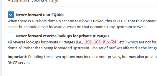

Muß ich diese beiden Einstellungen deaktivieren, wenn ich CF verwende?

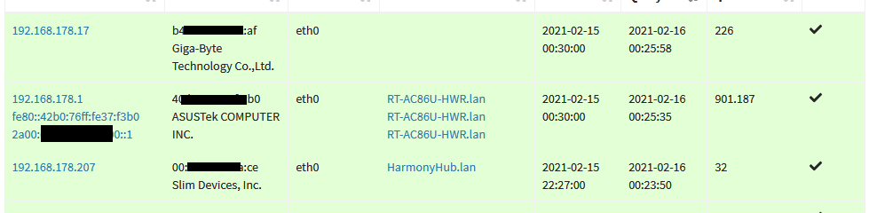

Hosts Auflösung funktioniert jetzt auch, super!!! Allerdings komischerweise nicht beim meinem PC (192.168.178.17) und es wird auch nur beim Router die IPv4 und IPv6 angezeigt?!
