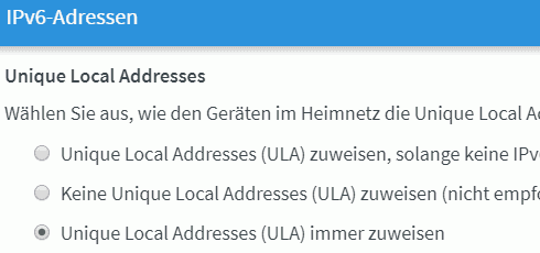

dort noch weiter: ULA immer zuweisen + keinen ULA manuellen Präfix + DNSv6-Server auch über Router Advertisement bekanntgeben (RFC 5006) = die ipv6 des piholes
DHCPV6 aktiviert + Nur DNS - Server zuweisen aktiviert.

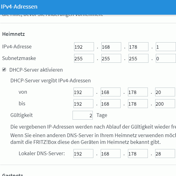

Dann hast Du Pi-hole als lokalen (Heimnetz|Netzwerk|Netzwerkeinstellungen|IPv4-Adressen| Lokaler DNS-Server) UND als Upstream-DNS-Server (Internet|Zugangsdaten|DNS-Server) Deiner Fritzbox eingestellt.
Das ist erst einmal nicht zu beanstanden, dadurch ist auch das Gastnetz der Fritzbox mit gefiltert. Du solltest dann aber in der Fritzbox Deinen Pi-hole beim Rebind-Schutz ausnehmen, wenn Du das noch nicht getan hast.
Den Upstream in der FB bräuchte es nicht zwingend, wenn Du nur Dein normales Heimnetz filtern willst. Ich verwende den bei mir auch nicht.
Meine Konfiguration sieht so aus (edit: bitte auch die schwarzen Dreiecke klicken):
Pi-hole als lokalen DNS-Server einer FritzBox (nur IPv4) einrichten

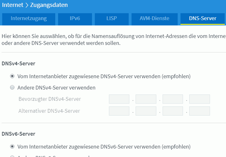

In meinem Setup lasse ich die Upstream-DNS-Server der Fritzbox unangetastet.
Diese finden sich unter Internet|Zugangsdaten|DNS-Server:
Die Fritzbox bleibt DHCP-Server, mein Heimnetzwerk wird über den Eintrag als lokaler DNS-Server durch Pi-hole gefiltert. Das macht man unter Heimnetz|Netzwerk|Netzwerkeinstellungen|IPv4-Adressen: Lokaler DNS-Server:

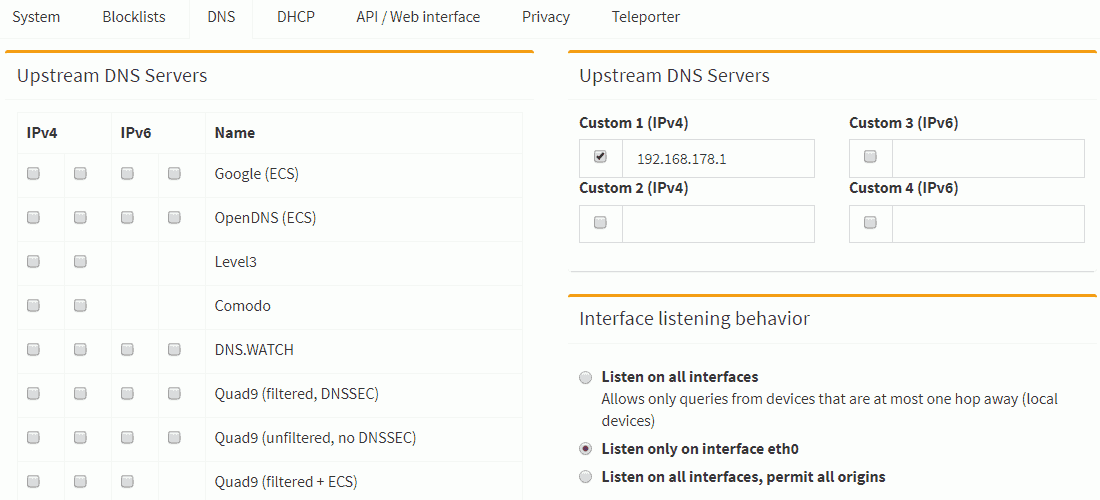

Für den Pi-hole ist kein DHCP aktiv, und ich habe im Admin-Panel unter Settings|DNS die Fritzbox als Upstream-DNS-Server eingetragen:

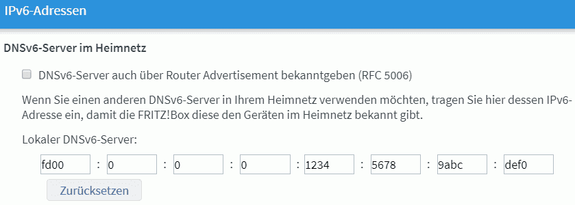

Pi-hole als lokalen DNS-Server einer FritzBox (IPv6) einrichten
Die neue IPv6-Adresse machen wir jetzt noch der Fritzbox bekannt, indem wir sie unter Heimnetz|Netzwerk|Netzwerkeinstellungen|IPv6-Adressen eintragen:

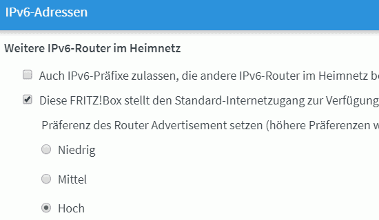

Sicherheitshalber erhöhen wir dort auch noch die Router-Präferenz für die Fritzbox:

ULA ist aktiviert bei mir, aber hier ist kein Haken gesetzt:
Unique Local Address Ihrer FRITZ!Box: fd00::e228:ZENSIERT
ULA-Präfix manuell festlegen
