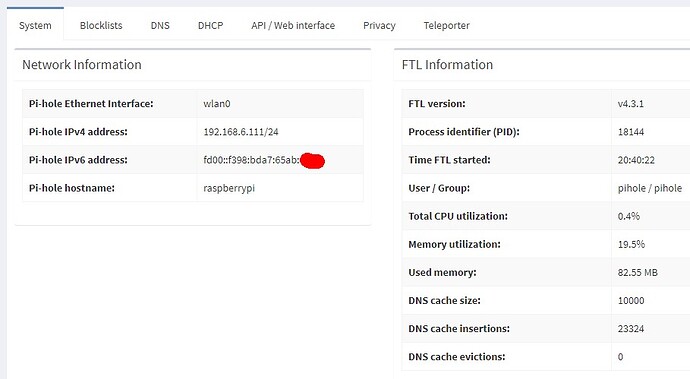

Pi hole auf Pi Zero, auf dem sonst nichts anderes läuft, aktuelle Pi hole Version 4.4

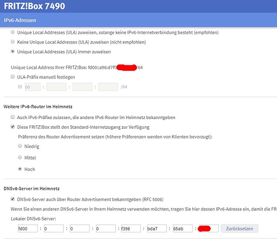

In den Netzwerkeinstellungen der FB ist die IP des Pi als DNS-Server bei IPv4 und IPv6 eingetragen, bei IPv6 ansonsten
Unique Local Addresses (ULA) immer zuweisen
Diese FRITZ!Box stellt den Standard-Internetzugang zur Verfügung

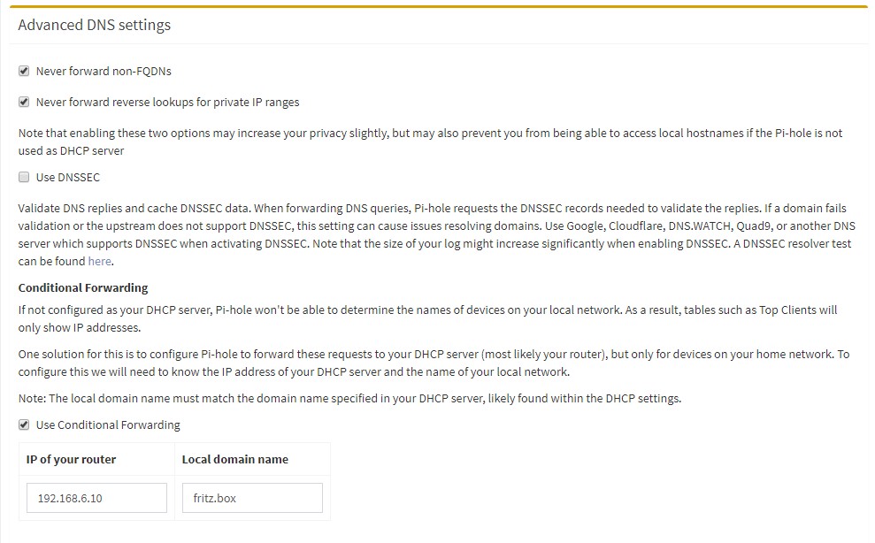

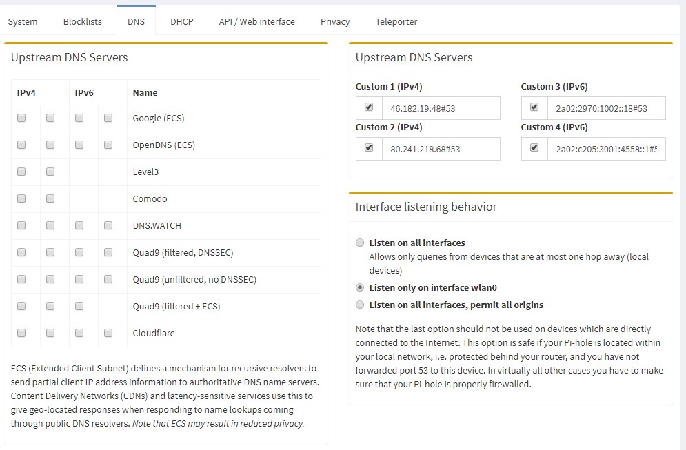

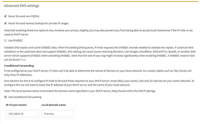

In Pi Hole sind als Upstream-DNS zwei verschiedene DNS-Server eintragen (dismail und digitalcourage), zwischen denen der Pi verteilt (im Dashboard zu erkennen).
Das Problem habe ich schon länger, ich habe zwischenzeitlich in der FB bei Internet Zugangsdaten DNS-Server den Verweis auf den Pi herausgenommen, stattdessen "Vom Internetanbieter zugewiesene DNSv4-Server verwenden (empfohlen)" und auch die IPV6 des PI mit [dieser Anleitung von Bucking horn hier stabilisert, Beides hatte jedoch leider keine Auswirkungen auf mein WLAN-Problem.

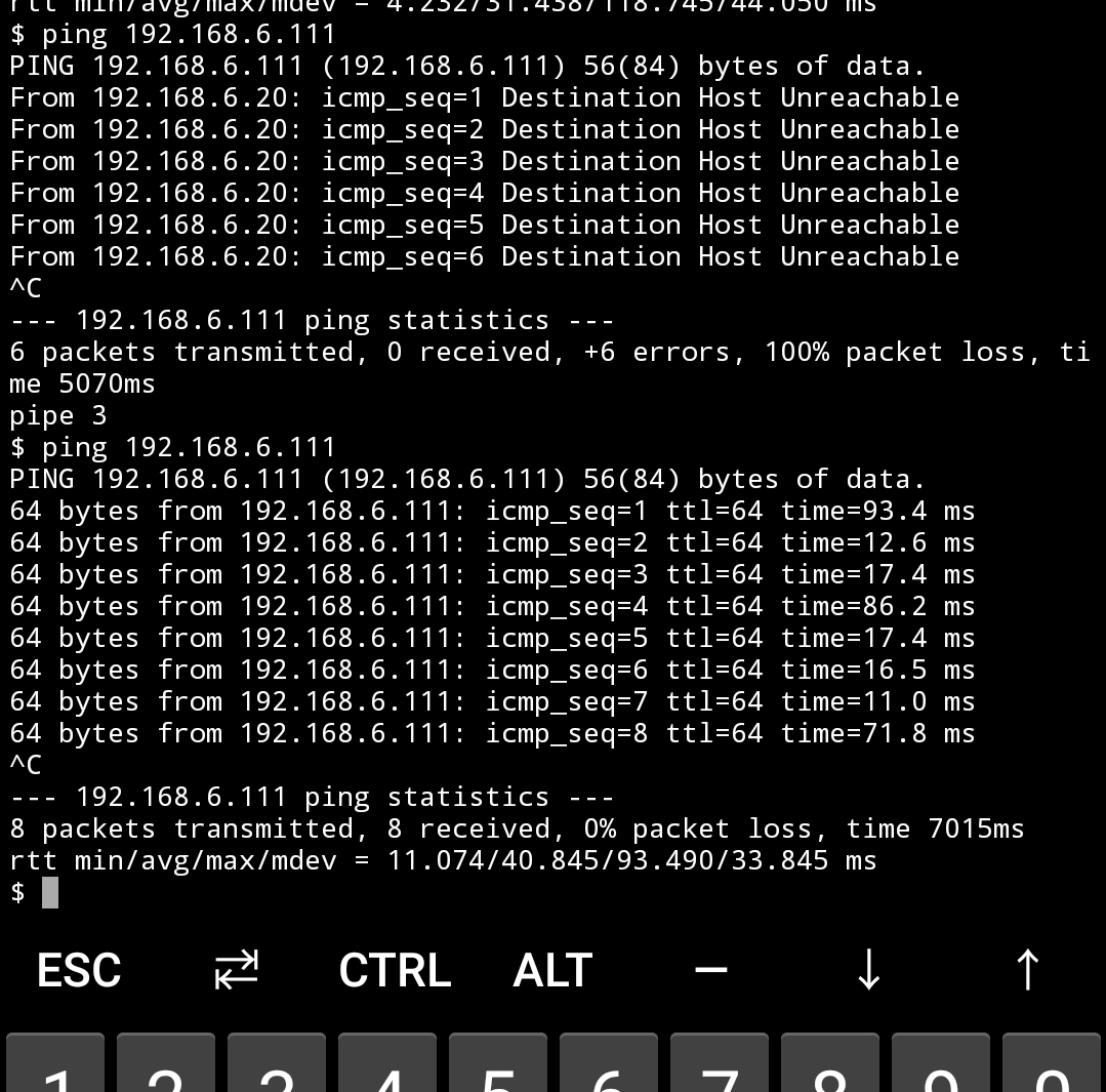

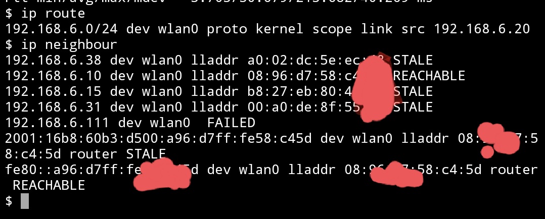

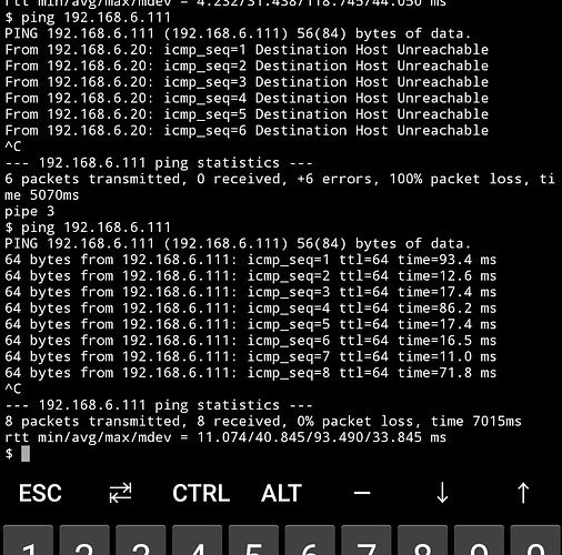

Aufgefallen ist mit noch, dass ich in einer Phase mit "WLAN ohne Internet" den Pi mit dem Browser des Android-S9 nicht erreichen kann (IPv4 einfach bei Chrome eingegeben: ERR_ADDRESS_UNREACHABLE), wohl jedoch der AP, mit dem das S9 verbunden ist, den Pi anpingen kann. Meist funktioniert interessanterweise das Internet über WLAN beim S9 nach kurzer Zeit wieder, NACHDEM ich über den AP einmal eine externe Internet-Adresse angepingt habe; das könnte aber auch Zufall sein.
