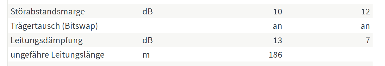

Wie sind denn die Werte für Störabstandsmarge und Leitungsdämpfung?
