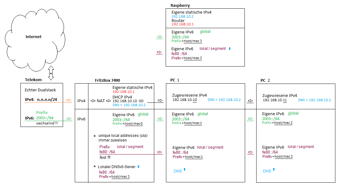

Für das Verständnis habe ich mir folgende Skizzierung angefertigt. Stimmt das so?
Das bedeutet bei IPv6 findet kein NAT und eigentlich auch kein Routing mehr statt?

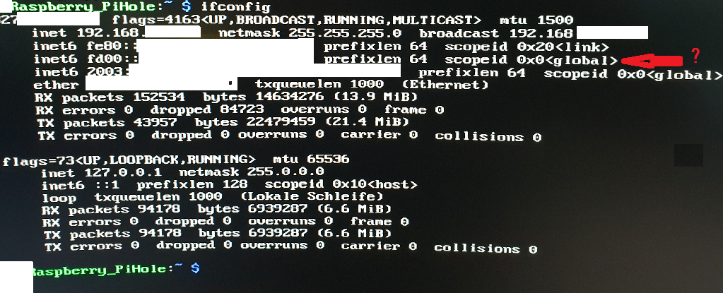

a) siehe Bild
Raspberry hat nun 3 IPv6 Adressen:
2003 global - verstehe ich
fe80:: link
fd00:: global
Warum ist die fd00 global scope?
Woher kommt die fe80?
b)

Also das Bild ist zunächst einmal korrekt soweit.
Zu a) global scope deswegen, da die fd00 Adresse von einem anderen Gerät zugewiesen wurde (im Gegensatz zu fe80, die direkt durch die MAC Adresse der Netzwerkkarte bestimmt ist). Die fe80 ist eine lokale Adresse, die jede Netzwerkkarte immer hat (abgeleitet von der MAC Adresse)
Zu b) die fe80 ist lokal und abhängig von der MAC. Die fd00 bei einem Router sieht meist ziemlich genauso aus (die muss ja für die Geräte eindeutig sein, daher also auch fd00 + MAC).
So, bei einem Client gibt es in deiner Konstellation mindestens 3 IPv6 Adressen:
fe80 (linklokal, MAC abgeleitet)
fd00 (unique lokal, MAC abgeleitet)
2003 (global address, durch MAC abgeleitet)
So, aber aus privacy Gründen haben die meisten Geräte noch die privacy extensions an, bedeutet es kommt noch eine Zufall-Komponente dazu. Diese 2003: ist es dann auch, die im Internet mit entfernten Zielen kommuniziert (und bei wieistmeineip.de angezeigt wird). Hintergrund ist, dass du bei einem Verbindungswechsel nicht nur den Prefix wechselst, sondern auch diese Zufall-Komponente. Sonst könntest bei einer aus dem Internet erreichbaren Adresse bei bekanntem Präfix direkt den Client zuordnen (den die MAC ist dann erkennbar).
Daher haben die Clients im Normalfall 5 Adressen. Bei raspbian einfach mal mit "ip addr" schauen ob dort nicht noch andere Adressen stehen.
PS: zugegeben, einfach ist es nicht, aber mit ein bisschen Einsatz zu verstehen :wink:
