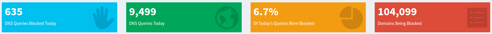

In der Standardinstallation sind es bei mir im Moment 104.151 Domains.

127782 domains being pulled in by gravity...
104151 unique domains trapped in the event horizon.

Damit sind es nun 683.040 Domains. Ich werde das jetzt ein paar Tage mal laufen lassen und schauen, wie es sich so macht.
Ich habe heute bemerkt, dass das Laden vom Dashboard gefühlt viel länger dauert.
Also habe ich testweise die Listen einmal mit 113.000 und mit 683.000 Domains erstellt und dabei folgende Ladezeiten vom Dashboard (komplett alles) festgestellt:
Mit 113.000 geblockten Domains => rund 3-4 Sekunden
Mit 683.000 geblockten Domains => rund 10-12 Sekunden
Ich werde nun doch wieder auf 113.000 Domains zurückstellen, da mir das zu lange dauert.
