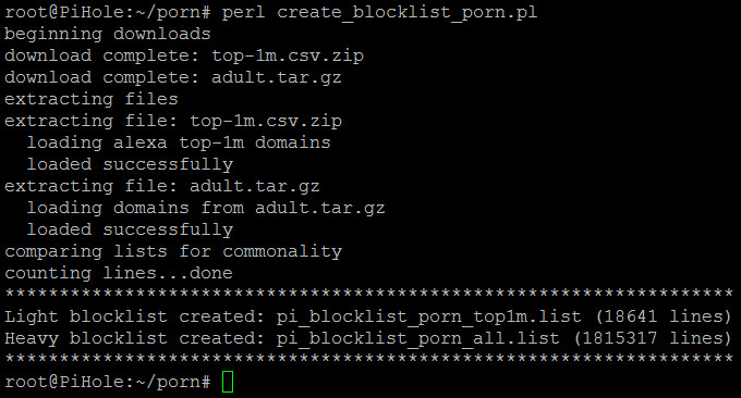

Ich habe das Perl-Script mal durchlaufen lassen. Das funktionierte wunderbar:
Ich habe mir jetzt ein Script gebastelt, welches einmal im Monat per crontab ausgeführt wird, dabei die alte Pornliste löscht, die Pornliste neu erstellt und an den richtigen Ort ablegt (Stichwort localhost).

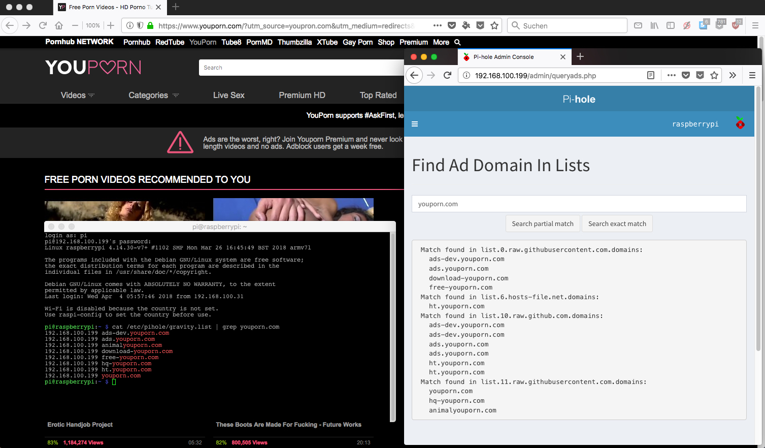

Nach dem einbinden beider Listen wurde "youpron.com" aber immer noch durchgereicht?
Nach einigem ausprobieren habe ich mir die Listen selbst mal angeschaut und die Erklärung gefunden:
Die Listen sind nicht im Host-Format abgelegt - der vorgestellte Verweis auf den localhost fehlt:
youporn.com (so ist es gelistet)
127.0.0.1 youporn.com (so sollte es gelsitet sein)

Die Listen werden durch das Pi-Hole bearbeitet und automatisch so formatiert wie es sein soll (IP Domain).
Bei mir funktioniert das einwandfrei.
Schau mal in die /etc/pihole/gravity.list
z.B. bei mir:
root@PiHole:~# cat /etc/pihole/gravity.list | grep youporn.com
192.168.0.4 ads-dev.youporn.com
192.168.0.4 ads.youporn.com
192.168.0.4 animalyouporn.com
192.168.0.4 download-youporn.com
192.168.0.4 doyouporn.com
192.168.0.4 free-youporn.com
192.168.0.4 freehdyouporn.com
192.168.0.4 gratisyouporn.com
192.168.0.4 hq-youporn.com
192.168.0.4 ht.youporn.com
192.168.0.4 justyouporn.com
192.168.0.4 sexeyouporn.com
192.168.0.4 uyouporn.com
192.168.0.4 www.youporn.com
192.168.0.4 xxx-youporn.com
192.168.0.4 youporn.com
192.168.0.4 youporn.com.bz
192.168.0.4 youporn.com.es
Hallo Bernd,
danke für die Info - Es verhält sich genauso wie du beschrieben hast.
Ich konnte nach dem erneuten einfügen der Liste die Formatierung durch dasPi-Hole nachvollziehen, dann allerdings immer noch auf youporn.com zugreifen:
Das Problem war wohl der Browser-Cache!! Ich hatte bei meinen ersten Versuchen zwar auch damit hantiert und ebenfalls verschiedenen Browser ausprobiert (FF/Opera/Safari) muß da aber irgendwie durcheinander gekommen oder zu ungeduldig gewesen sein :frowning:
Fazit: Nach löschen des Browser-Cache und neustart des FF wird youporn.com nun auch geblockt!!
Danke noch mal und LG
