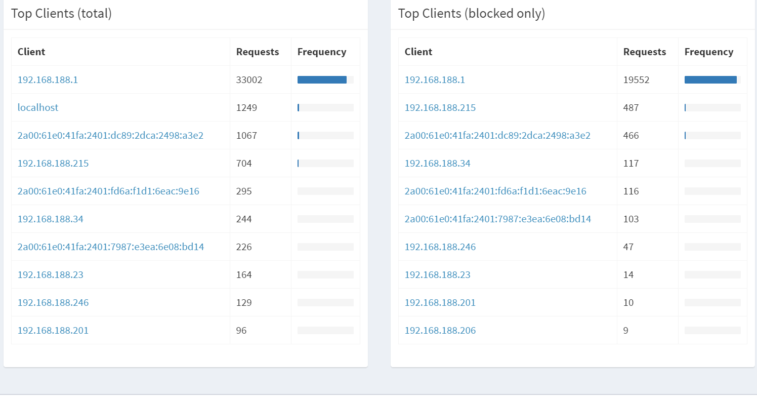

Danke. weißt du ob oder wie ich die liste der clients reseten kann? s.Bild die Liste die ich meine
Ich habe ein bisschen rumprobiert und möchte das die Angaben dort etwas genauer sind, Vorher war ja nur die fritzbox dort zu sehen.
Sieht so aus, als würdest Du nun Pi-hole auch per DHCP als lokalen Server verteilen. Damit siehst Du jetzt die IP-Adressen aus den DNS-Anfragen der Clients statt zuvor nur Deine Fritzbox.
Für Pi-hole ist zunächst grundsätzlich ein Client = eine IP-Adresse. Daher kann ein und dasselbe Gerät mit mehreren Einträgen vertreten sein, z.B. wenn es über WiFi und LAN (oft so bei Laptops) angebunden werden kann, oder wenn es eine IPv4- und eine IPv6-Adresse hat.

"Sieht so aus, als würdest Du nun Pi-hole auch per DHCP als lokalen Server verteilen. Damit siehst Du jetzt die IP-Adressen aus den DNS-Anfragen der Clients statt zuvor nur Deine Fritzbox. "
Das habe ich wieder rückgängig gemacht weil mich das komplett überfordert hat es standen plötzlich überal ipv6 adressen die ich nicht zuordnen konnte.

Der Grund ist, dass Clients, wenn sie denn IPv6-mäßig korrekt von der Fritz!Box konfiguriert wurden, IPv6 auch priorisieren. Sind sie dann noch so konfiguriert, die sogenannten IPv6-Privacy-Extensions zu verwenden, wird das noch interessanter. Dann kann ein Client pro Tag mit X verschiedenen IPv6-Adresssen auftauchen.
Dem kannst du aus dem Weg gehen, indem du NICHT dem in diesem Thread hartrnäckig propagierten Hinweis folgst, die sog, ULA des Pihole-Rechners als DNS-Server durch die Fritz!Box via RA verteilen zu lassen, sondern dessen Link-Local-Adresse (fe80::null:acht:fuff:zehn) an dieser Stelle zu verwenden. Der Vorteil liegt darin, dass alle Clients im selben Netzwerksegment normalerweise dann auch ihre Link-Local-Adresse, also fe80::/10 für DNS-Anfragen verwenden.
Das reduziert den Adress-Overhead in Pihole erheblich. (Ab Pihole v5.0 übrigens besser zu handhaben). Nach 24 h sind die Verwirrungen aus der Statistik gelaufen und dann ist alles wieder weitgehend nachvollziehnbar.

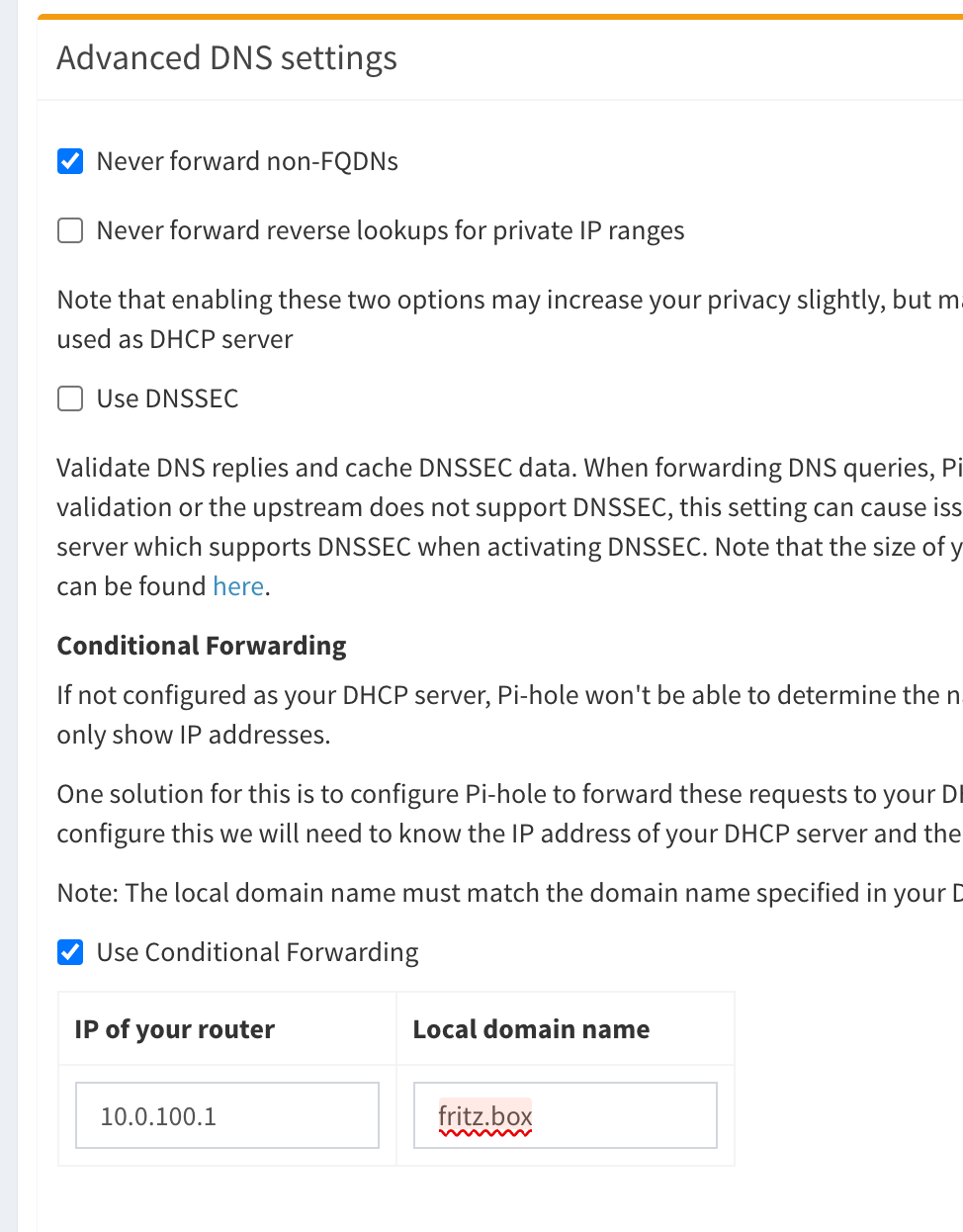

Thanks. I followed the steps you described in 127. It was not resolving hostnames, I just needed to enable conditional forwarding. I am not sure if that's the right way but seems like it works. I can see hostnames as thispc.fritz.box, I assume it is ok, right? or is there a way to get rid of fritz.box at the end?

That looks well. pihole shows the client name like mypc.fritz.box
