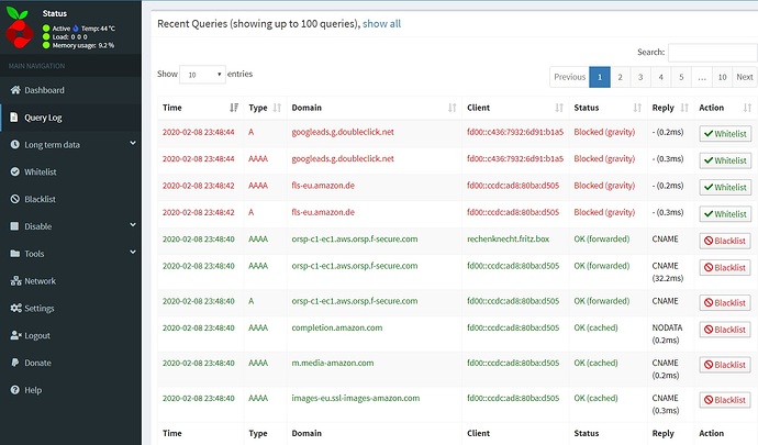

Servus,
Hab mir jetzt auf meinen Raspberry Pi 3b Pi Hole eingerichtet als Router hab ich eine 7590.
So weit funktioniert auch alles, bloß im Log vom Pi Hole werden bloß die Namen von den IP 4 Adressen richtig aufgelöst die IP 6 Adressen werden nicht aufgelöst.
So steht abwechselnd mein Rechner mit aufgelöster IP 4 Adresse da und dann wieder mit der IP 6 Adresse.
Konfiguration ist folgende
7590
Internet > Zugangsdaten > DNS-Server den Pi eingetragen IP 4 und 6
Heimnetz > Netzwerk > Netzwerkeinstellungen IP Adressen die IP 4 und 6 Adresse vom Pi
Pi
Upstream DNS Haken bei Cloudfare gesetzt
Never forward reverse lookups for private IP ranges > Haken
Use DNSSEC > Haken
Use Conditional Forwarding > Haken und IP 4 Adresse vom 7590 eingetragen
Hab schon mit den Einstellungen rum gespielt aber keine Verbesserung gefunden
Das Blocken der Werbung funktioniert ohne Probleme.
Könnte mir vielleicht jemand helfen ?
... reicht nicht. Der Domainname im Heimnetz wird noch abgefragt und der lautet hinter AVM-Routern immer fritz.box (weil AVM seit Jahrzehnetn so bockig ist und den Nutzern nicht ermöglicht, den selbst festzulegen.)
Also bitte korrekt nachtragen und dann sollte - wenn nicht noch mehr schiefgelaufen ist - die Hostnamenauflösung lokal funktionieren: rechnername.fritz.box
Das ist korrekt mit eingetragen, ohne ließ sich sonst die Einstellung in den PiHole Settings nicht speichern.
Nimm DNSSEC raus, das verursacht Probleme....

Hab ich raus genommen.
Problem bleibt weiterhin bestehen keine Namen bei IP 6 Adressen
