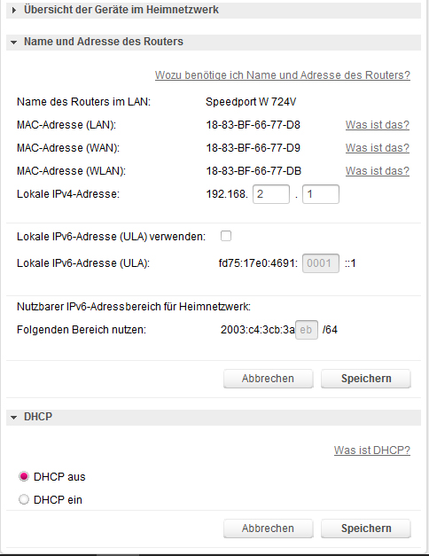

Da ich leider einen Speedport W724V Typ B besitze, ist es mir nicht möglich IPV6 abzuschalten, zumal meiner Meinung nach IPV6 die Zukunft gehört.

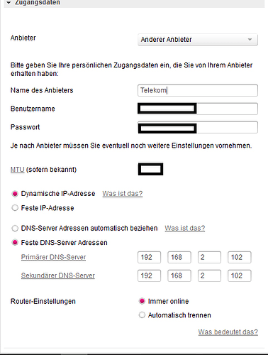

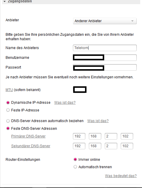

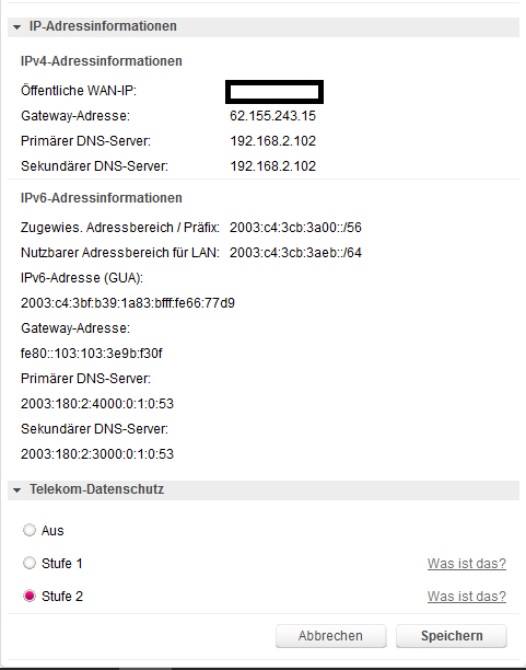

Im folgenden habe ich ein paar Screenshots zu meiner Konfiguration angehängt.
Zunächst musste ich die EasySupport-Funktion ausschalten, da sich der Router nach Anschließen an die Telefonbuchse über das TR069-Protokoll immer automatisch konfigurieren wollte, womit es nicht möglich gewesen wäre, meinen Raspberry Pi I Model B, als DNS Server einzutragen.
Da mein Wissen sehr begrenzt ist und ich mich mit IPV6 nicht auskenne, gehe ich mal naiv davon aus, dass man mit meiner IPV6-Adresse Nichts anfangen kann.
Ebenfalls sollte man mit meiner MAC-Adresse Nichts anfangen können.

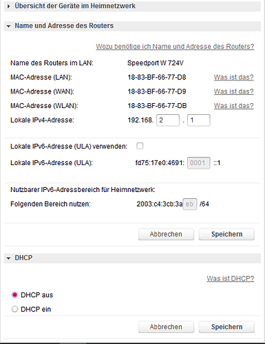

Die Option eine lokale IPV6-Adresse (ULA) zu verwenden hatte ich schon einmal aktiviert gehabt, hat aber Nichts gebracht.

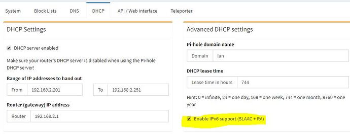

Nun kommen wir zu der Konfiguration des PiHoles.

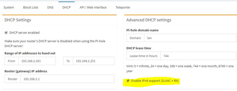

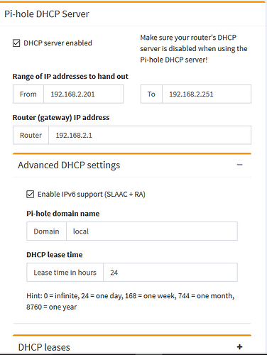

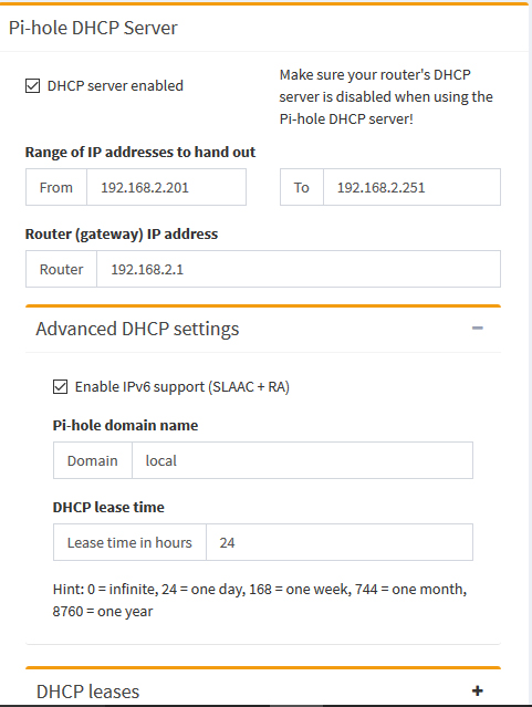

Hier handelt es sich um die Standardkonfiguration mit aktivierten DHCP-Server für IPV4 und IPV6.

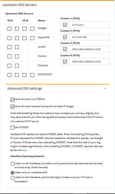

Als DNS-Server, die das PiHole fragen soll, habe ich die DNS-Server der Telekom eingetragen, da diese zumindest bei mir den besten Ping haben.

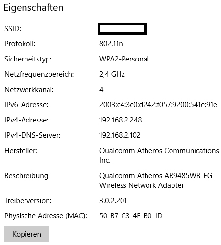

Auf meinem Laptop, bei dem das Blocken der Werbung nach Aktivieren des DHCP-Servers für IPV6 funktioniert, habe ich folgende Netzwerkeigenschaften.

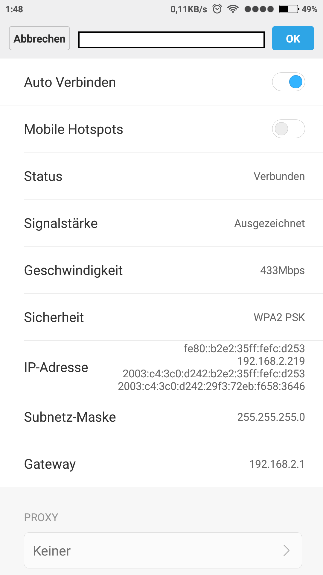

Bisher habe ich die Funktion des PiHoles unter zwei Android-Geräten getestet.
Mein Xiaomi Redmi Note 4 hat folgenden Netzwerkeigenschaften.

Ich habe die Unterstützung von lokalen IPV6-Adressen(ULA) aktiviert und das PiHole neugestartet - WLAN auf dem Handy neu verbinden lasssen und siehe da: Die Werbung wird geblockt.

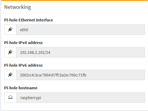

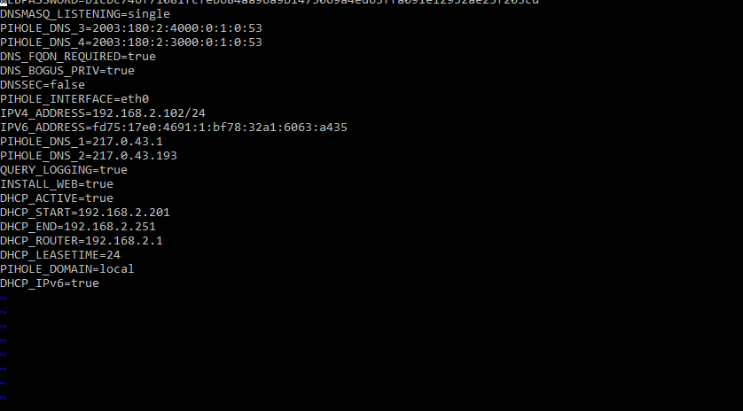

Ich weiß leider nicht was bei Dir türkis dargestellt wird. In der Datei /etc/pihole/setupVars.conf findest Du die Zeile
IPV6_ADDRESS=X:Y:Z
Die X:Y:Z in der obigen Zeile ersetzt Du durch die lokale ULA Adresse, die Du z.B. hier findest:
ip -6 address | grep 'global'
Die ULA Adresse fängt vermutlich bei mir mit fd an.
Danach muss die Domainliste von Pi-hole aktualisiert werden:
sudo pihole -g
Nachdem ich es endlich geschafft habe mit dem Editor zurecht zu kommen, haben ich die IPV6-Adresse abgeändert.
Ich habe die 2. IPV6-Adresse eingetragen, die mit fd75 anfängt.
Das sieht so aus.
Danach alles abgespeichert und sudo pihole -g ausgeführt.
Leider muss ich irgendetwas falsch gemacht haben..denn leider habe ich nun wieder Werbung auf meinem Android-Gerät. Gehört der Part mit /64 mit zur IPV6-Adresse? Ich habe diesen rausgelassen, da bei der vorigen eingetragenen IPV6-Adresse ebenfalls kein /xy eingetragen war.
War das falsch?

Bisher geht es auf jedem Gerät, außer auf meinem Xiaomi Redmi Note 4.
Ich hatte damals, auch schon Probleme mit besagtem Gerät, als ich das PiHole unter einer Fritz!Box betrieb. Damals hatte ich die IPV6 Unterstützung nicht genutzt - trotzdem musste ich an meinem Gerät, manuell den DNS Server eintragen, um das PiHole zum Laufen zu bekommen - wohingegen das PiHole auf allen anderen Geräten problemlos funktionierte.
Ich habe gestern probiert über verschiedene Apps aus dem PlayStore meine DNS-Server abzuändern(das soll anscheinend über einen vpn-loop zum eigenen Gerät funktionieren) - aber auch das war leider ohne Erfolg.

DHCP am Pi-Hole an.
Die IPv6 (fd.........) mittels ip -6 address | grep 'global' ausgelesen und mit sudo nano /etc/pihole/setupVars.conf in der entsprechenden Zeile eingetragen.
Dann noch sudo pihole -g und zur Vorsicht noch einmal einen Neustart des Pi-Hole.
Soweit funktioniert es, nach an- und abmelden der Clients, sie bekommen Ip-Adressen aus dem im Pi-Hole eingestellten Bereich (192.168.2.201 - 192.168.2.251). Werbung wird am Windows PC auch gefiltert, nicht jedoch am iPhone oder iPad.

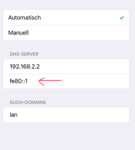

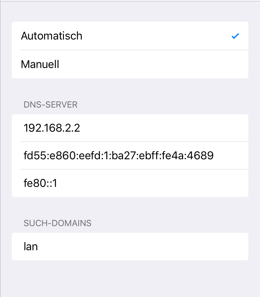

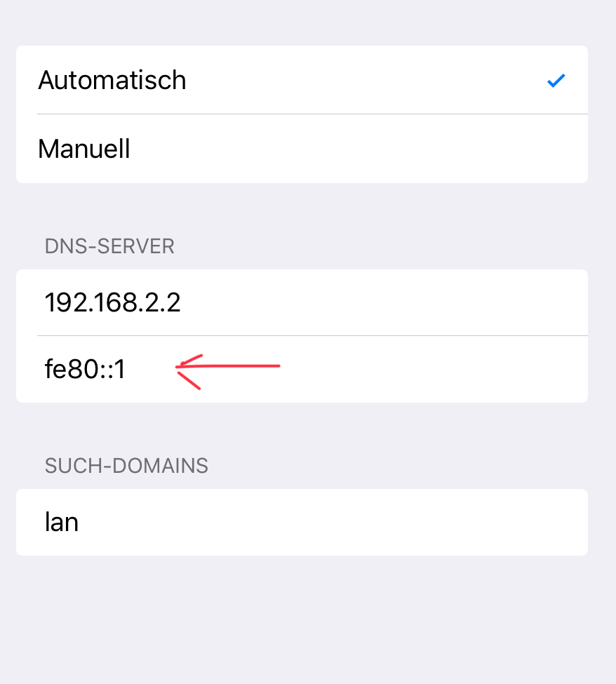

Hier funktioniert es nur, wenn ich in den Einstellungen, WLAN Netzwetzwerk, DNS auf manuell umschalte und den DNS-Server "fe80::1" lösche. Siehe Screenshot.
Habe ich am Pi-Hole was falsch gemacht? Mir scheint es, dass die mobilen Geräte in der Grundeinstellung trotzdem eine IPv6 vom Router bekommen und somit die Werbung durchkommt.
Hmm, das ist Dein Router. Der scheint also weiterhin munter sich selbst als DNS Server auszustrahlen. Nachdem ich immer mehr Kopfschmerzen mit meinem Speedport hatte, habe ich mittlerweile einen weiteren Router zwischen Speedport und meinem internen Netzwerk gesetzt und kann nun alles kontrollieren...

Die Lösung hat mich aber nicht zufrieden gestellt. Wahrscheinlich habe ich auch einen Fehler gemacht, da ich im Pi-Hole unter DHCP den Haken "Enable IPv6 support (SLAAC+RA) nicht aktiviert hatte.
Nun sieht es im Ipad schon besser aus, ich teste aber noch und melde mich abschließend.
Solange dort noch fe80::1 auftaucht wird Dein Router vermutlich auch ab und an als DNS Server benutzt werden. Ich fürchte es wird hier keine saubere Lösung ohne Routeraustausch/Zwischenschaltung geben. Bei IPv6 kann jedes Gerät was hierfür zuständig fühlt ein RA Paket verschicken in dem DNS Server angegeben werden. Die Geräte im Netzwerk können sich dann frei entscheiden ob und welche angekündigten DNS Server angenommen werden. IPv6 ist eben viel mehr auf Selbstmanagement aufgebaut und nicht so zentralistisch wie IPv4 mit seinem autoritären DHCP Server...
Dein Router verschickt vermutlich solch ein RA Paket ind dem er sich selbst als DNS Server anpreist und Du kannst es dort nicht abschalten.
Also das setzen des Hakens "Enable IPv6 support (SLAAC+RA)" am Pi-Hole hat bei mir dazu geführt, dass ich keine Werbung mehr auf den Windows-PCs, IPads und Macs habe.

'fe80::1' als weiterer DNS Server betrifft auch den Speedport Hybrid, zumindest auf einem iPhone und iPad.
Auf beiden Geräten habe ich nicht 'Automatisch' als DNS Server ausgewählt, sondern 'Manuell' und bei den IPs dann die vom Pi-hole (192...)
