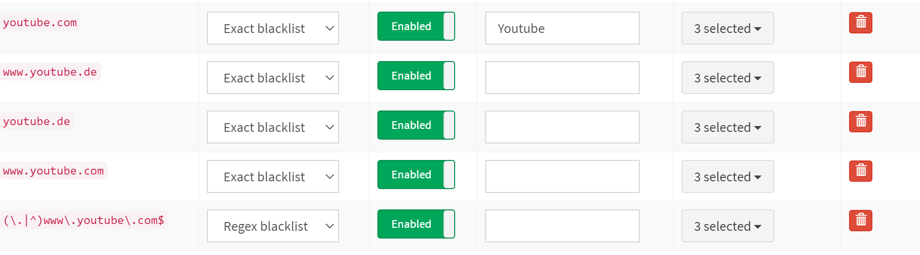

Hey @yubiuser
Ich sende dir mal einen Screenshot mit. Die Seiten habe ich in PiHole entsprechend für das Netz geblockt. Allerdings komme ich immernoch auf Youtube.com
Ersetz mal den letzten Eintrag:
Nicht www.youtube.com als Wildcard sondern youtube.com als Wildcard.
googlevideo.com als Blacklist Wildcard ist evt. auch noch sinnvoll, gerade für YT Apps.

Ansonsten einfach mal ins Query Log schauen, welche Domain noch aufgerufen wird, wenn du youtube.com aufrufst...
Hey,
Tatsächlich. Jetzt geht es. Aber wie finde ich denn in Zukunft auch solche Sachen bei anderen Domains heraus?
Dafür ist das Query log da
