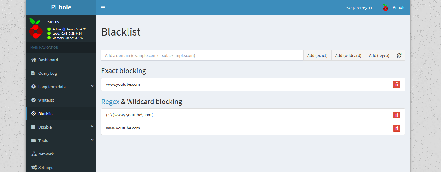

Hallo,
ich möchte YouTube vollständig blockieren und habe leider nicht wirklich Erfolg. Das ist was ich aktuelle blocke:

Sollte mit Regex gut funktionieren.
habe ebenfalls die beiden URLs
youtube.com
youtu.be
als wildcard in die blacklist eingetragen, weil ich für ein Amazon FireHD Tablet das YouTube komplett sperren möchte, sprich auch das aufrufen von Videos per App.
Leider greiften die beiden Einträge der Blacklist nicht.
Gibt es da einen Weg, welcher funktioniert?
Danke und Grüße!
youtube.com / youtube.de / youtu.be blockiert allenfalls das Aufrufen der Youtube Seite. Auf das Abspielen der Youtube Videos in der App oder wenn diese in einer anderen Seite eingebettet sind hat das keinen Einfluss.
Wenn Du das Abspielen der Videos blockieren möchtest, musst Du googlevideo.com als Wildcard Blacklist Eintrag anlegen.
Danke, aber auch durch das setzen von googlevideo.com als Wildcard kann ich trotzdem in der YouTube App die Videos weiter schauen ![]()
Was mache ich falsch? Muss ich nach dem setzen der Domains (Wildcard) auf die "blacklist" noch irgendetwas ausführen / durchführen? Der Client ist schon der dazugehörigen Gruppe zugewiesen.

Hi Leute,
habe dem Fire HD Tablet eine neue "feste" IP vergeben, seit dem funktioniert es...komisch.
Danke für eure Hilfe!
