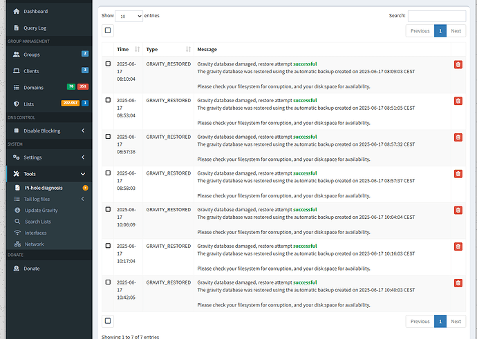

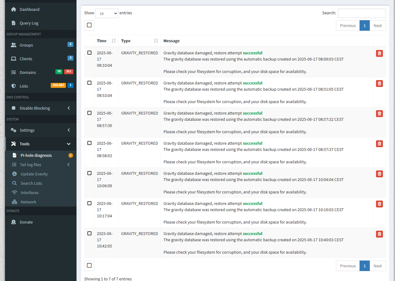

Dein Screenshot zeigt pro Meldung ein jeweils anderes Erzeugungsdatum (z.B. 10:40:03 CEST, davor 10:16:03, und davor 10:04:04).
Läuft bei Dir vielleicht ein weiterer Prozess, der die GravityDB regelmässig aktualisiert?

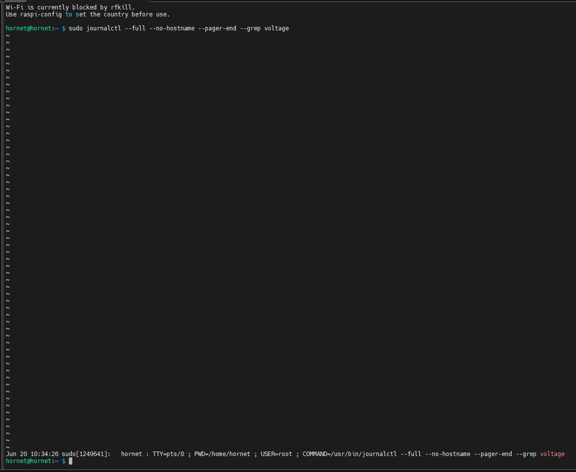

@fraluhbg
Hier was im Terminal kommt, wenn ich; sudo journalctl --full --no-hostname --pager-end --grep voltage; eingebe.

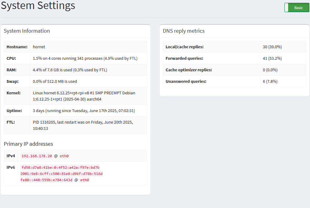

Hier noch die System Settings aus dem Dashboard.

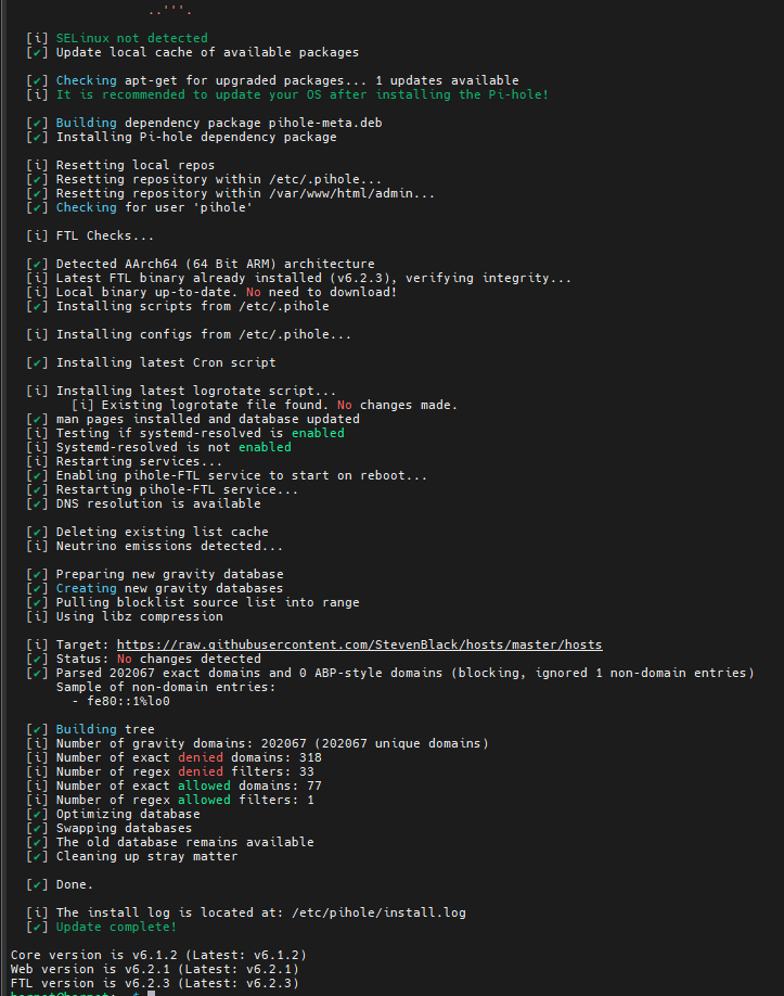

Heute sind wieder alle Listen und anderen Einträge, nach der durchführung von pihole -g verschwunden. :sad_but_relieved_face:
Naja, jetzt wieder Pi-Hole deinstalliert und auf dem bestehenden OS neu installiert. Mal gucken, wie es sich verhält, wenn ich den crontab, pihole -g, nicht mehr jeden Tag automatisch durchführen lasse.
Hier das aktuelle Dedugg https://tricorder.pi-hole.net/8gqVBdeq/.
The journalctl output looks good.
But, I did some effort to hide the hostname in the output with the --no-hostname argument, and you still posted a screenshot showing the hostname :smiley:
With that same journalctl command, you can check with below for warnings/errors since --boot that might be related:
sudo journalctl --full --no-hostname --catalog --priority warning --boot
Or two boots back (-2):
sudo journalctl --full --no-hostname --catalog --priority warning --boot -2
List all boots in the journals:
sudo journalctl --list-boots
