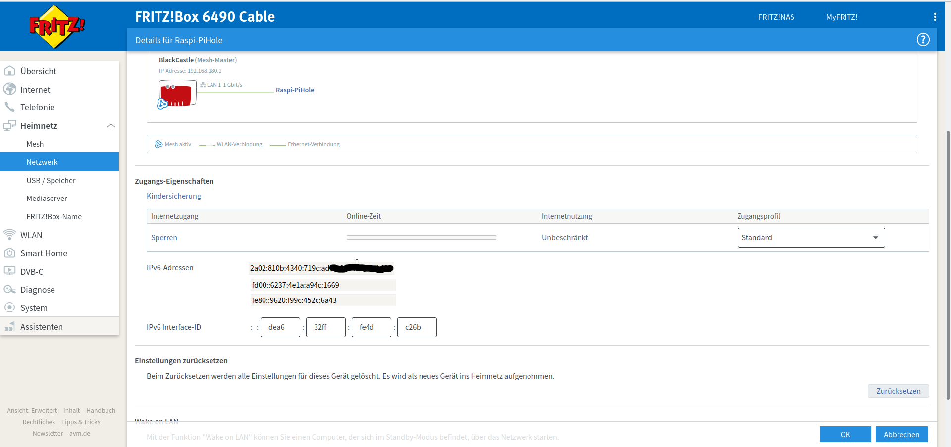

Ich habe jetzt mal ULA aktiviert.
Habe wie auf dem Foto(Fritzbox) ausgewählt und in der /etc/pihole/setupVars.conf den Eintrag:
IPV4_ADDRESS=192.168.180.28/24
IPV6_ADDRESS=2a02:810c:c23f:ccec:33f8:c187:####:####
in
IPV6_ADDRESS=fd00::6237:4e1a:a94c:1669 geändert.
Hoffe es stimmt so: https://tricorder.pi-hole.net/mqe02dIf/

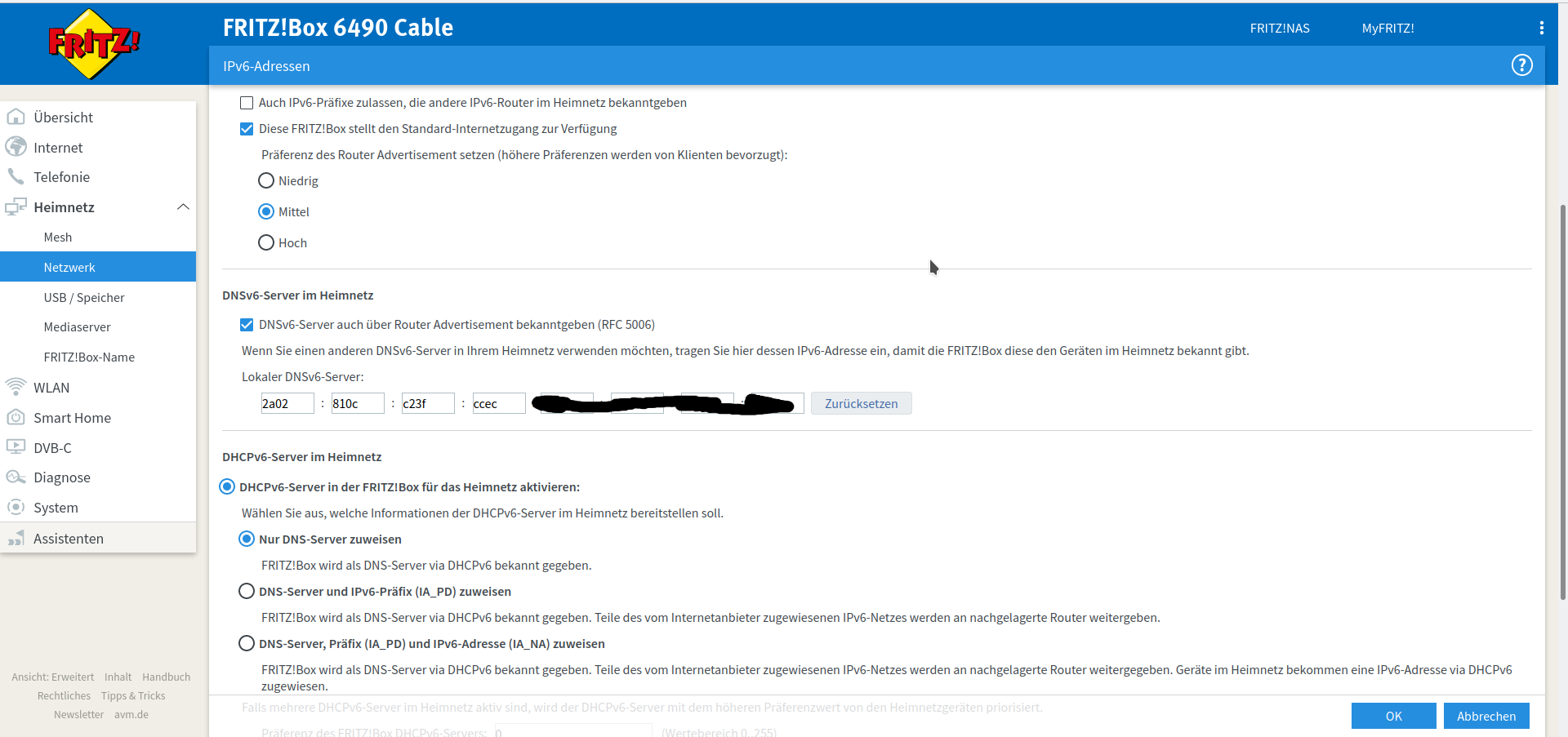

Mir ist aber aufgefallen das bei DNS IPV6 nicht mehr die bei meinem Pi-hole eingetragene IPV6 Adresse steht.
Ich würde bei DNSv6-Server im Heimnetz noch die ULA des Pi-holes eintragen. Da steht jetzt im Screenshot noch die GUA.
OK. Habe ich getan.
