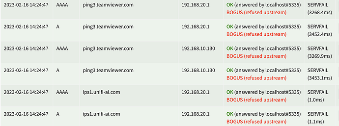

seit dem letzten Pi-hole Update habe ich eine merkwürdige Anzeige im Status des Query-Log.
Gerade den Test mit heise.de gemacht.
Laut Pi-hole:
Bildschirm­foto 2023-02-15 um 22.58.04
Thorsten@Mac-Studio ~ % nslookup heise.de
Server: 192.168.20.10 <---- mein Pi-hole (Cluster IP)
Address: 192.168.20.10#53
Non-authoritative answer:
Address: 193.99.144.80
nslookup arbeitet richtig und es wird der Pi-hole genutzt. Die Anzeige im Pi-hole sagt aber etwas anderes.
Was bedeutet diese Anzeige? Unifi ist mein Management Netzwerk für die Unifi Produkte.

Das bedeutet doch, dass Pi-hole unbound nicht nutzt und als Rückfall mein Hauptgateway genutzt wird aber warum?
Auf meinem Pi ist Debian 11 installiert.
Was kann ich tun?

Ich kann hier keine Abweichung erkennen.
Dein Screenshot zeigt, dass Dein Pi-hole die Anfrage für heise.de erhalten, nicht geblockt und an unifi#53 weitergeleitet und mit der von dort erhaltenen IP-Adresse beantwortet hat.
Weil Du in 42-my-vlan-forwarding.conf zusätzlich zu unbound sieben weitere Upstream-DNS-Server konfiguriert hast, z.B.:

Das lässt sich anhand Deiner Angaben so nicht nachvollziehen.
Prinzipiell hat Pi-hole auch nach dem Update ordnungsgemäß gefiltert, auch wenn Du unbeabsichtigt viele Upstream-Server konfiguriert hattest und nicht der Upstream verwendet wurde, den Du erwartet hast.
Aber mit Deiner unbound-Konfiguration scheint etwas nicht zu stimmen (was wohl auch dazu geführt hat, das Pi-hole einen der anderen sieben Upstreams verwendet hat). Das bringen die massiven Fehlermeldungen nach Rücknahme der alternativen Upstreams jetzt deutlich zum Vorschein.
Stimmen Zeit und Zeitzone auf den Rechnern, auf denen unbound bei Dir läuft?
Und sofern Du zwischenzeitlich auf ein Debian-Bullseye-Betriebssystem umgestiegen sein solltest, solltest Du außerdem nach DNS-Schleifen Ausschau halten, die möglicherweise durch eine unglückliche Kombination der Paketvorgaben von unbound und openresolv verursacht werden können.
Was gibt folgendes Kommando zurück:
pi@rpi-pihole-4:~ $ sudo grep -v '#\|^$' -R /etc/unbound/unbound.conf*
/etc/unbound/unbound.conf.d/resolvconf_resolvers.conf:forward-zone:
/etc/unbound/unbound.conf.d/resolvconf_resolvers.conf:	name: "."
/etc/unbound/unbound.conf.d/resolvconf_resolvers.conf:	forward-addr: 192.168.20.1
/etc/unbound/unbound.conf.d/pi-hole.conf:    verbosity: 0
/etc/unbound/unbound.conf.d/pi-hole.conf:    interface: 127.0.0.1
/etc/unbound/unbound.conf.d/pi-hole.conf:    edns-buffer-size: 1232
pi@rpi-pihole-4:~ $ sudo timedatectl status
               Local time: Thu 2023-02-16 22:52:50 CET
           Universal time: Thu 2023-02-16 21:52:50 UTC
                 RTC time: n/a
                Time zone: Europe/Berlin (CET, +0100)
System clock synchronized: yes
              NTP service: active
          RTC in local TZ: no
This is your problem.

Die Datei ist bei mir leer
Das ist sehr wahrscheinlich das Problem.
Bitte probier folgendes:
a) /etc/resolvconf.conf bearbeiten und (letzte) Zeile auskommentieren, die anschliessend so lauten sollte:
#unbound_conf=/etc/unbound/unbound.conf.d/resolvconf_resolvers.conf
b) Unerwünschte unbound-Konfigurationsdatei löschen:
sudo rm /etc/unbound/unbound.conf.d/resolvconf_resolvers.conf
c) unbound neu starten:
sudo service unbound restart

@Bucking_Horn @jfb
Nach dem Löschen dieser Datei läuft alles wieder.
Ich verstehe es nicht. Ich habe genau zwei Dinge gemacht. Debian Update auf 11 und Pi-hole Update.
Eines von beiden muss ja dieses Problem verursacht haben.
Danke für eure Hilfe
Das wird's wahrscheinlich gewesen sein. :wink:
