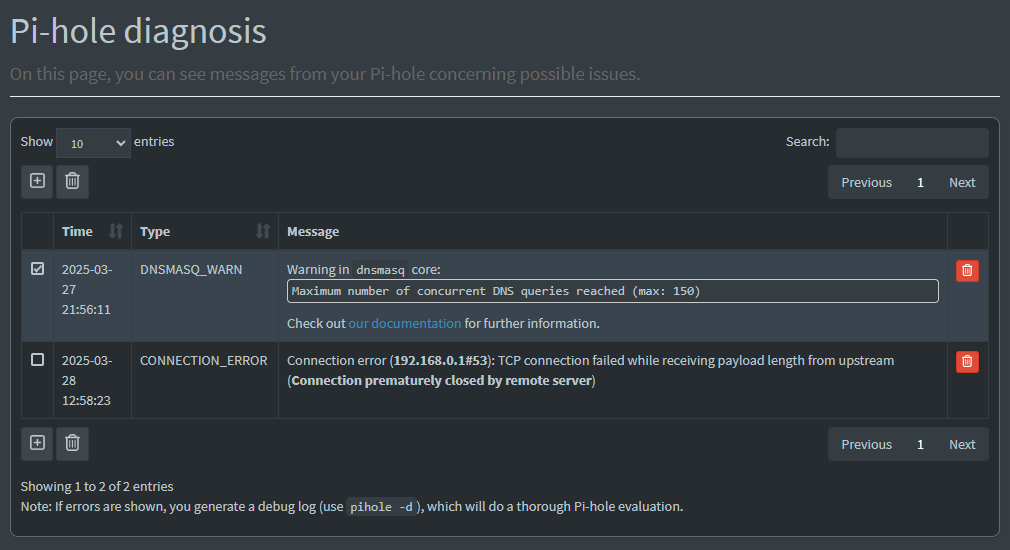

seit dem Update auf Pihole 6 habe ich einige Probleme. Bisher hatte ich Pihole in Kombination mit Unbound laufen. Da Unbound allerdings einige Probleme hatte nach update auf Pihole 6, und ich ohnehin DoT verwenden wollte, habe ich jetzt die FritzBox als DNS Server konfiguriert mit DNS over TLS.
So weit so gut, allerdings habe ich nun immer wieder folgende Fehler...
Soweit ich mich erinnere, konnte man die "Maximum number of concurrent DNS queries" in der /etc/dnsmasq.d/01-pihole.conf einstellen. Seit Pihole6 ist diese Datei bei mir allerdings gar nicht mehr vorhanden.
Kann mit jemand etwas Hilfestellung dazu geben?
EDIT:
OK, trotz meines schlechten Englisch habe ich das Problem mit den DNS Queries dank dieses Beitrags lösen können. Bleibt das Problem mit dem Connection Error.
