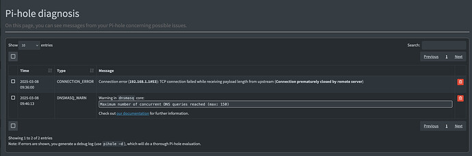

nachdem, dank des großartigen Supports hier im Forum, die größten Probleme wohl behoben sind, habe ich noch zwei Einträge in der "Pi-hole diagnosis" die immer wiederkehren.

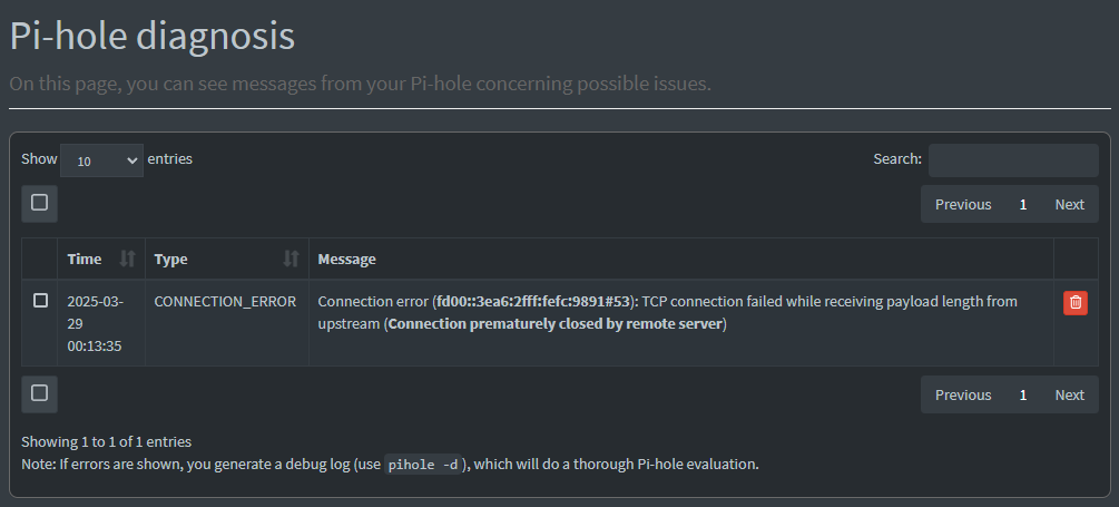

  1. CONNECTION_ERROR - Connection error (192.168.1.1#53): TCP connection failed while receiving payload length from upstream (Connection prematurely closed by remote server)
  2. DNSMASQ_WARN - Warning in dnsmasq core: Maximum number of concurrent DNS queries reached (max: 150)
Da ich keinen schimmer habe, wie ich mit der Ursachensuche starten kann, frage ich, wie ich die Fehlermeldungen dauerhaft weg bekomme.

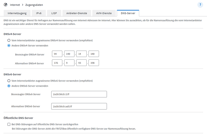

Eine partielle DNS-Schleife kann man z.B. dadurch schliessen, dass man Pi-holes Conditional Forwarding aktiviert, während der Router gleichzeitig Pi-hole als Upstream verwendet - in der Fritzbox wären das die Einträge unter Internet | Zugangsdaten | DNS-Server.
Dort solltest Du also die vom Internetanbieter zugewiesene DNS-Server verwenden, sofern Deine Fritzbox Pi-hole bereits als lokalen DNS-Server via DHCP verteilt.

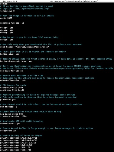

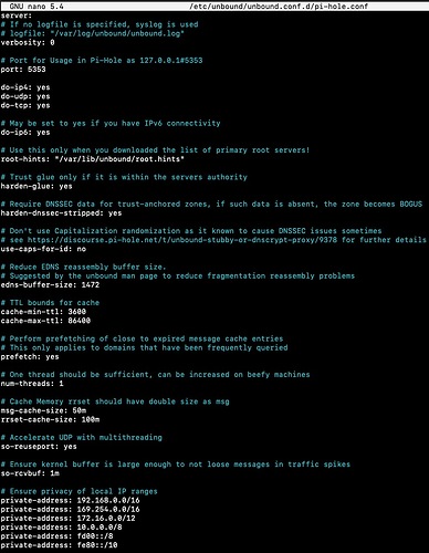

Ich habe "sudo nano /etc/unbound/unbound.conf.d/pi-hole.conf" im Terminal eingegeben, da ich der Meinung bin, dass ist meine Unbound Konfigurationsdatei Datei. Folgendes wurde mir angezeigt:
"incoming-num-tcp" finde ich dort nicht. Welchen Wert muss ich von X auf 40 setzen?

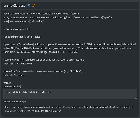

Das Conditional Forwarding in Pi-hole sollte aktiviert sein:

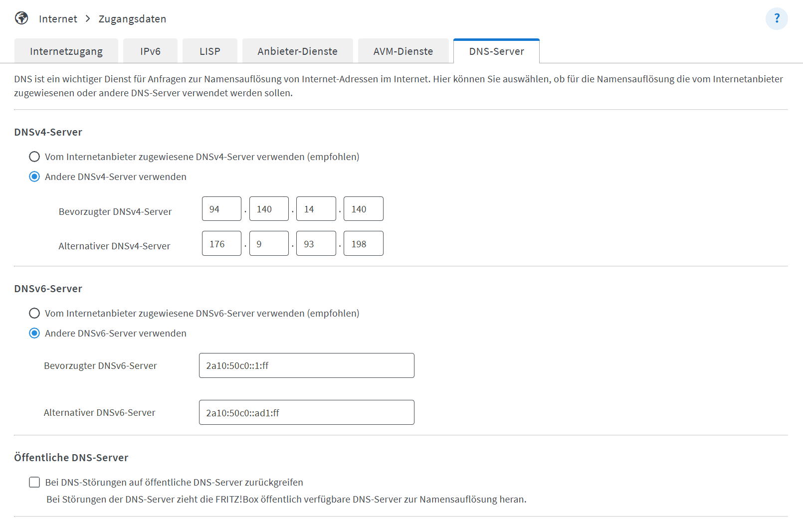

Die Einträge in der FRITZ!Box unter Internet | Zugangsdaten | DNS-Server sollten passen:
Den Satz habe ich nicht verstanden, da er dem vorherigen Satz widerspricht: "Dort solltest Du also die vom Internetanbieter zugewiesene DNS-Server verwenden, sofern Deine Fritzbox Pi-hole bereits als lokalen DNS-Server via DHCP verteilt."
Ich habe einen neuen Debug token erzeugt: https://tricorder.pi-hole.net/67f738gm/
Danke und Gruß Eggi
Na, eben diesen. :wink:
Also z.B. auf incoming-num-tcp: 40.
Nein, gerade durch Verwendung von Pi-holes IP-Adressen wird die DNS-Endlosschleife geschlossen, und die wollen wir ja vermeiden.
Da sollte Vom Internetanbieter zugewiesene DNS-Server verwenden ausgewählt sein.

Ich schreibe in die Datei "pi-hole.conf", die ich mit dem Befehl "sudo nano /etc/unbound/unbound.conf.d/pi-hole.conf" im Terminal öffne, die zusätzliche Zeile "incoming-num-tcp: 40". Dann sichere ich die Datei und starte den Raspberry Pi neu.

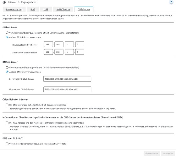

Die Einträge in der FRITZ!Box unter Internet | Zugangsdaten | DNS-Server sollten jetzt passen:

Das Editieren ist soweit korrekt.
Was mir allerdings gerade auffällt: In Deiner pi-hole.conf steht:
port: 5353
5353 ist aber der Standardport für das mDNS-Protokoll, daher solltest Du das ändern auf:
port: 5335
Die neue Zeile mit incoming-num-tcp: 40 kannst Du dann gleich unterhalb von port: 5335 einfügen.
Nach dem Speichern prüfst Du die Syntax:
sudo unbound-checkconf /etc/unbound/unbound.conf.d/pi-hole.conf
Wenn das mit no errors antwortet, kannst Du unbound stoppen und neu starten.
sudo systemctl stop unbound
sudo systemctl start unbound

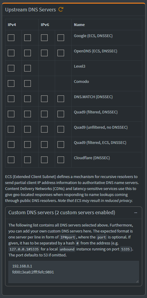

Sofort danach solltest Du in Pi-hole auch den neuen Port für unbound einstellen, also unter Settings|DNS den Custom-DNS-Server-Eintrag auf 127.0.0.1#5335 ändern.

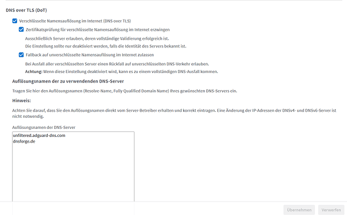

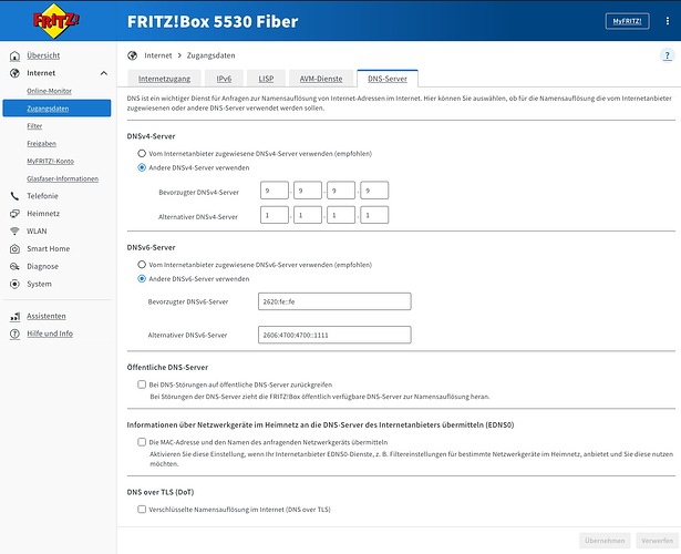

ich würde mich hier gern mal einklinken, da ich aktuell ein ähnliches Problem habe. Ich habe bis zum Update auf Pihole6 Unbound verwendet. Da ich gern DoT verwenden wollte, bin ich dann umgestiegen und nutze nun die Fritzbox für die DNS. In der Fritzbox habe ich die DNS Server von AdGuard und DNSForge eingetragen, sowohl IPV4 als auch IPV6. Nun erhalte ich immer wieder den Fehler...
Die Settings in der Fritzbox sind wie folgt...
...und hier die DNS Settings im Pihole...
Wo liegt da der Fehler bzw. das Problem?
