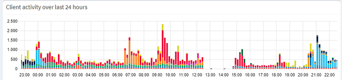

Die Lücke auf Deinem Bildschirmfoto zeigt, dass Pi-hole in der Zeit zwischen ~12:30 und ~14:45 keine DNS-Anfragen erhalten hat, bis auf Pi-holes stündliche eigene DNS-Anfragen um 13:00 und 14:00.
Pi-hole selbst war in diesem Zeitraum also durchaus funktionsfähig.
Eventuell haben Deine Clients in dieser Zeit versucht, DNS über die unvollständige IPv6-Adresse abzuwickeln. Bei einem Zeitraum von mehreren Stunde ist dies jedoch wenig wahrscheinlich.
Möglicherweise liegt also ein Netzwerk-Problem vor.

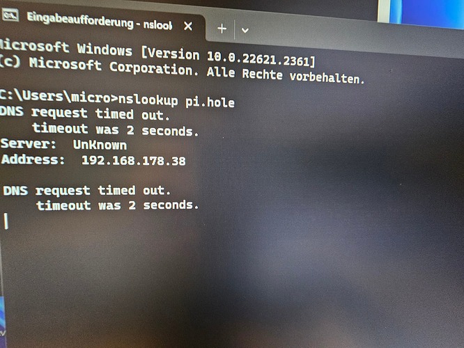

Heute ist es wieder soweit... gleicher spass. Alles tot :-/
Hab die. Ist doch eigtl sowas wie du meinst oder?
Mal ist es .38, mal .39.

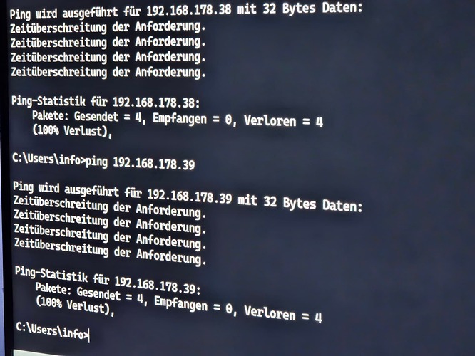

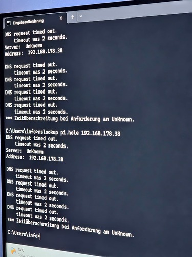

Dein RPi hat eindeutig ein Problem mit der Netzwerkanbindung:
Sowohl ping 192.168.178.38 als auch ping 192.168.178.39 scheitern.
Dein RPi ist also weder über Ethernet-Kabel noch über Wifi erreichbar.
Infolgedessen laufen natürlich auch alle an Deinen Pi-hole gerichteten DNS-Anfragen vor die Wand.
Die Ursache ist hier mutmasslich der Ausfall der Netzwerkverbindung auf dem RPi.
