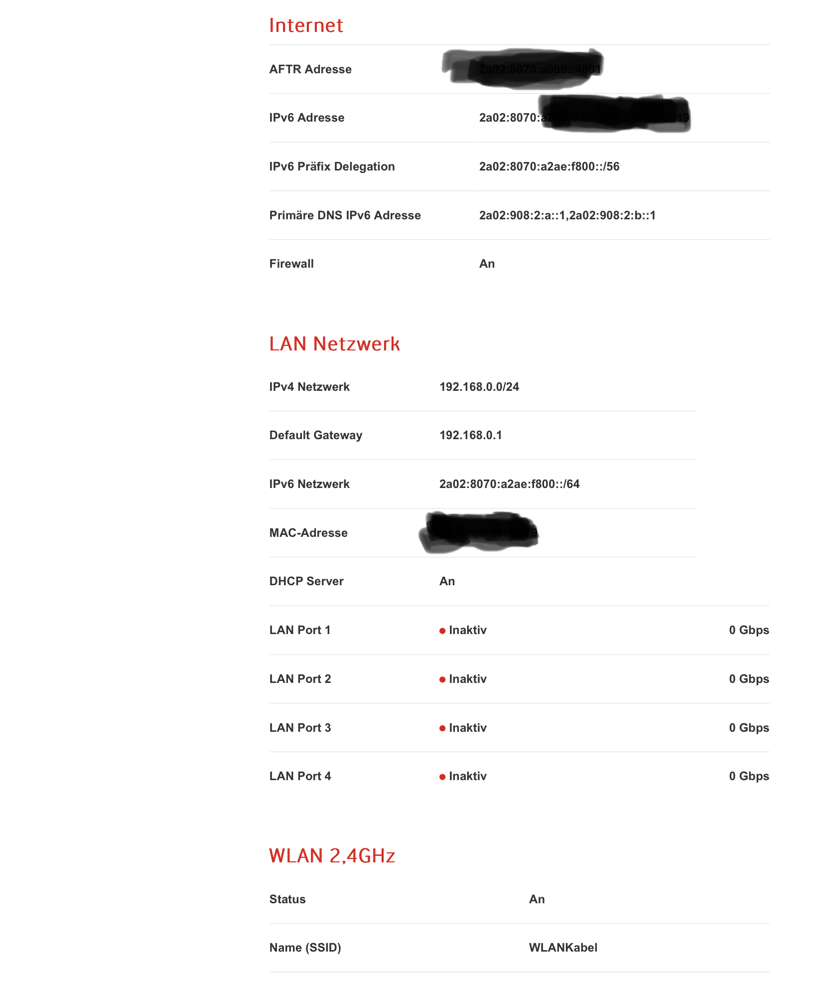

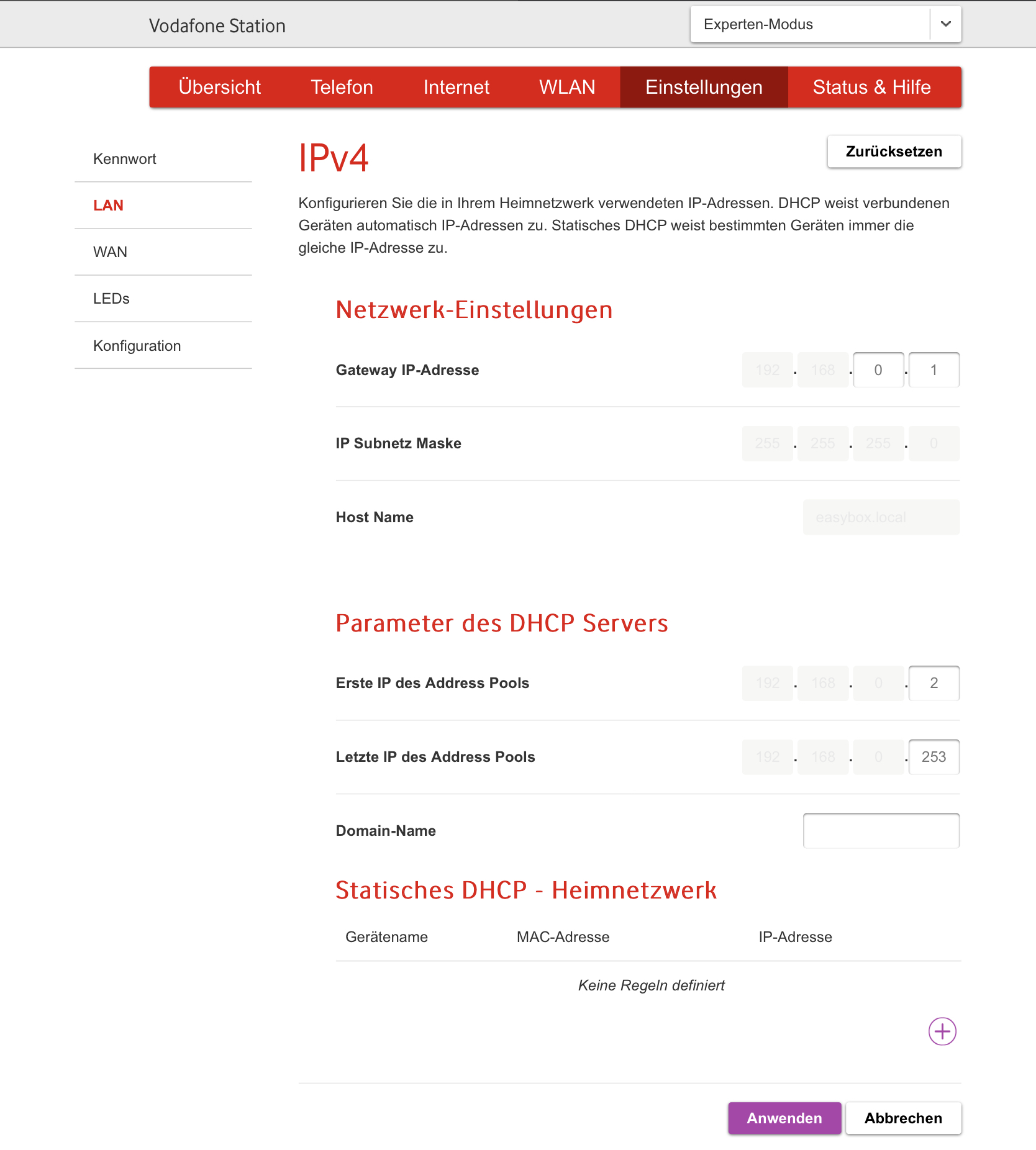

Hier nochmal zur Verdeutlichung was am Router möglich ist einzustellen.
IPv6 lässt sich nicht deaktivieren. Bei IPv4 lassen sich nur der DCHP Bereich und statische IPS vergeben. DHCP des Routers nicht ausschaltbar. IPv6 lässt sich komplett nicht einstellen, keine Menüs vorhanden!!!

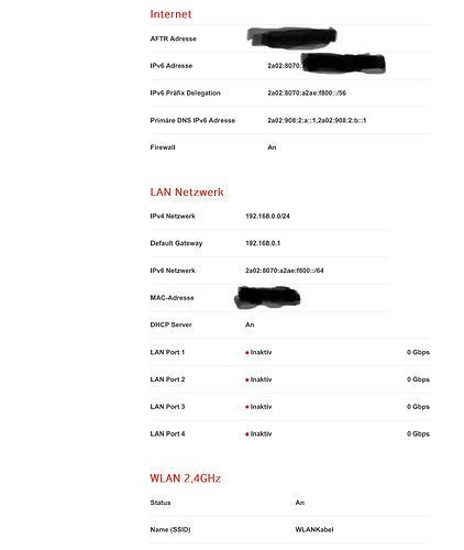

Diese Daten habe ich im Router noch gefunden.
Kann man damit etwas anfangen und mir erklären ob der Raspy mit Pi-Hole zu verwenden ist und welche Einstellungen genau zu tätigen sind! Mir wäre es am liebsten wenn an den Clients keine Einstellungen notwendig sind.
Vielen Dank und entschuldigt meine Unwissenheit! :see_no_evil:
Ich komme nochmal zurück auf
Was ist das Ergebnis dieses Kommandos?
Dein Router verteilt offensichtlich kein ULA-Präfix, wodurch die bevorzugte Methode zur IPv6-Adressierung von Pi-hole nicht zur Verfügung steht.
Wenn Dein Router Dir dazu (ULA) tatsächlich keine Möglichkeit bietet, solltest Du also besser die link-lokale Adresse (`fe80::..`) verwenden (klicken für mehr).
Dies wird funktionieren, solange alle Deine Geräte direkt per LAN oder WLAN mit Deinem Router verbunden sind (es also z.B. nicht weitere Router, L3-Switches, APs in Deinem Netzwerk gibt).
Damit verbesserst Du die Zuverlässigkeit, dass Deine Clients die DNS-Auflösung über IPv6 hinbekommen, und die Anzahl der Clients in Pi-holes Query Log sollte auch sinken.
Es sollte auch die Konnektivitätsprobleme Deiner WLAN-Clients zumindest verbessern, aber möglicherweise sind sie damit noch nicht vollständig behoben. Es sind hier auch noch andere Ursachen denkbar.
Melde Dich einfach, ob's klappt oder noch Probleme auftreten. :wink:
