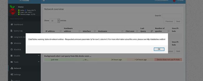

nach dem Anmelden in der Console "Domains on Blocklist -2"
updaten der Blocklist bringt nichts
Your debug token is: https://tricorder.pi-hole.net/5dxg7pms60
ps wenn ich auf Network klicke kommt
Vielleicht habt ihr eine Idee
