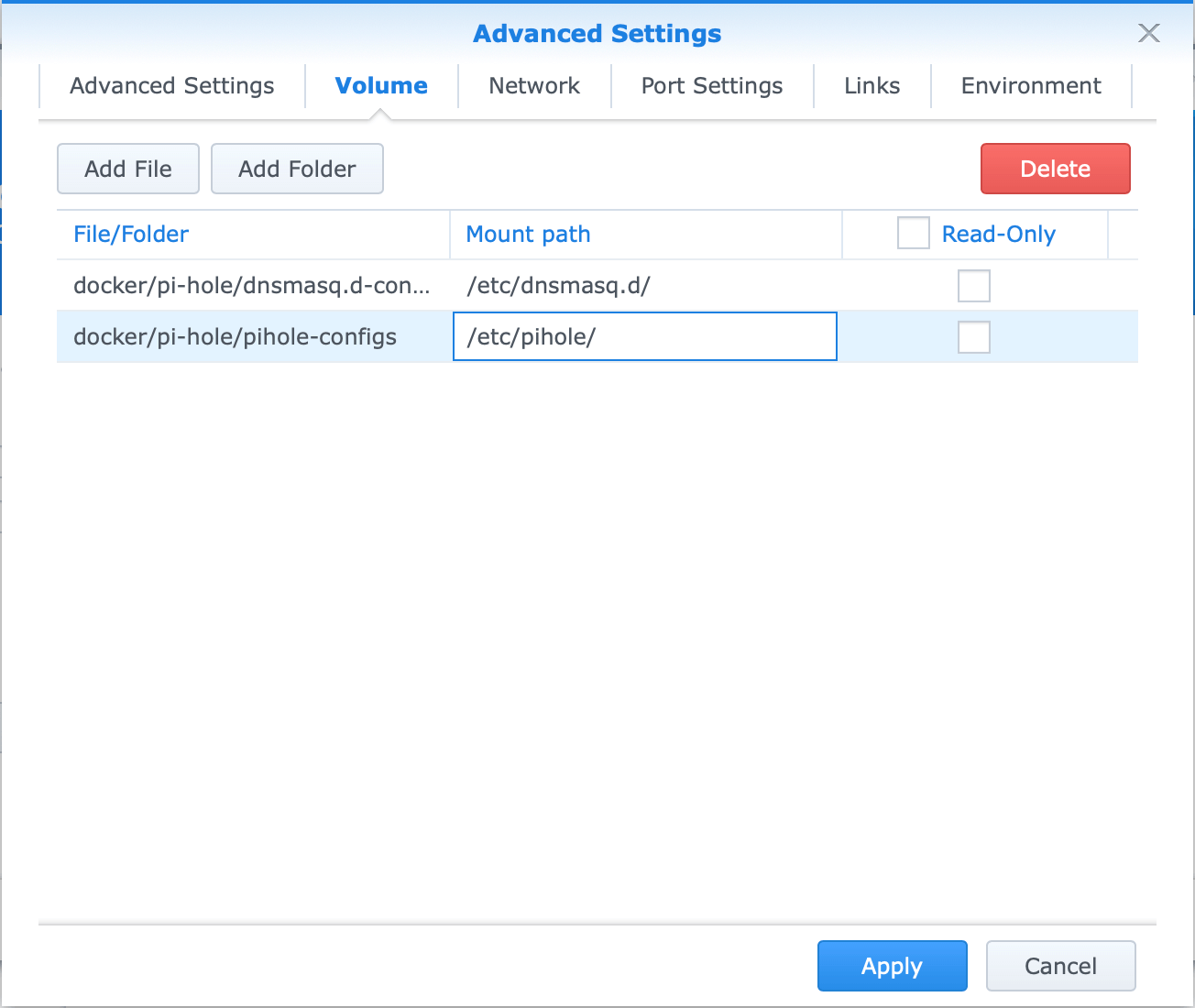

Ist Dir ein Start ohne volumes ohne Fehler gelungen?
Da habe ich gar nichts gemacht.
Habe den Container einfach per Web Oberfläche in Docker installiert.
Wenn man dort "gleiches Netzwerk nutzen wie Host" wählt, kann man keine Ports mappen.
Habe ich nicht getestet.
Es läuft !
Hatte vergessen die PiHole Verzeichnisse zu mounten :woozy_face:
