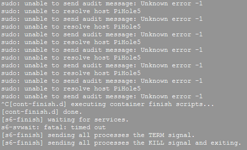

Allerdings habe ich im Terminal diese Ausgaben:
Der Docker Container heißt PiHole5.
Der Container ist zu dem Zeitpunkt wohl neu gestartet weil ich im Terminal "STRG + C" gedrückt habe!?
Zu sehen am "^C[cont-finish.d]...."
