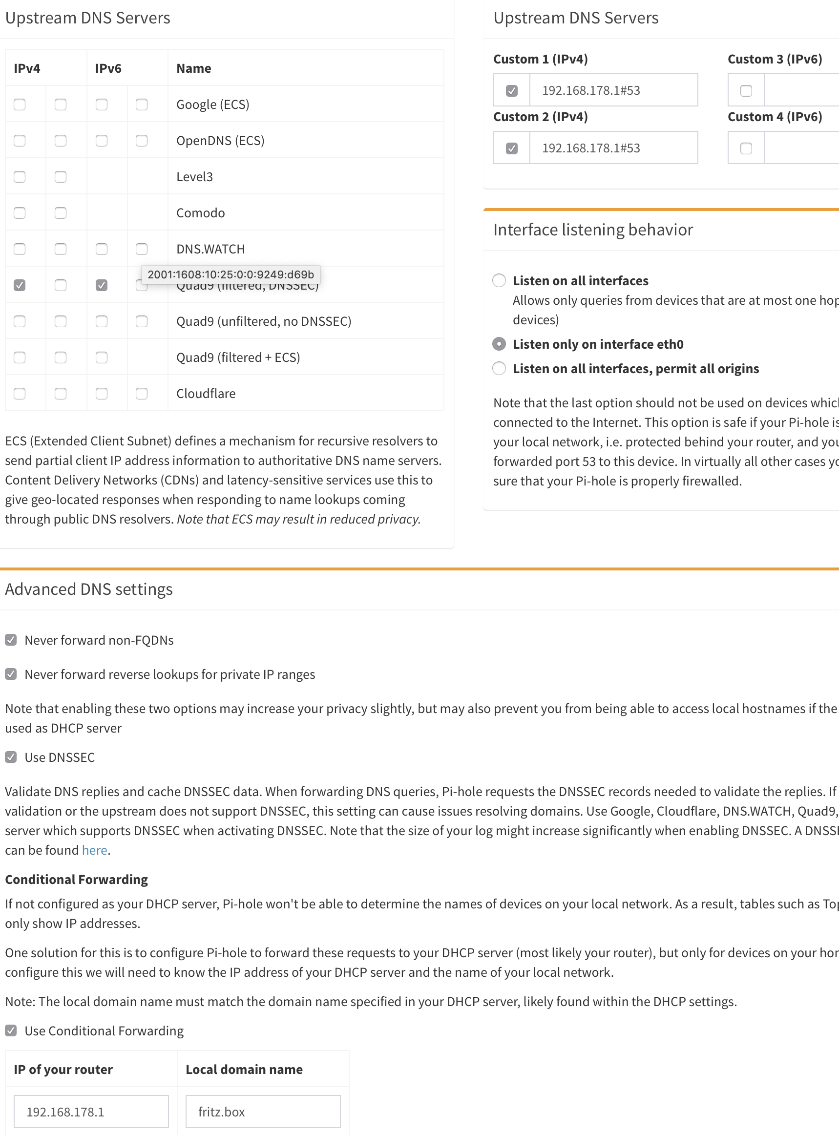

Dennoch habe ich pi hole wie folgt konfiguriert:
Wollte damit DNSSEC nutzen.
Nun frage ich mich, warum in den pi hole-Settings die Fritzbox lediglich für IPv4 als Upstream-DNS-Server hinterlegt ist, nicht jedoch für IPv6.

Macht es denn Sinn, dass ich in der Fritzbox Google als Upstream und ebenfalls in den pi hole settings weitere Upstream-DNS-Server eingetragen habe ?
Und, bisher wird mein Gäste-WLAN ja nicht gefiltert... das kann ich doch ändern, wenn ich bei der Fritzbox den pi hole als Upstream einstelle in den Internet-Settings ? Dann wiederum habe ich das Gefühl, dass die Fritzbox auf pi hole als lokalen DNS-Server verweist, der die Anfragen nach Filterung an die Fritzbox weitergibt - die wiederum hat dann ja wieder pi hole als Upstream in den Internet-Settings stehen. Das wäre doch eine endlose Abfrage.

Ja, aber dann sollte Dein Pi-hole nicht mehr die FritzBox als Upstream-Server verwenden. Das würde einen DNS-Loop verursachen - das hast Du ganz richtig erkannt.
Solange Dein Gastnetz ungefiltert bleiben soll, kann die FB als einziger Upstream-Server für Deinen Pi-hole eingetragen bleiben (d.h. Du brauchst die zusätzlichen Server nicht zwingend, zumal wenn sie identisch zu den in der FB hinterlegten sind).
Ich möchte dann eher DNSSEC deaktivieren, die Fritzbox als DHCP-Server verwenden und p hole IPv4/IPv6 UND das Gästenetz filtern lassen.
Dann trage ich pi hole als Upstream-DNS-Server für IPv4 und IPv6 in der Fritzbox in den Internet-Settings ein. Fraglich ist dann, was genau ich in den Settings von pi hole einstelle und was eben nicht. Hast Du hier ggf. Screenshots ?
Momentan, ohne Gastnetz-Filterung, verwirrt mich etwas, dass meine Fritzbox im Upstream die Google-Server eingetragen hat, während in den pi hole-Settings auch weitere Upstream-DNS-Server wie die Fritzbox und weitere (Quad9) eingetragen sind.

Bei Advanced DNS settings sollte nicht angehakt sein:
Never forward reverse lookups for private IP ranges
Use DNSSEC
Erklärungen dazu findest du samt viel Lesenswertem von @Bucking_Horn in den Beiträgen darunter.
Du entfernst dann für Pi-hole unter Settings|DNS einfach die Custom-Einträge für die FritzBox.

Gut, dann pi hole -> Settings -> DNS -> Custom Fritzbox raus
Und, unter pi hole > Settings -> DNS -> beliebigen Upstream aktivieren (Quad9) etc ?
In der FritzBox trage ich dann als UPSTREAM den pi hole mit IPv4 und IPv6 ein... aber ich muss ja noch einen alternativen DNS-Server eintragen... welchen ?
