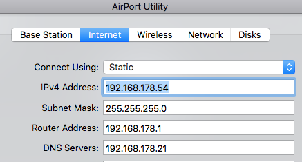

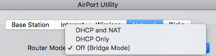

Vielleicht mal ein paar Worte zu meinen Setup: Ich betreibe eine Fritzbox 7490 direkt an der Telefondose der 1&1. Hier hängt am USB Anschluss (auf Power gestellt) der PiHole an einen Raspberry 3B. Bisher hat der Strom hier immer ausgereicht. Per LAN Kabel hängt es an der Fritzbox. An der Fritzbox hängt des Weiteren (per Kabel) eine Philips Hue Bridge, ein Apple TV und eine Apple Airport Extreme (weil ich keine LAN Anschlüsse mehr hatte). Die Airport Extreme hat eine statische IP und bedient einen NAS mit OMV und eine Dreambox per LAN. Könnte es evtl. irgendwie sein das sich meine WLAN Geräte mit der Airport Extreme verbinden und dadurch der PiHole umgangen wird?
Ja, könnte sein. Kannst du denn im Airport die DNS Einstellungen ändern und auf die Pihole IP setzen?

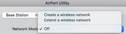

Kommt immer noch Werbung (auf welt). Zuerst Otto, jetzt Tchibo. Aber eigentlich sollte das WLAN an der AirportExtreme aus sein.

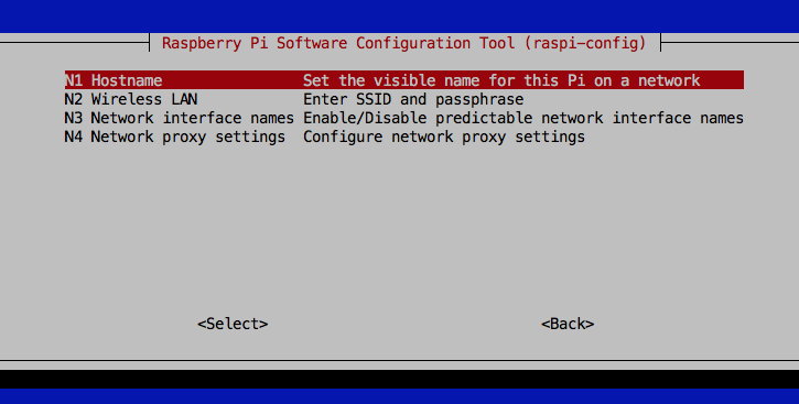

Verbinde sich mit SSH mit dem Pi und rufe raspi-config auf. Checke hier die IP Adresse und passe sie an, wenn nötig.

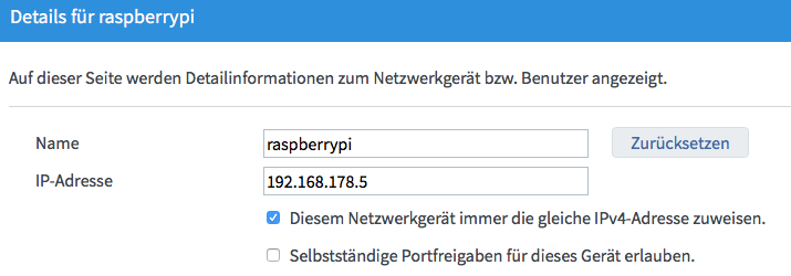

Punkt 1) sieht schon mal gut aus (nachdem ich die Portfreigabe gelöscht habe)
Dann fangen die Probleme an. Unter der 192.168.178.5 ist nichts erreichbar :frowning:
Wenn ich in der FritzBox GUI auf rapsberrypi klicke werde ich weiterhin auf die 21er IP geleitet.
Bin ich jetzt blind? Mein Pi ist per LAN angeschlossen.
Ich kann nirgends sehen wo ich die IP Adresse einstellen kann :frowning:
Ja, die Fritzbox ist für einen Augenblich "blind".
Check bitte, ob in der Firtzbox nur die 192.168.178.5 festgelegt ist. Dann so lassen.
Log dich mit Putty auf 192.168.178.5 ein und dann mit raspi-config die Konfiguration einstellen.

Also in der FritzBox hat der Pi jetzt wohl die 5er IP Adresse.

Und mit raspi-config kann ich die IP nicht einstellen (siehe vorheriger Post).
