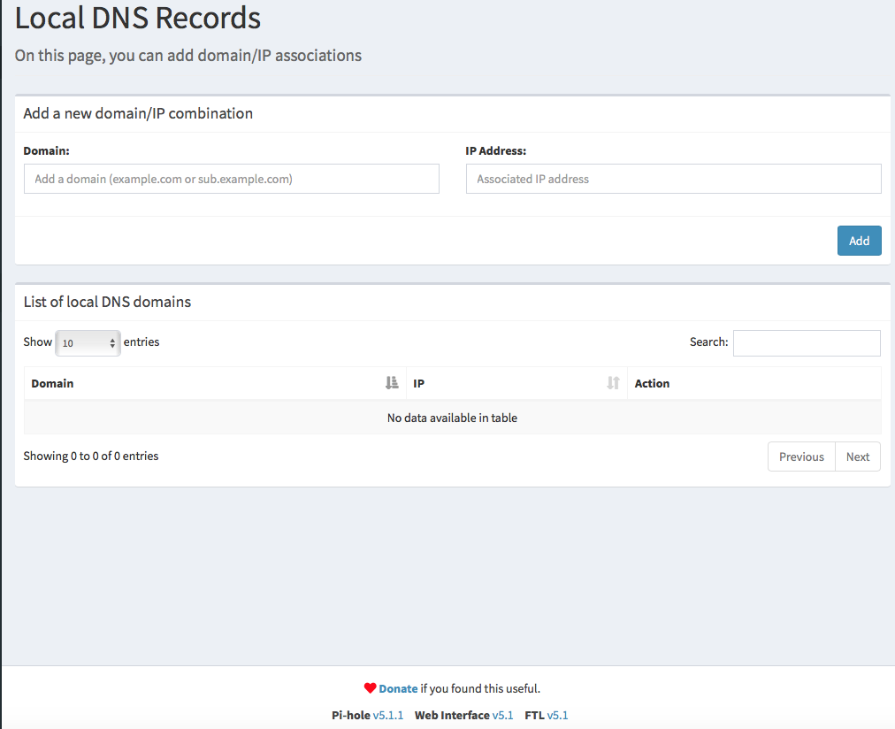

Hast du im pi webinterface unter local dns records etwas eingetragen?

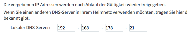

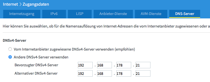

Was hast du in der FritzBox als DNS Server für die clients eingetragen in den DHCP Einstellungen
nein - alles leer:
Bei Internet --> Zugangsdaten:
und unter Heimnetz --> Netzwerk --> Netzwerkeinstellung --> IPv4 Adressen:
