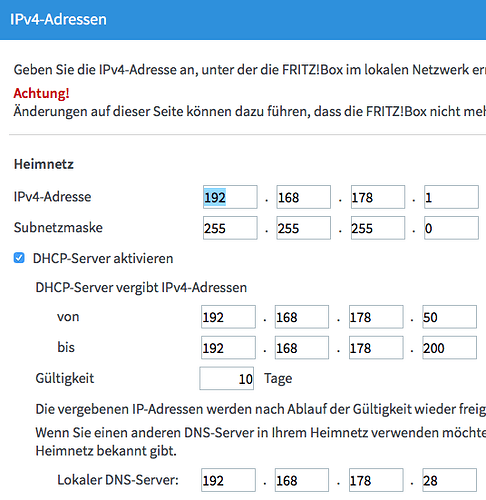

Ich betreibe eine FritzBox 7490 als Router, hier hängt am USB Anschluß der PiHole per LAN dran und das lief bzw. läuft "soweit" auch. Des Weiteren geht nun ein Lan Kabel zu eine AirportExtreme um weitere Lan Anschlüsse zu erhalten. Hier hängen mein (neuer noch nicht eingerichteter) NAS und eine Dreambox dran.
Eigentlich wollte ich dem PiHole wieder (also wie vor dem Unglück) die 44er IP geben, aber irgendwie sieht meine FritzBox das anders :frowning:
Und jetzt lässt sich der PiHole (über das Webinterface) zwar deaktivieren (und zählt auch die Sekunden runter) aber die Werbung bleibt trotzdem weg und auch der Appstore ist für mich nicht mehr zugänglich, egal ob lokal oder per VPN. v6 möchte ich übrigens nicht und bin im v4 Netz. Ich hoffe ich habe das verständlich erklären können?!

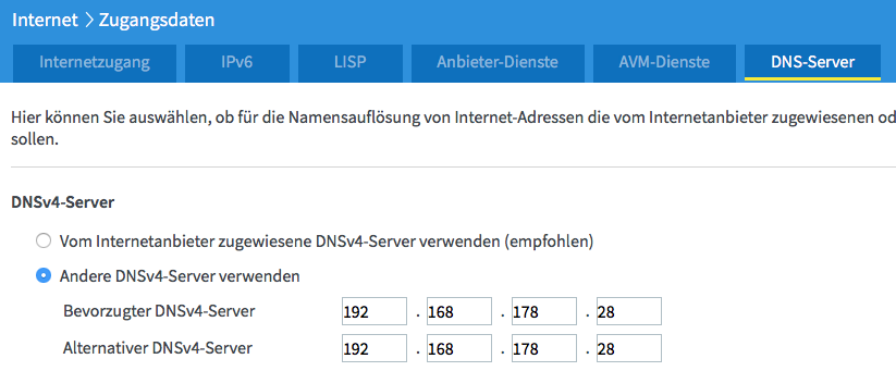

Den PiHole habe ich übrigens an der FritzBox eingetragen wie er die letzten Jahre problemlos lief.

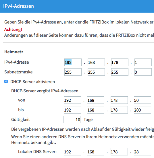

Der Pihole sollte eine feste (statische) IP Adresse bekommen, die außerhalb des DHCP Bereichs liegt (also außerhalb 192.168.178.20-200). Wenn es wieder .44 sein soll, würde ich den DHCP Bereich einfach erst bei .50 beginnen lassen. Anschließend im Pihole pihole -r ausführen und die neue statische Adresse eintragen. Anschließend in der FB die .44 wieder als DNS-Server festlegen.

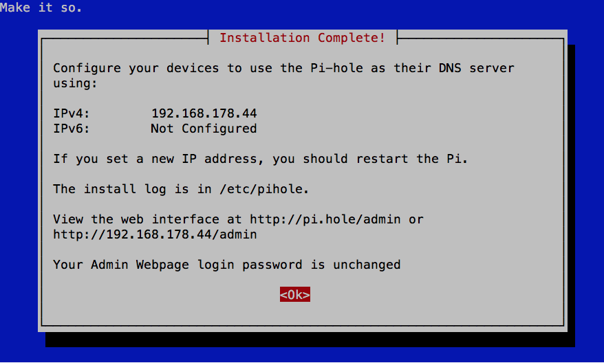

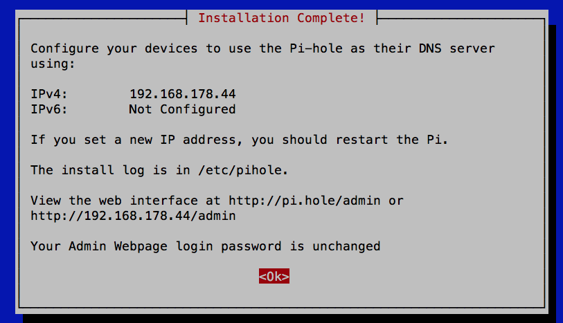

dann ist der DNS Fehler normal? Kam halt als ich PiHole neu aufsetzte (pihole -r).

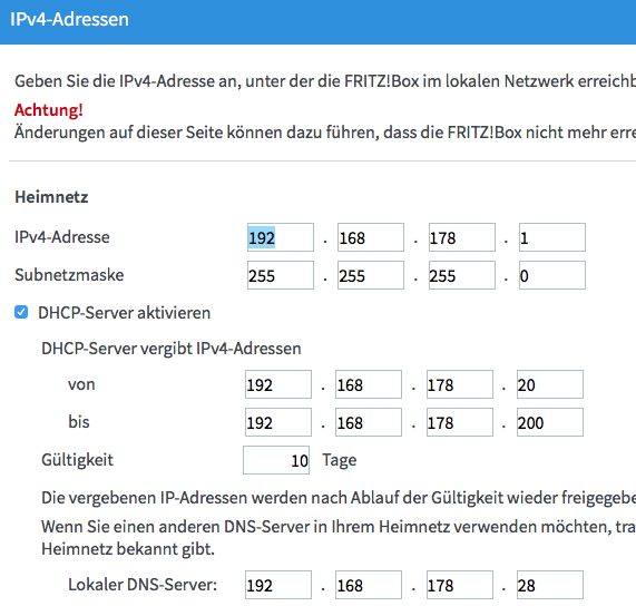

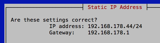

Die statische Adresse passt ja (leider jetzt die 28) aber diese ist fest, sonst würde es ja per VPN nicht gehen und die 44 habe ich eingetragen bei Phiole -r. Bestätigt mir PiHole auch (zweites Bild). also außerhalb vom DHCP Bereich habe ich noch nie etwas vergeben. Ok, DHCP ist geändert, danke.

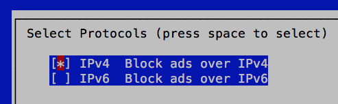

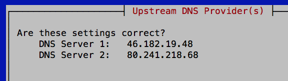

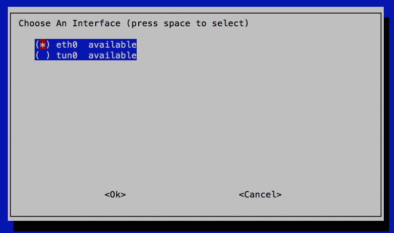

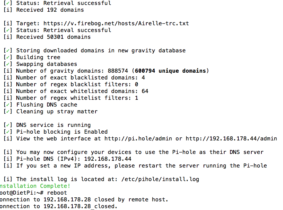

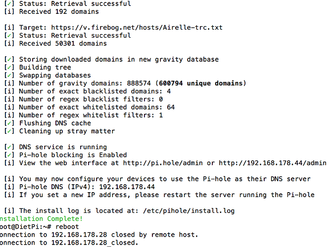

PiHole frisch aufgesetzt -allerdings muss ich jetzt echt lachen, jetzt "holt" er sich die 51er IP Adresse und nicht wie ich will die 44 - egal, warum auch immer. Anbei ein paar Screenshots der Installation.

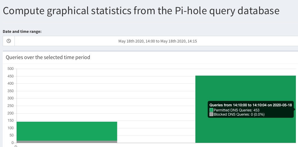

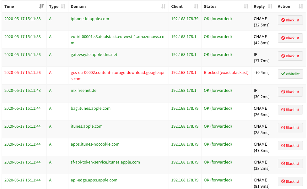

Also das query log sieht relativ grün aus

Wenn dein Pihole die IP .51 bekommen hat, dann wird diese noch von der FB über DHCP bezogen (ist ja schließlich innerhalb .50-200). Mit pihole -r kann man die Adresse nicht für das Gerät einstellen, sondern "nur" für die Software Pihole.
Deshalb:
Auf welcher Hardware läuft denn Pihole? Ist es ein Raspberry Pi?
Schau mal hier, Variante 2 beschreibt, wie man eine feste (statische) IP vergibt.
Anschließend nochmal pihole -r ausführen und auf die (neue) statische Adresse setzen. Dann in der FB diese Adresse als DNS-Server setzen.

Wenn es grün ist, ist es nicht geblockt wurde - dann gibt es wahrscheinlich andere Gründe, warum die Seite nicht angezeigt werden konnt.

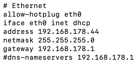

Lustigerweise habe ich das wohl bereits (vor langer Zeit) gemacht.
In der Datei passt es.
Genau, das mit grün und rot ist mir klar.

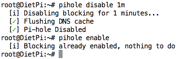

Du kannst mal folgendes machen: Disablen und dann in /var/log/lighttpd/error.log schauen, ob da Fehlermeldungen auftrauchen.
Zusätzlich anschließend pihole über CLI deaktivieren und schauen, ob er dann auch deaktiviert bleibt.
pihole disable 1m

Also eben habe ich über das Webinterface 5 min deaktiviert und konnte den Appstore in dieser Zeit aufrufen. Die log Datei scheint leer zu sein - also keine Fehler.
Screen Shot 2020-05-18 at 14.09.32
So wie es aussieht bleibt der PiHole deaktiviert nach einer Minute, zumindest bekomme ich Werbung. Soll das so sein? Wie schalte ich ihn wieder ein?
Sollte sich (wie im Web interface auch) automatisch wieder einschalten.
D.h. im Webinterface schaltest du ihn aus und er blockiert weiter, und per CLI schaltest du ihn für 1 min aus und er geht nie wieder alleine an?
ok, wie überprüfe ich am besten ob der PiHole läuft oder nicht?

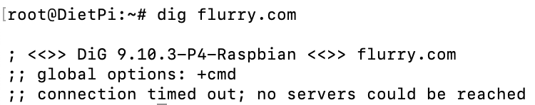

Z.B. indem du eine Seite aufrufst requestes, von der du weißt, dass sie geblockt werden sollte.
dig flurry.com
wenn die geblockt wird, sieht das so aus
flurry.com.		2	IN	A	0.0.0.0
danke, da kommt ein timeout
Möglicherweise hast Du eine DNS-Schleife konfiguriert.

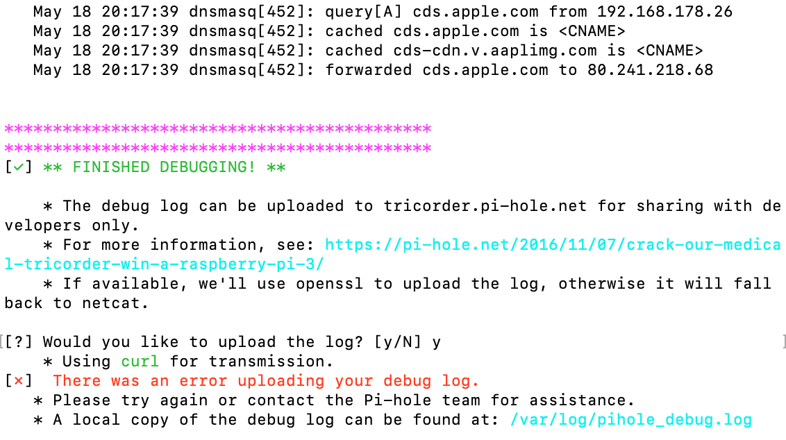

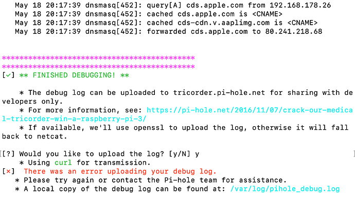

Stell uns doch bitte mal ein Debug Log zur Verfügung:
oder über die Web-Oberfläche:
Tools | Generate Debug Log
Anschliessend reicht es, das am Ende angezeigte Token hier zu posten.
kann das jetzt über die Internetseite runter geladen werden?

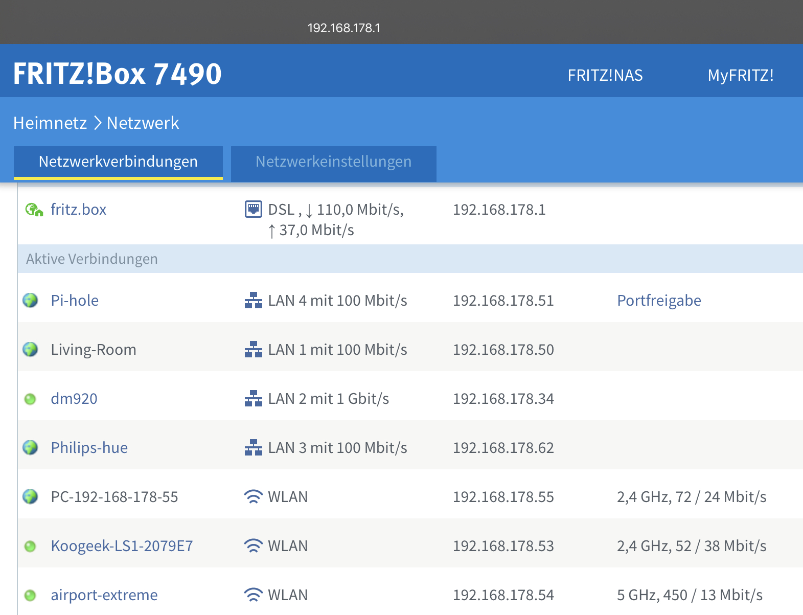

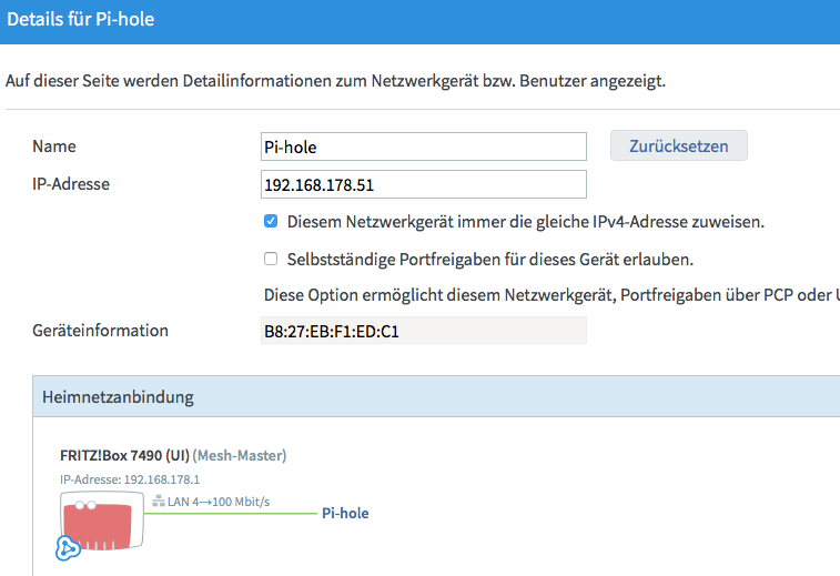

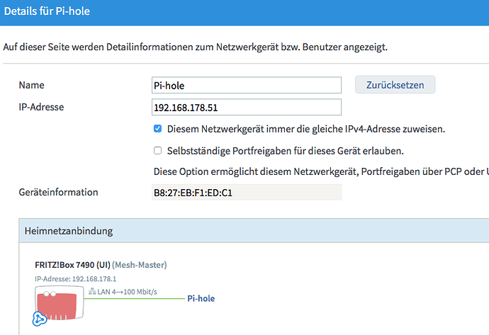

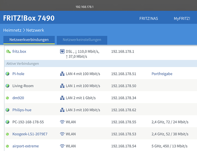

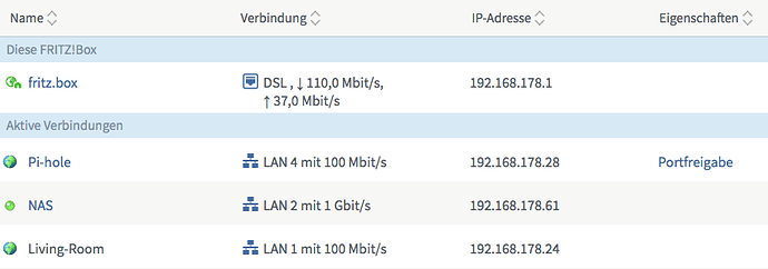

Mal eine Frage, seit der ganzen Problematik vor einigen Tagen habe ich mein Netzwerk erweitert, zuerst mit einer zweiten fritzbox und jetzt mit einer AirPort Extreme weil mir die lan Anschlüsse aus gingen. Jetzt steht da was von einer ip 51, die gleiche hat doch jetzt mein pi auch (weil ich die 44er nicht mehr hin bekomme).
Laut fritzbox ist die 51 (logischerweise) nur einmal vergeben:
Nein, denn die Ausgabe zeigt, dass das Upload fehlgeschlagen ist, weshalb auch kein Token generiert wurde.

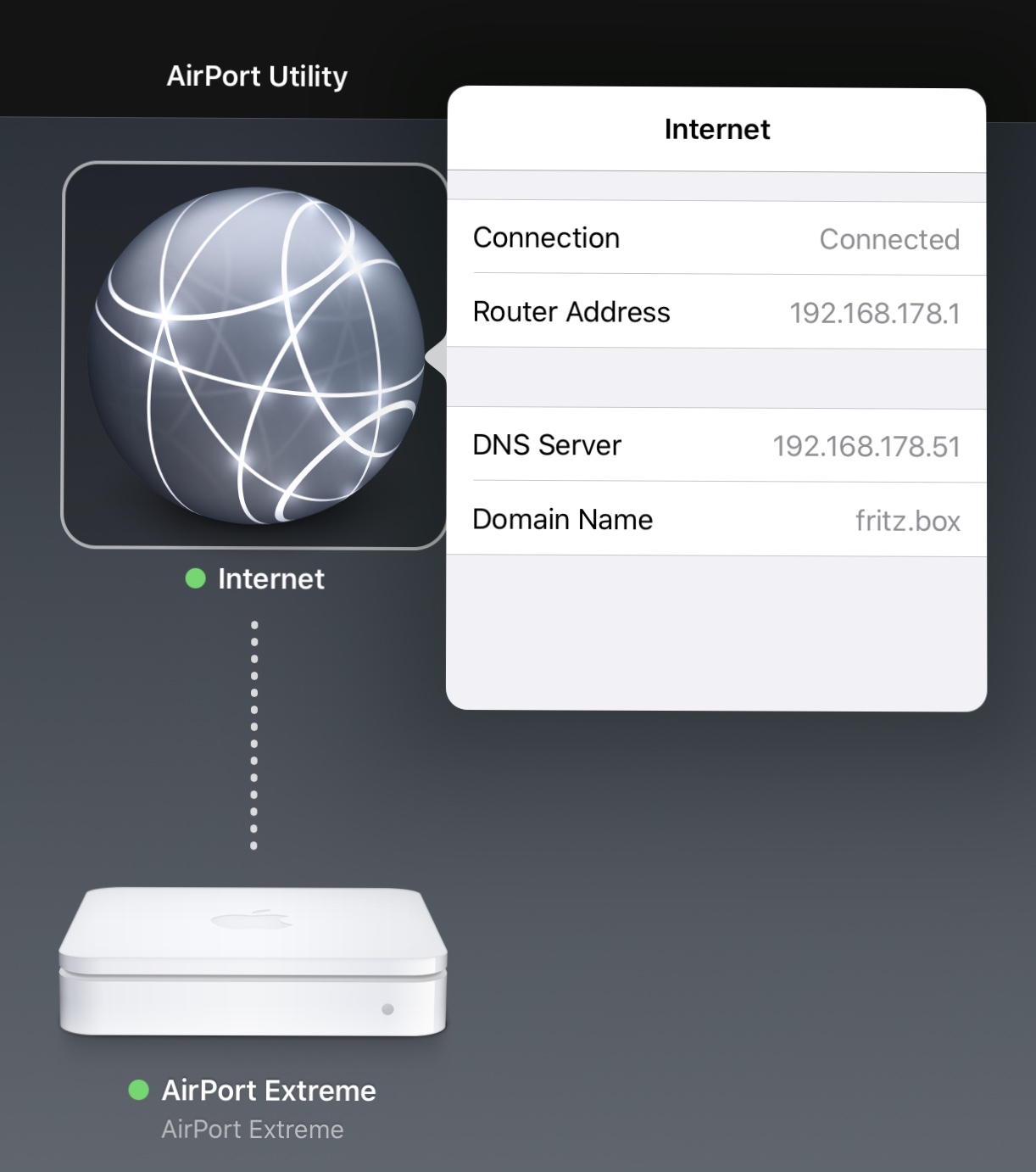

Und diese IP wird laut Ausgabe von Deinem Airport als DNS Server verwendet, was Pi-holes Aufgabe in Deinem Netz ist.
Was gibt das folgende Kommando auf Deiner Pi-hole-Maschine aus?
ip -4 address show
