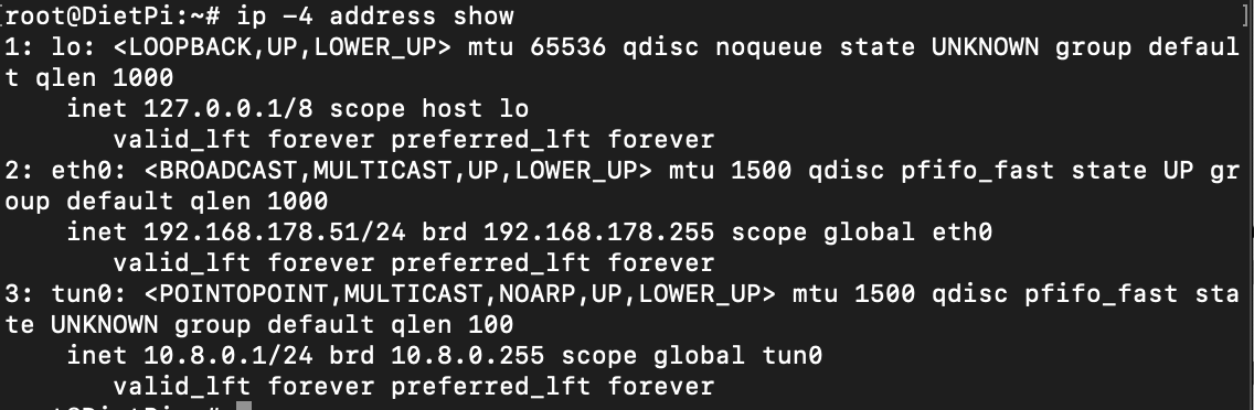

Kann es sein dass der Pi 2 IP Adressen (gleichzeitig) hat?
Ja klar, das haben wir bereits über ip -4 festgestellt:
192.168.178.51 auf eth0 und 10.8.0.1 auf tun0.
Wenn Du über mehrere Netzwerkschnittstellen (eth0 und tun0) eingehende DNS-Anfragen verarbeiten möchtest, ist das sogar erforderlich.
Aber Deine Frage lässt mich vermuten, dass Dir die tun0-Schnittstelle gar nicht bewusst ist?

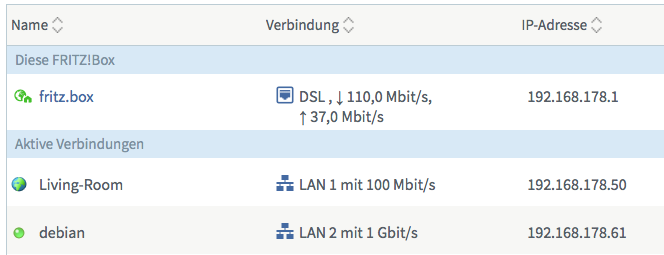

Wenn Deine FB eine feste IP-Adresse .51 für Pi-hole vergibt ("Diesem Netzwerkgerät immer die gleiche IPv4-Adresse zuweisen"), dann könntest Du die fehlerhaften Definitionen für eth0 aus den Konfigurationsdateien löschen und die Einträge in local.list auf die korrekte IP .51 ändern.

Es sollten sich nicht drei Instanzen darum streiten, welche IP-Adresse Dein RPi 3B bekommt. Aktuell hast Du mehrere, sich widersprechende Informationen für eth0 eingetragen.
Wenn Du diese löschst, wird dein RPi seine Adresse wieder ganz normal über DHCP beziehen, und die FB sorgt dafür, dass diese stabil bleibt.
