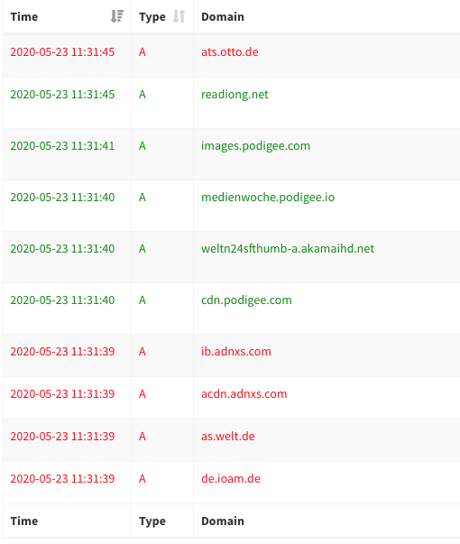

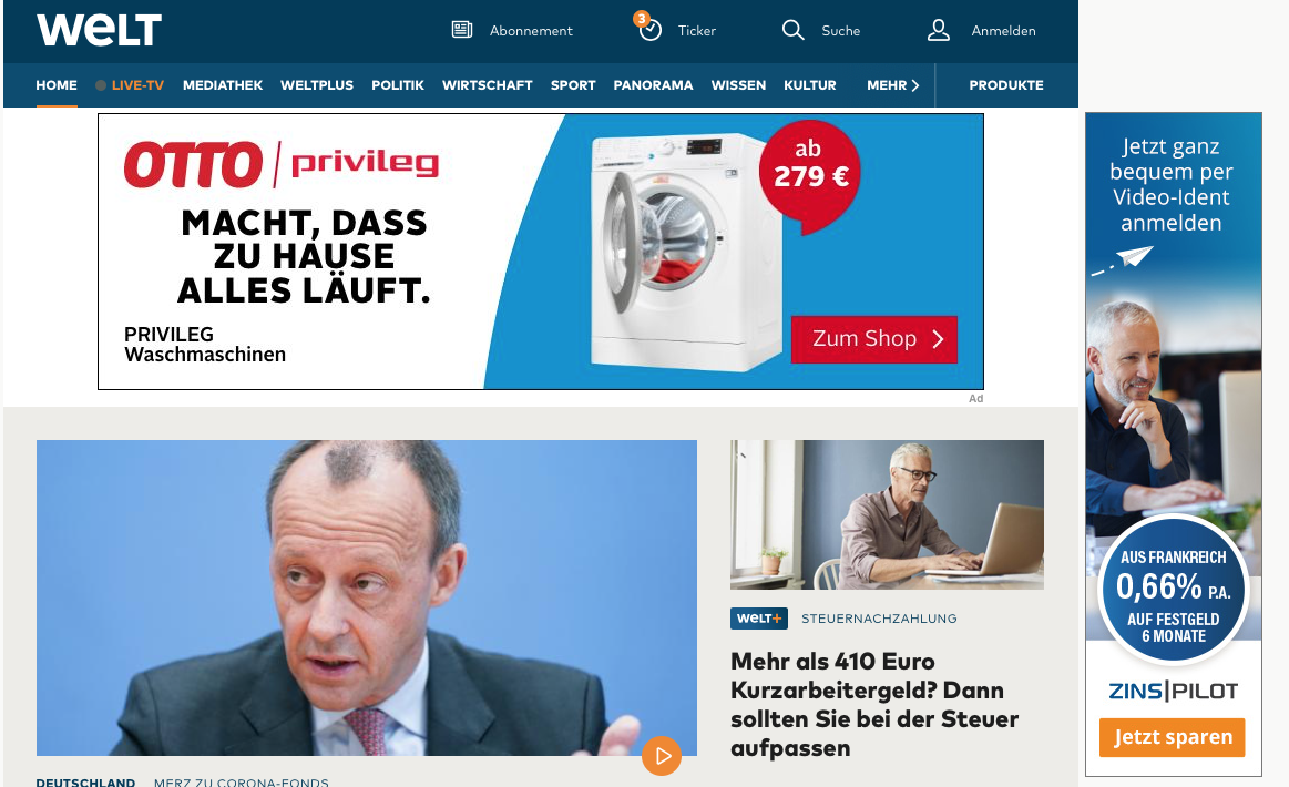

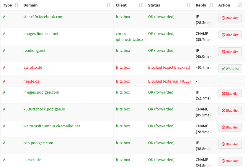

Also ich bin mir jetzt unsicher ob alles korrekt läuft. Wenn ich jetzt Welt.de aufrufe sehe ich viel Werbung, z.B. von Otto obwohl dies eigentlich geblockt sein sollte - irgendwas passt noch nicht so ganz.
Was kann hier noch im Argen sein?
Auch hier:
Screen Shot 2020-05-21 at 14.14.19

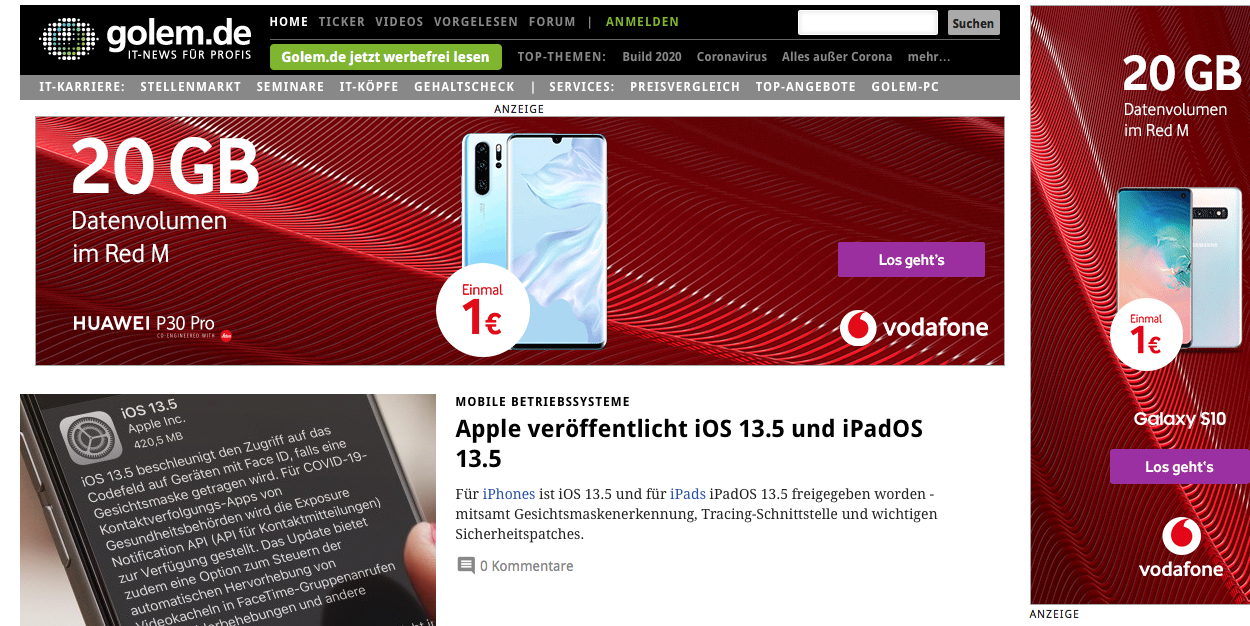

Irgendwie wird nicht geblockt - obwohl die Vodafone Werbung rot ist im Webinterface

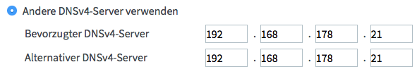

Ich hab hier eine 7490 mit Pi am USB Port und Lan Anschluss und das läuft hevorragend auf IPv4 und IPv6 Ebene. Zusätzlich Unbound, eine zweite Fritzbox als Repeater, eine NAS und diverse Androids und PCs dran. Alles funktioniert tadellos.
Nun zu deinem "Fall". Mach mal den zweiten Router ab und konzentriere Dich auf die 7490.
Nimm ein Rasperian Buster, das funzt 1A. Dann PiHole installieren.

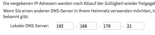

Die IP des Pi Hole musst du in der Fritzbox fixieren und zwar unter oder über dem DHCP Bereich.
Check das bitte auch im Raspberian per SSH auch im Pi mit "sudo raspi-config". Nicht, dass es dort unterschiedliche Angaben gibt.
Trag die IPv4 und auch die IPv6 Adresse in den DNS Einstellungen der Fritzbox ein.
Damit sollte es schon funktionieren.
Die Fritzbox gibt den DNS Servier (und damit die Adresse des PI) an den zweiten Router oder Repeater per Protokoll weiter. Im zweiten Router musst du eigentlich nur einstellen, dass er der Mesh Slave ist, dann ist der zweite DHCP Server ausgeschaltet.

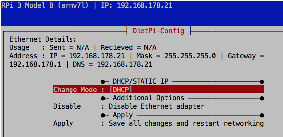

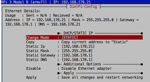

ich habe kurz die config aufgerufen und folgendes festgestellt:
Was ich ehrlich gesagt nicht verstehe ist ob der Pi jetzt Alks DHCP läuft oder static - komisch war auch das bei static DNS Server die von google eingetragen waren obwohl ich bei der Installation die "freien" vom Kuketz Blog eingetragen habe, eben habe ich das nochmal gemacht und jetzt steht hier mein Router (192.168.178.1) drin. Oder verwechsle ich hier was mit den Upstream DNS Servern? Ok, gerne installiere ich auch Buster. IPv6 nutze ich nicht und habe es daher deaktiviert.

Die Config in der Fritzbox sieht für mich ok aus. Ob Pi Hole blockt, siehst du leicht bei focus.de. Die werden einen zu mit Werbung.

auf focus.de sehe ich keine Werbung - auf Welt.de ist alles voll (wie oben) - ich weiß jetzt allerdings das Welt.de schwierig ist, die senden auch auf der Domain Welt.de Werbung :frowning:
Jetzt habe ich den PiHole deaktiviert und die Seite Focus.de neu aufgebaut, wieder keine Werbung, hää.

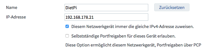

Frage: Wie bekomme ich eine definierte IP Adresse hin? Jedes Mal wenn ich den Dinger neu aufsetze erhalte ich eine neue IP :frowning: ich habe hier tausend Passwortleichen deswegen.
In der Fritzbox steh ja noch bei 21er dran das diese immer bezogen werden soll. Ich will wieder meine ursprüngliche 44 haben (Da kann ich wieder meine known hosts bearbeiten und drauf zugreifen)

Schau im Menü der FB unter Netzwerk bei ungenutzten Verbindungen nach und schmeiß die alten Einträge, die keine Relevanz mehr haben heraus. Danach werden etwaige reservierte statische IPs wohl erst wieder frei sein zur erneuten Reservierung.
Man kann die von der Fritzbox per DHCP vergebene Adresse auch ändern. Einfach in der Fritzbox unter Heimnetz, Netzwerk das entsprechende Gerät auswählen und die IPv4 ändern. Das geht aber nur, wenn die gewünschte IP noch frei ist und im DHCP-Berich liegt. Anhaken von "Diesem Netzwerkgerät immer die gleiche IPv4-Adresse zuweisen." nicht vergessen. Natürlich muss de pi danach neu gestartet werden, damit er die neue IP bekommt.

Desktop habe ich nicht installiert, auf dem 3B arbeite ich schon immer ohne Desktop. Ja sorry, statisch - der hat mir jetzt tatsächlich wieder die 21 vergeben - mega, nicht wieder eine neue, top. Mit Passwortleiche meine ich das Keychain und Keypass ständig veraltete Einträge haben. Hab den dietPi Client bei ungenutzt raus geworfen, danke.
@Marcoblue danke, das habe ich jetzt gemacht bzw. der Haken war noch drin, es wurde einfach der Name von dietpi auf raspberry geändert.
Jetzt sollte alles wieder jungfräulich sein - Karte formatiert, Buster installiert und dann PiHole - nun habe ich an den zwei besagten Stellen der FB wieder den DNS Server auf den 21er gesetzt - AirportExtreme ist noch ausgesteckt.

ok, danke - dann ist jetzt die Frage warum ich über Welt.de Werbung sehe.
Wie kann ich dies genau kontrollieren? Da wird ja wohl irgendwas durchgerufen
Vielleicht hast du keine Adliste, die die Werbung von dort abdeckt?
