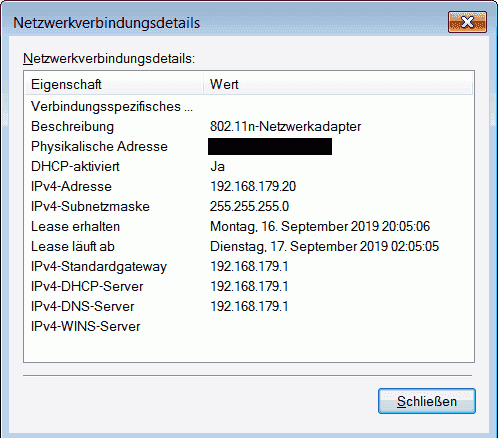

Mit alle Geräte die im Gastwlan sind IP Bereich 192.168.179.xx habe ich keinen Internetzugang mehr.

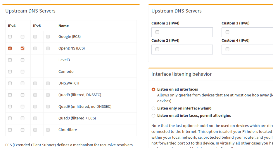

Pi-Hole:
Kann mir jemand helfen?

Leider zu früh gefreut, die IP Zuweisung im Gastwlan funktioniert zur sporadisch.
Das heißt, die Geräte können sich mit dem Wlan verbinden, bekommen aber keine IP zugewiesen.

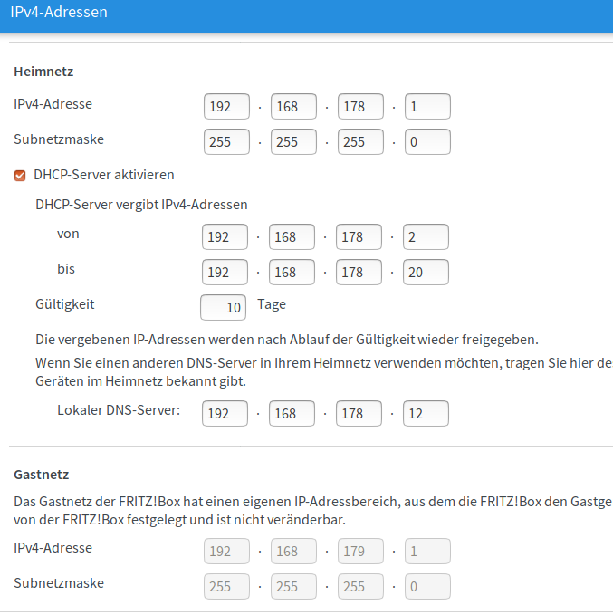

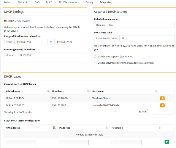

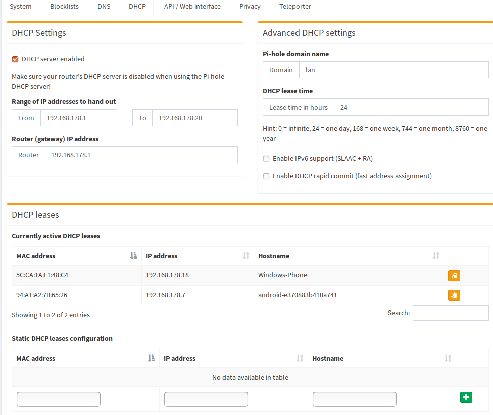

DHCP habe ich in Pi-hole deaktiviert und in der Fritzbox aktiviert, so wie im Bild.
Die IP Zuweisung für den IP Bereich 192.168.178.XX funktioniert scheinbar.
Hat jemand eine Idee was ich wie ändern muss?

Es gibt grundsätzlich zwei Varianten, Pi-hole in das lokale Netzwerk einzubinden:
  1. Pi-hole als DNS-Server, der vorhandene DHCP-Server bleibt erhalten (normalerweise ist das der Router, in Deinem Fall die Fritzbox)
  2. Pi-hole als DHCP- und DNS-Server
Ich selbst fahre die Variante 1 mit einer Fritzbox. Die von Dir beschriebene Konfiguration lässt sich nicht eindeutig einer dieser Varianten zuordnen.
b) bräuchte es nur für Variante 2.
a) und c) wären richtig für eine Konfiguration nach Variante 1, allerdings fehlen u.U. noch zusätzliche Schritte für IPv6, sofern dies genutzt wird.
Im Pi-Hole hast Du aber jetzt den DHCP-Server ebenfalls aktiviert, so dass sich nun zwei DHCP-Server in Deinem lokalen Netz um die Vergabe von IP-Adressen an Geräte streiten.
Im ersten Schritt würde ich folgendes versuchen:
  • DHCP-Server im Pi-Hole deaktivieren.
  • Pi-hole einmal neu starten
  • (optional: Rebind Schutz in der FritzBox entfernen)
  • Geräte vom Netzwerk trennen und neu verbinden (das bedeutet für PCs und Laptops: Neustart, für Smartphones und Tablets: WLAN-Verbindung trennen und neu verbinden), damit die geräte bei der Suche nach dem DHCP-Server nur noch die FritzBox finden
Danach kurz zurückmelden, ob's geklappt hat.

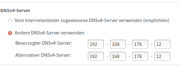

    Daher habe ich in der FB

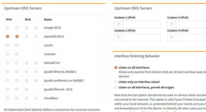

und in Pi-Hole
diese Einstellungen.
Ich glaube das die IP4 Adressen gut gefiltert werden.
