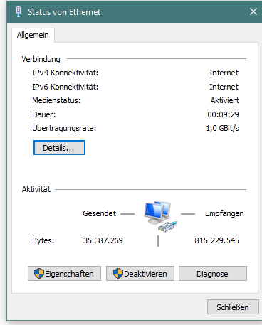

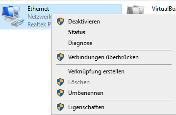

Keine Internet verbindung
Hallo, ich habe ein kleines Problem mit meinem pihole und zwar wenn ich den dhcp Server auf meinem Router ausschalte und ihn auf dem Pi einschalten und das Lan kabel neu anstecke, habe ich keine Internetverbindung mehr (Nur noch über IPV6)
das Pihole läuft über ein Docker Container.

Ich deaktiviere den anschluss über
und schalte ihn wieder ein
sobald ich das mache
steht unter ipv4-Konnektivität Kein netzwerkzugriff
sieht dann so aus wenn der Dhcp am router aus ist und am pi an
Aus Deinen ganzen Screenshots ist für mich nur schwer erkennbar, welches Grundproblem Du eigentlich zu lösen versuchst.
Da Du einen Speedport-Router verwendest, vermute ich allerdings, dass Pi-hole durch IPv6 übergangen wird, und Du versuchst jetzt, das über die Aktivierung von DHCP zu vermeiden (wobei DHCP zunächst einmal IPv4-Prokoll ist).
Speedports sind aber dafür berüchtigt, dass sie weiterhin sich selbst oder die ISP-DNS-Server über IPv6 anbieten, ohne dass man das über die Speedport-Oberfläche beeinflussen könnte.
In solchen Fällen schafft normalerweise das komplette Deaktivieren von IPv6 im Router Abhilfe, aber auch das wird -zumindest nach den hier im Forum aufgetauchten Meldungen- von vielen Speedport-Routern nicht unterstützt.
Sollte das bei Dir auch der Fall sein, werden auch bei Verwendung von Pi-hole als DHCP-Server immer noch DNS-Anfragen an Pi-hole vorbei via IPv6 über die vom Router angebotenen DNS-Server abgewickelt werden.
