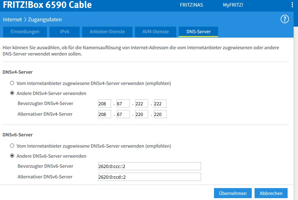

Einstellungen in der FB 6590
mit FW 7.01
habe Pi Hole 4 auf einem RPI3 erfolgreich installiert. An der Fritzbox hängen Geräte mit fester IP und andere am DHCP., an LAN und WLAN. Im Prinzip möchte alles über die FB dann auf Pi Hole laufen lassen.Momentan sehen meine Einstellungen auf der FB so aus:Bild1 und Bild2
Weiß jedoch nicht, wie die Einstellungen für IPV6 aussehen sollte.Bild3 und Bild4
Die Einstellung für Pi Hole Bild 5 und Bild6

Bitte um Kommentare zu meinen Einstellungen und wie müsste IPV6 behandelt werden.
Gelesen habe, daß eventuell die festen IPs in meinem System nicht berücksichtigt werden, deren IP´s ausserhalb des DHCP´`s liegen Z.b 192.168.178.3
Ist so gemeint?
muss dann noch ULA Ptäfix manuell festgelegt werden?
was ich eingetragen habe, ist ipv6-Adresse des Pi Hole`s, wie sie im Pi Hole Web angezeigt wird.
das sieht so aus:
wenn das bei ULA reinkommen soll, dann sieht das bei mir so aus:
nur fd und kein fe, da es nicht änderbar ist und auch nur 4 zahlengebilde rein passen.

fe80 war Fehler von mir. Jetzt fe80:0000:0000:0000:f9e7:9514:ff6a:9145
und heurika
