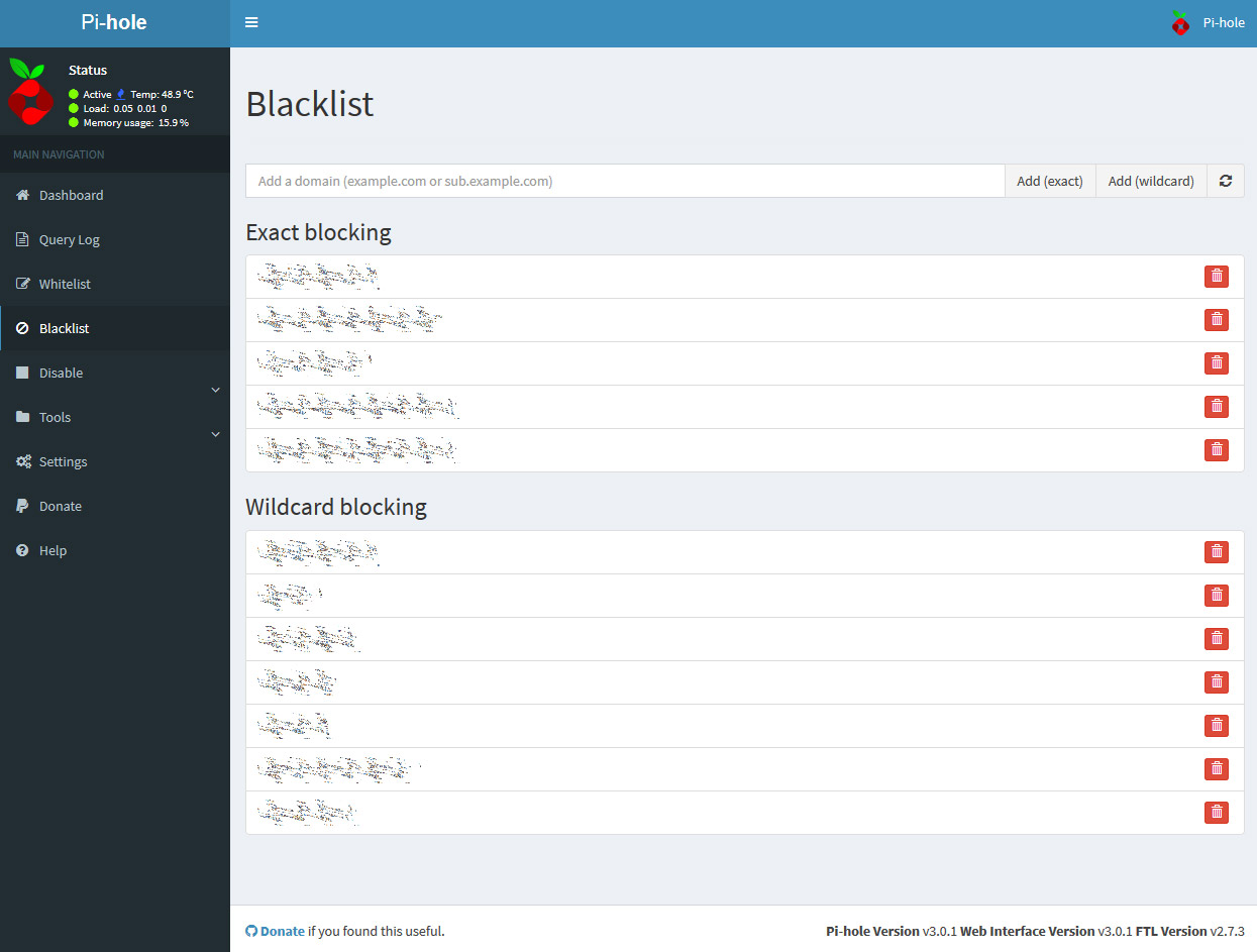

Ich konnte es etwas eingrenzen. Meine Angabe "Blacklist" war zu ungenau. Es funktioniert bei den Einträgen "Exact blocking". Problematisch sind aber die Einträge unter "Wildcard blocking". Die werden nicht entsperrt, wenn man auf Disable geht.
Thema Testen: Statt den Umweg über ein OS und Browser zu gehen, empfehle ich zum Testen das Eingabefenster (cmd.exe) von Windows und das Tool nslookup. Damit umgeht man das Cacheproblem.
Nachtrag Blacklist/Wildcard:
Rausgefunden habe ich, dass die Einträge in die Blacklist für Exakt und Wildcard in verschiedenen Dateien gespeichert werden:
Exakt => /etc/pihole/blacklist.txt
Wildcard => /etc/dnsmasq.d/03-pihole-wildcard.conf
Meine Annahme: Die Funktion der Wildcard passt nicht ins normale Pi-Hole-System und daher wurde die Wildcard-Liste direkt bei dnsmasq eingepflegt. Das wiederum hat zur Folge, dass das nicht mit deaktiviert wird.

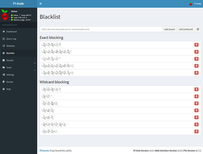

Update immer frisch => Pi-hole Version v3.0.1 Web Interface Version v3.0.1 FTL Version v2.7.3
Sie werden nur angezeigt, wenn mindestens ein Eintrag vorhanden ist.
100% korrekt. Ich hatte die enable/disable Funktion komplett vergessen, als ich das programmierte. Wird von mir für die nächste Version nachgebessert.
