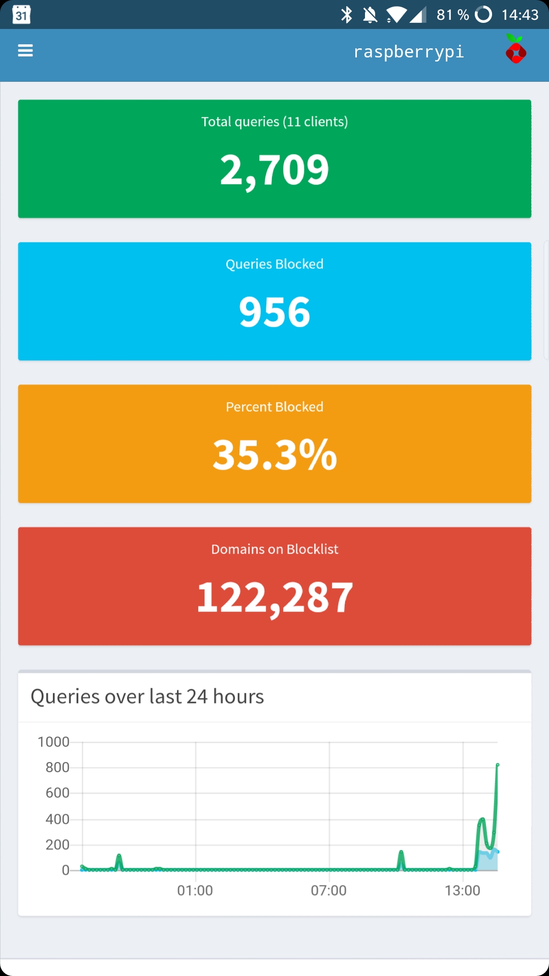

Ich habe mich schon durch diverse Einträge gelesen. Bei anderen hat es ab einem bestimmten Punkt einfach geklappt. Bei mir leider nicht. Ich habe Pi Hole installiert und mit einer entsprechenden App auf dem Handy, in welcher ich eigene DNS Server angeben kann, funktioniert alles. Jedoch ist das nicht meine Wunschlösung. Ich habe den Pi als DNS Server in meinem Router eingetragen und im Dashbord wird auch angezeigt, dass Werbung geblockt wird, allerdings sehe ich sie noch immer.

Du solltest mehr Filterlisten eintragen , 122k ist etwas wenig. Ich würde den DHCP Server auf dem PIhole laufen lassen, geht genauso zuverlässig wie am Router.

Also würdest du sagen, es liegt an zu kleiner filter Liste, dass ich noch Werbung sehe? Wenn ja: wo bekomme ich mehr Einträge her?
