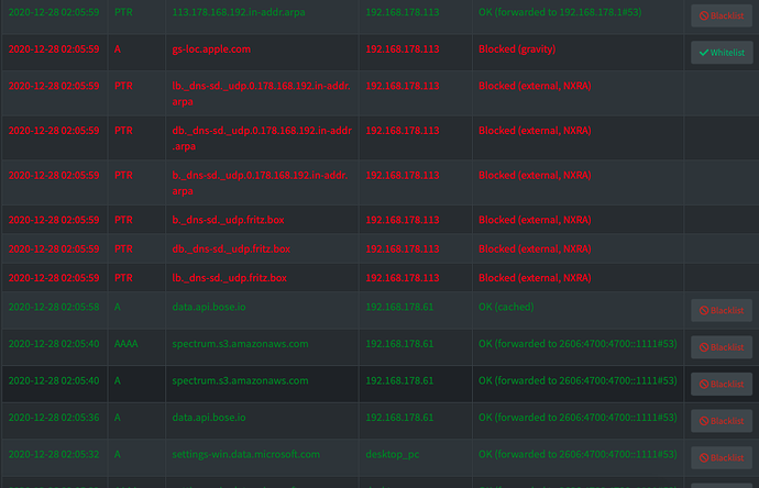

So, guten Morgen :slight_smile: Das Problem ist wieder da.

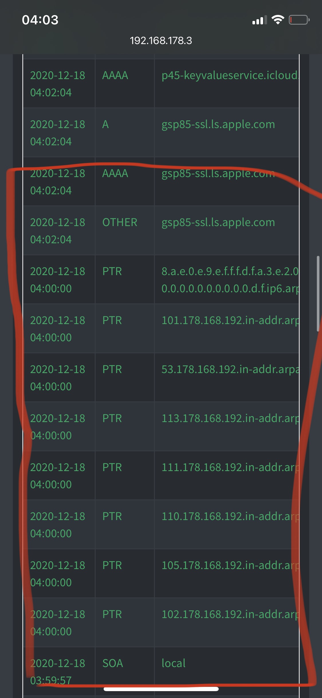

Wie man sehen kann, werden in der Zeit, in der ich mich im 5Ghz WLAN befinde (nicht mit dem Repeater verbunden), die Anfragen anders im PiHole verarbeitet. Da ich kein Experte bin, kann ich das auch nicht deuten. Mir scheint aber, dass kein DNS aufgelöst wird. Hat jemand einen Rat?
Edit: es ist der SkyQ Receiver. Warum ist mir allerdings unklar. Ich hatte ihn eben ausgeschaltet und nachts geht das Teil dann, wenn es nicht mehr genutzt wird, in den sleep-Mode. Dann ist das 5Ghz WLAN blockiert. Ich kann nicht mehr via Fritz.Box auf dieselbe zugreifen. Auch der Pi ist nicht erreichbar. Die Fitzbox allerdings erreiche ich via IP. Kennt jemand ein solches Phänomen? Oder gibt es bekannte Probleme mit PiHole und SkyQ? Sobald ich den Receiver wieder anschalte, geht alles uneingeschränkt.
Die Farbkodierung auf Deinem Bildschirmfoto lässt einen solchen Rückschluss zunächst nicht zu:
Grün bedeutet, dass Pi-hole die DNS-Anfragen nicht blockiert. Sie werden also grundsätzlich von Pi-hole nicht anders verarbeitet.
Leider fehlen auf dem Bildschirmfoto eine ganze Reihe von Spalten, insbesondere Client und Status.
Dadurch ist weder unmittelbar erkennbar, welcher Client angefragt hat, noch mit welchem Status die DNS-Anfrage vom befragten DNS-Server beantwortet wurde.
Aus dem Zeitpunkt und der Art der Anfragen lässt sich aber ableiten, dass es sich bei der Mehrheit der zu sehenden Fälle gerade nicht um Anfragen irgendeines problembehafteten Clients handelt, sondern um Pi-holes eigene:
Pi-hole startet zu jeder vollen Stunde eine Rückwärtsanfrage (PTR) für aktive IP-Adressen.
Bei den vier Anfragen nach 04:00 ist aufgrund der fehlenden Spalten unklar, von welcher Client-IP-Adresse diese stammen.
Da diese aber ebenfalls nicht von Pi-hole blockiert wurden, besteht zumindest auf dieser Basis weiterhin kein Grund zur Annahme, dass Pi-hole in Dein Problem mit einem vermuteten Ausfall des 5GHz-Bands involviert ist.
Ein inaktives Gerät kann Dein 5GHz-WLAN-Netz nur dann blockieren, wenn es selbst dieses Netzwerk bereitstellt. Damit Deine Vermutung schlüssig wäre, müsste es sich bei dem SkyQ-Receiver um einen reinen 5GHz-Access-Point handeln.
Zudem hätte das wiederum auch nichts mit Pi-hole oder DNS zu tun.

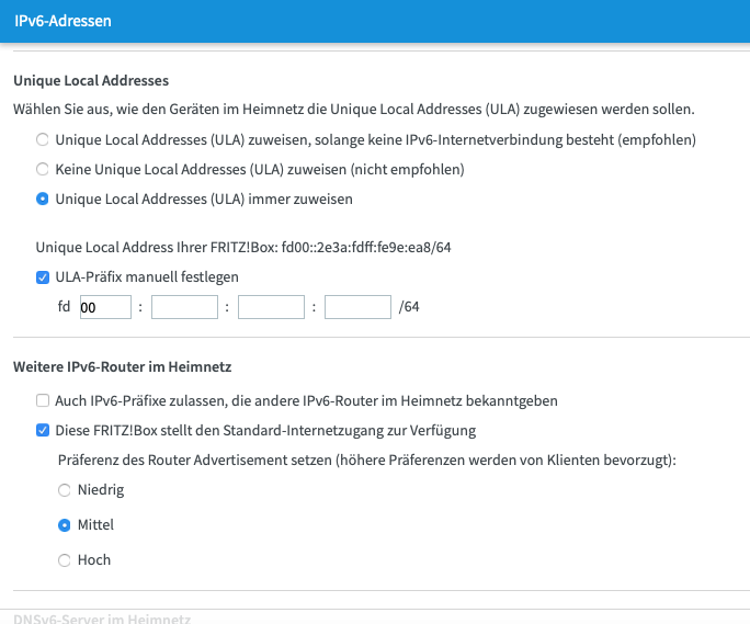

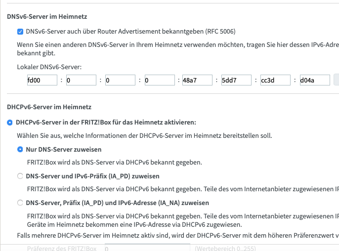

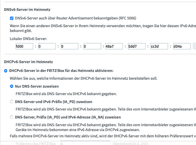

Hier liegt wohl ein Problem mit der IPv6 Adresse vor, obwohl ich in der FritzBox wie folgt eingestellt habe:
kann es sein, dass ich den DHCPv6 Server abschalten muss? Zumindest wird in dem im Log verlinkten Thread darauf hingewiesen.

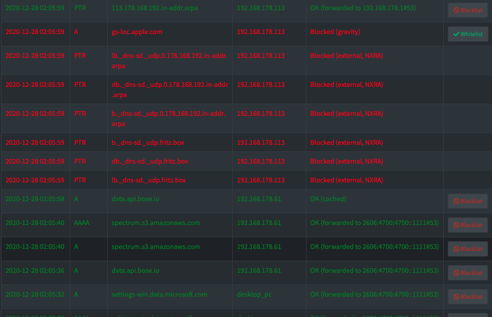

Mein Quer Log um die Zeit des Abbruchs sieht so aus:
Sieht eigentlich alles normal aus, bis auf die roten Einträge um 2:05 Uhr, die ich aber nicht deuten kann...

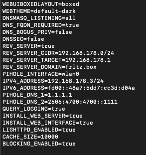

hiervon ist keine die IPv6 Adresse des Pi. Diese sollte fd00::48a7:5dd7:cc3d:d04a sein. Ist auch in /etc/pihole/setupVars.conf eingetragen...
Update: nach einem Neustart des Phiole DNS Servers funktioniert wieder alles. Der Debug Log ändert sich aber nicht. Die Meldungen sind die gleichen. Ich hab jetzt auch noch das DHCPv6 abgeschaltet, jedoch ohne Änderung...
Im Terminal des Pi einmal ifconfig eingegeben, spuckt mir das Teil folgendes aus:
IPv6 des Pi sollte doch aber eine andere sein, oder verstehe ich hier wieder was nicht? Im Bild oben der Auszug aus der setupVars.conf zeigt ganz klar eine andere IPv6 Adresse

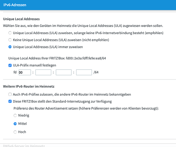

Update: nach einigen Anpassungen an der FB und einer neuen IPv6 Zuweisung an mein piHole sieht der Debug-Log jetzt so aus:
