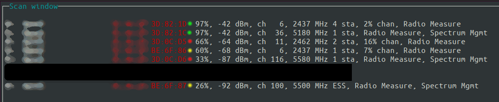

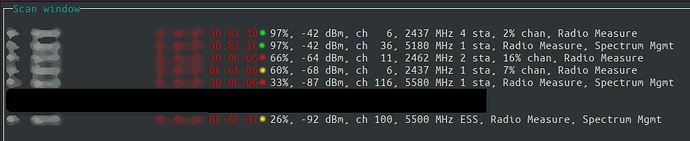

Ich habe hier drei AVM-Komponenten (Fritzbox 7590, 7530 und Repeater 2400), alle haben unterschiedliche BSSIDs, zwei pro Gerät (einmal pro Band), in folgendem Output von wavemon -> Scan mit farbigen Punkten zusammengefasst:
Unter dem schwarzen Balken verbergen sich zwei schwache Netze der Nachbarn.

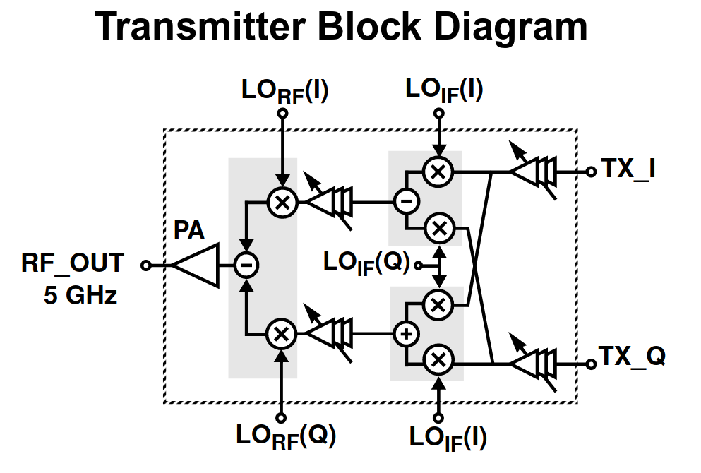

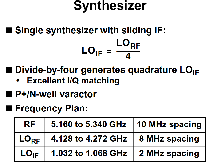

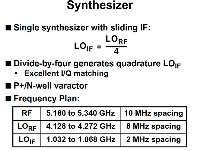

5 GHz direkt zu modulieren und dabei frequenzeffizient zu sein (keine "Clicks" o.Ä. zu produzieren) ist direkt sehr schwierig und definitiv keine Low-Power Anwendung. Typischerweise wird bei 5 GHz eine Zwischenfrequenz von 1 GHz moduliert und dann wird ein 4 GHz Träger draufgemischt. Die Summensignale sind dann bei 5 und 3 GHz, da kann das 5 GHz Signal mit jedem noch so ranzigen Chinafilter für 1/4 Cent einfach extrahiert werden. Das macht auch den Empfang einfacher, denn die Bildfrequenz des runtergemischten Signals fällt über das gleiche Filter einfach weg.
Zargari, et al., 5.4: A 5GHz CMOS Transceiverfor IEEE 802.11a Wireless LAN
DOI: 10.1109/ISSCC.2002.992954 · Source: IEEE Xplore
