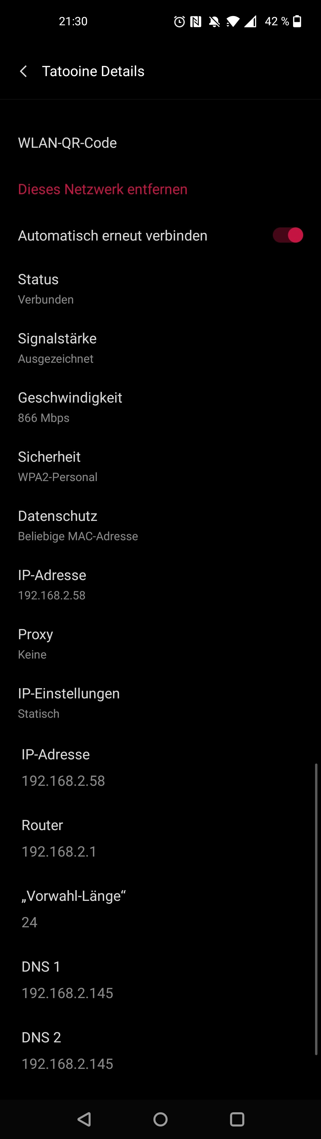

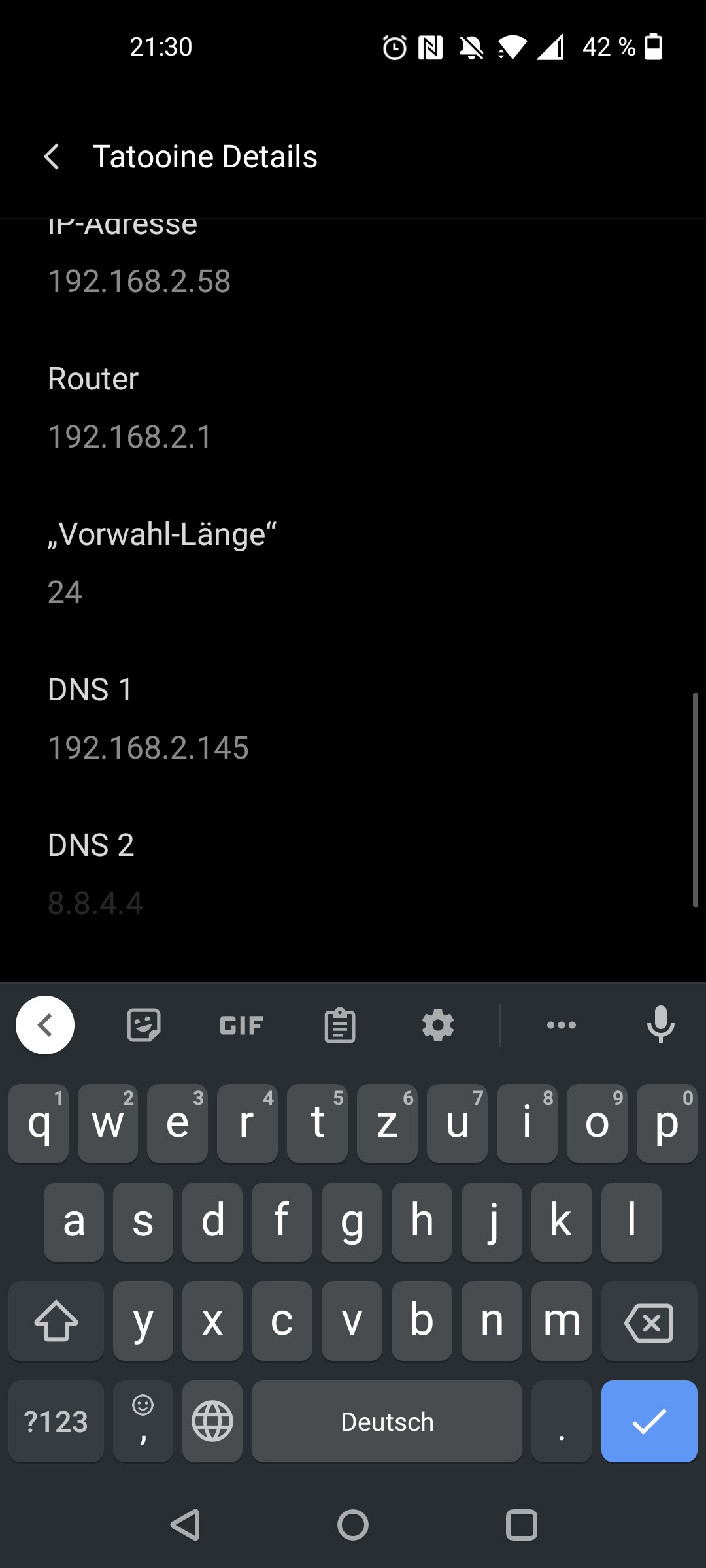

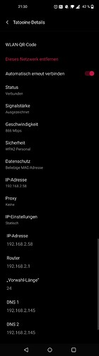

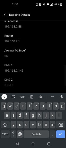

Ich habe gehört, dass es sein kann das das Handy über ipv6 einen sicheren Hafen, also einen DnS von Google automatisch ansteuert. Kann das sein? Habt ihr eine Idee. Ich lade Mal einen Screenshot von den Handyeinstellungen hoch. Auffällig ist, dass mir in grau hinterlegt eine DNS angezeigt wird wenn ich die zweite IP lösche (zweites Bild unten) ist das dann eine automatisch genutzte
Umgeht mein Handy den Pi? Obwohl regelmäßig requests gesendet werden?

Deine Bildschirmfotos zeigen nicht Pi-holes Bedienoberfläche.
Ein Debug Token lässt sich dort über Tools > Generate Debug Log erzeugen.
Einige Benutzer haben für OnePlus-Smartphones beobachtet, dass Googles DNS-Server zusätzlich zu Pi-hole verwendet wird, z.B. Removing Google DNS after using pi hole DHCP - #8 by Bucking_Horn.

Eventuell "Privates DNS" aktiviert? Den Mist hat OnePlus mit ColorOS 12 eingeführt. Einstellungen-> Verbindung und Freigabe-> Privates DNS -> auf "Aus" setzen.
IPv6 hab ich bei mir in der FRITZ!Box komplett deaktiviert, ansonsten müsste man pi-hole auch für IPv6 konfigurieren - und das spare ich mir damit komplett.
EN:
Maybe private DNS is active? This crap has been introduced by OnePlus with ColorOS 12. Settings-> Connection and Sharing (hopefully translated correctly)-> Private DNS-> set to "Off".
I deactivated IPv6 intirely in my FRITZ!Box, since you need to configure IPv6 as well there.
