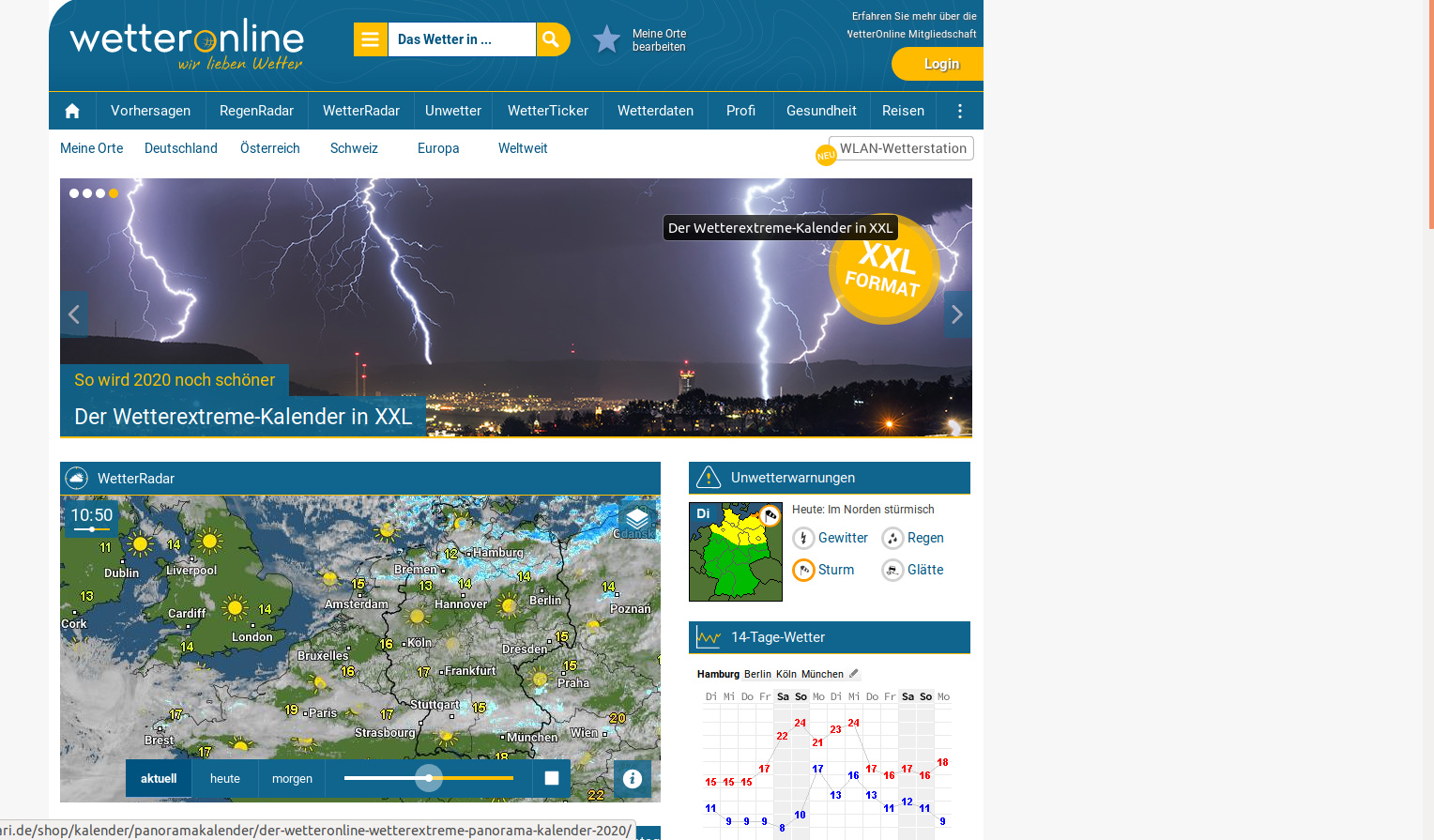

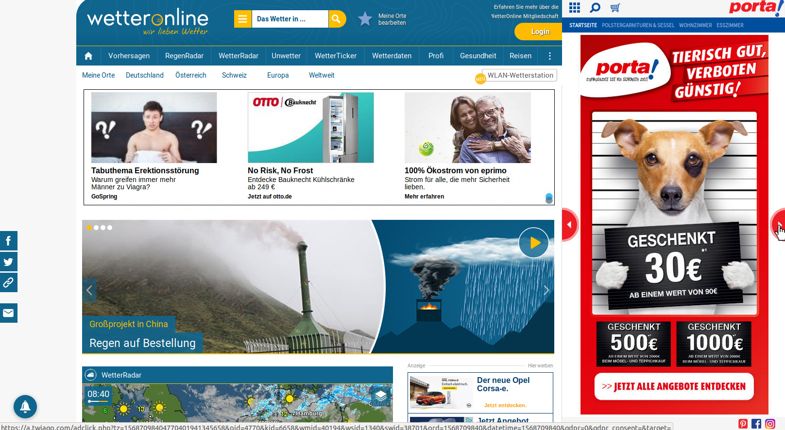

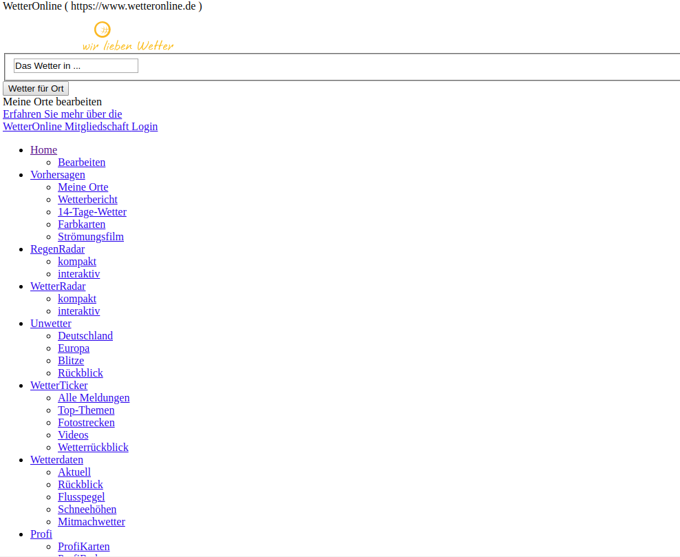

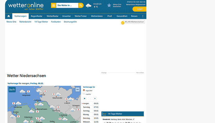

wenn ich z.B. Wetteronline.de aufrufe (Pi-Hole on, sonst keine Add-Blocker on) sieht die Seite bei mir so aus:

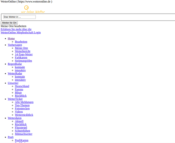

Wenn ich aber uBlock Origin aktiviere ist die Seite clean und sieht dann so aus:
Die Werbung ist weg und die Socialbutton auch.
Wie erstelle ich jetzt passende Filter oder nutze ich nur die falschen?

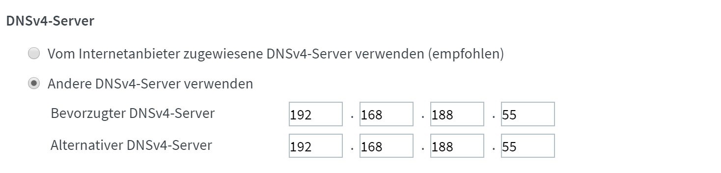

bei mir hat es geholfen die Alternative dnsserver adresse in meiner Fritzbox ebenfalls durch die IP des Pihole zu tauschen siehe Bild
bei alternativer hatte ich bis dato 1.1.1.1 und darüber so schien es kam dann die werbung rein
Ich möchte bezweifeln, dass das etwas geholfen hat, denn Adressen an dieser Stelle, die auf Geräte im von der Fritz!Box selbst aufgespannten Heimnetz zeigen, werden in der Regel geflissentlich ignoriert. Die unter "Zugangsdaten -> DNS-Server" machbaren Eintragungen gelten für die WAN-Schnittstelle. Nur in Ausnahmefällen (zum Beispiel für einen VPN-Clienten) taucht die F!B selbst als Client in Pihole auf.

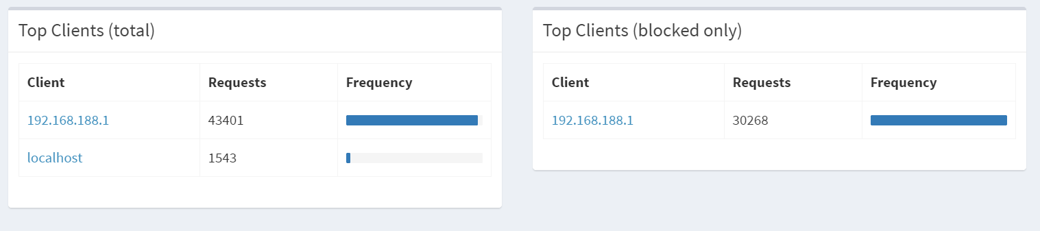

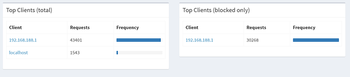

Und warum kommt die Werbung wenn ich dort 1.1.1.1 eintrage, und verschwindet wieder sobald ich dort die Adresse des Pi eintrage? Irgendwas muss dort doch passieren, und wo kommt die Werbung auf wetteronline so plözlich her? Ich hatte seit der Installation des pi keine Werbung mehr, und aus heiterem himmel und vor allem dann wenn man das PI neustartet wird dort Werbung eingeblendet. und verSchwindet wieder sobald ich Die adresse des Pi bei alternativer DNS Server eintrage. ich hab noch ein Bild angehangen. da wird meine fritzbox auch als cliend angezeigt ?
Die Konfiguration von Pi-hole als Upstream-DNS-Server für die FritzBox unter Internet | Zugangsdaten | DNS-Server kann zu einem einsatzfähigen Pi-hole führen.
Sie ist aber für sich genommen nicht geeignet, die Werbung spezifisch für Wetter Online abzuschalten, und kann damit auch letzlich die Frage des OP nicht beantworten (für die jfb übrigens oben einen brauchbaren Lösungsvorschlag geliefert hat).
Allerdings liegt auch @pisome mit seiner Einschätzung nicht richtig, dass die FritzBox nur in Ausnahmefällen als Client im Pi-hole auftaucht. Es kommt nämlich darauf an (klicken für mehr ;)
Konfiguriert man Pi-hole ausschliesslich als Upstream-DNS-Server der Fritzbox, werden alle Geräte im Heimnetz ihre DNS-Anfragen an die FB richten, und die FB wird diese Anfragen dann an Pi-hole weiterleiten, so dass in Pi-hole's Query Log auch ausschliesslich die FritzBox als Client auftauchen wird (abgesehen von der Pi-hole-Maschine selbst, natürlich).

Es muss doch eine Möglichkeit geben die übrigleibende Werbung ohne adblocker zu entfernen, oder sehe ich das falsch wenn ich denke dass Werbung die durch AdGuard geblockt wird auch von pihole geblockt werden kann. Denn sobald ich den im Browser Aktiviere bleibt die Werbung auch auf youtube und wetteronline weg, ich habe da glaube ich noch nicht so richtig den durchblick.
Ich denke ja. Sie Vorgehensweise von PiHole ist eine ganz andere. Was ich damals auch nicht bedacht hatte ist das PiHole "nur" Domains blockiert. Und WetterOnlie nutzt bis heute keinen extern Domain für die Werbung.

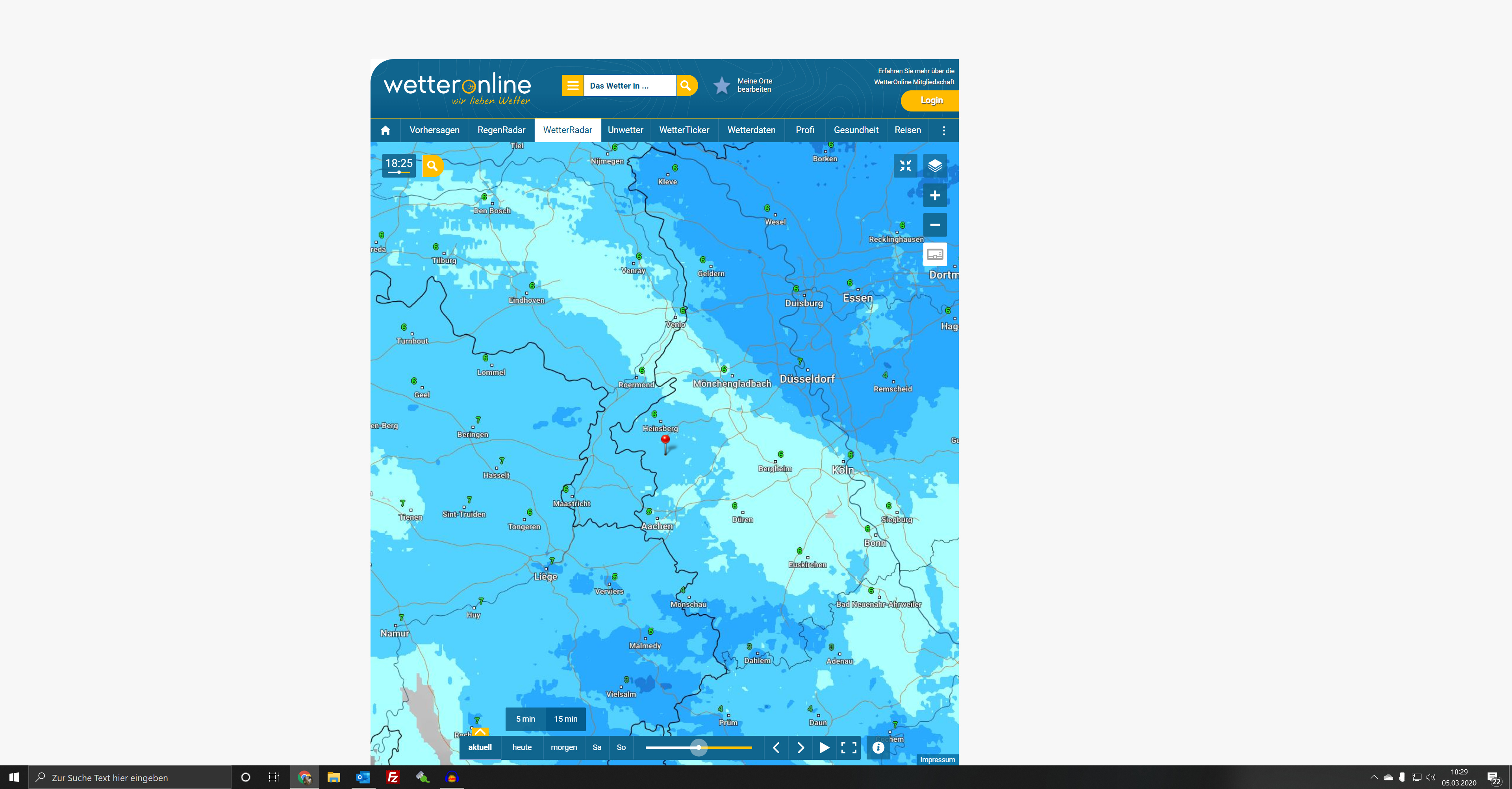

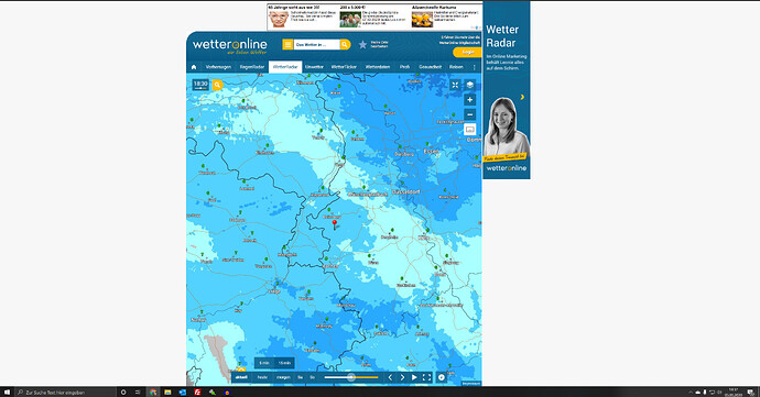

Das ist WetterOnline bei mir in FF
und so in Chromium

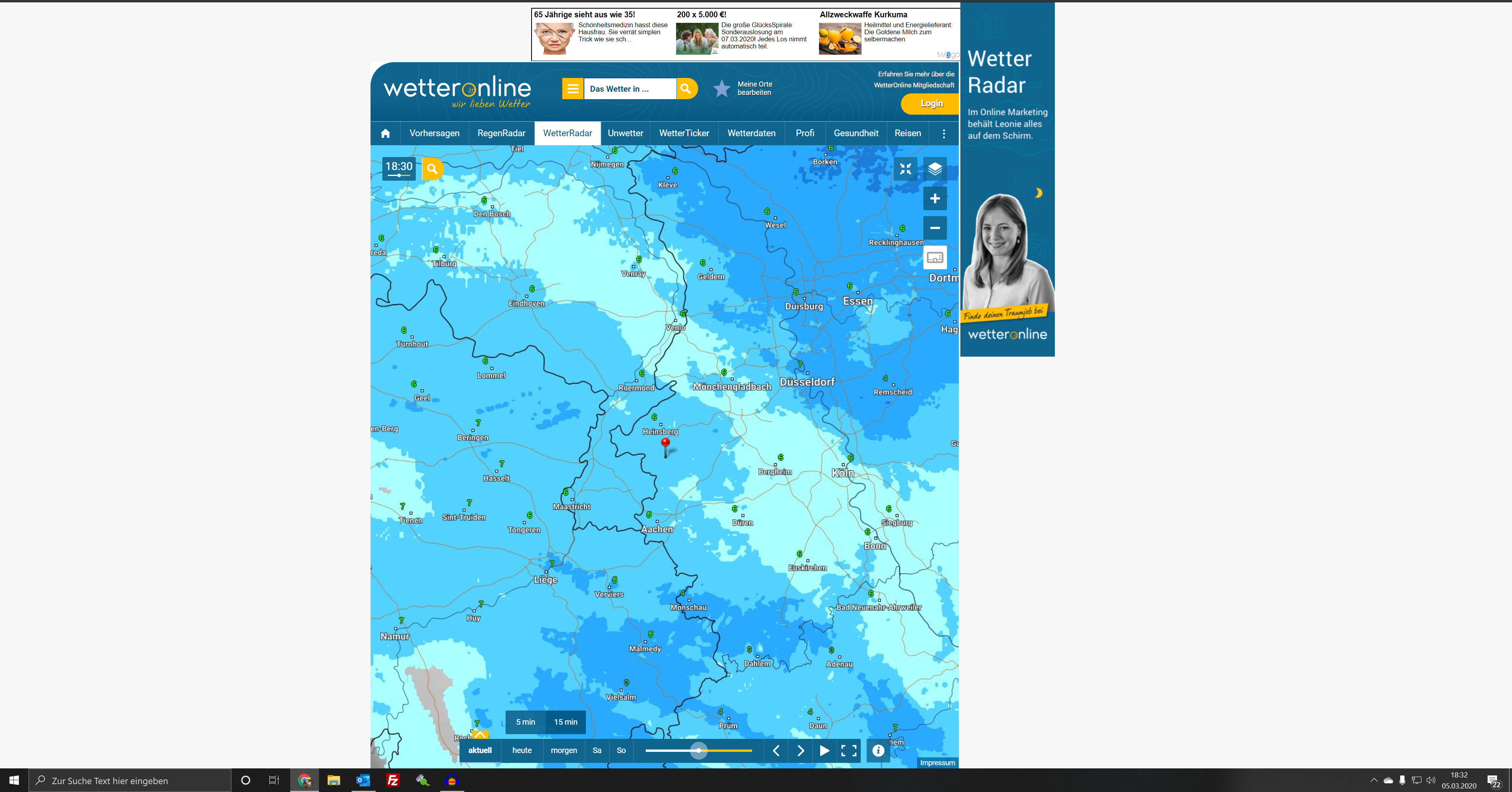

Es ist manchmal ganz kurios, erst habe ich gar keine Werbung, dann auf einmal beim neuladen doch wieder Werbung . s.Screenshot
@Hary_Man welchen Browser hast du benutzt?
Bei mir kommt bei aktivem pihole im FF KEINE Werbung, solange ich uBlock aktiv habe, ist uBlock deaktiviert, quillt der Bildschirm über, trotz pihole.
piholde kann diese Werbung, die über die Domain und die Seiten von wetteronline ausgeliefert wird, nicht filtern, da pihole, wie schon mehrfach geschrieben, Domains blockt. Den Rest, also z.B. die Scripte in den ausgelieferten Seiten, müssen die Browser-Addons leisten. Das kann pihole nicht leisten, dafür ist das Programm auch nicht ausgelegt.

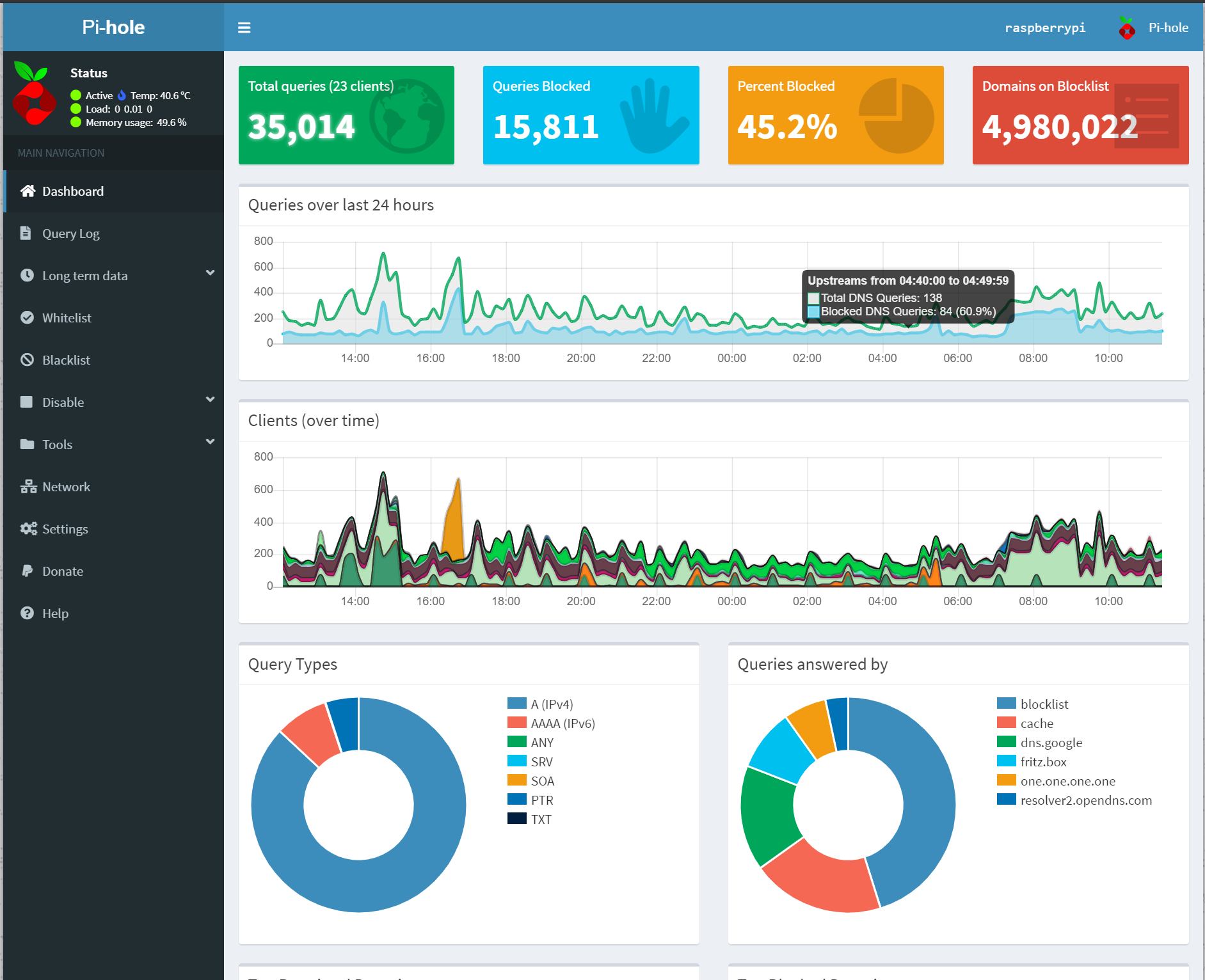

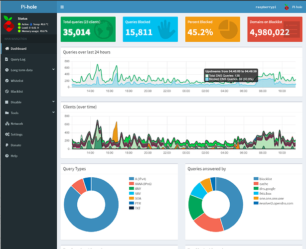

ich habe google chrome genutzt bzw nutze immer google chrome ich habe auch zeitweise keine oder nur ein Werbebanner. wie viel Domains habt ihr denn so auf der blocklist? gibt es irgendwo noch mehr filter? hab mal nen screenshot angehangen.
nicht die Masse macht es sondern die richtigen Domains mit eventuell regex Parametern.
