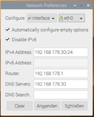

bin gerade etwas unsicher aber welchen DNS Server/Domain trage ich denn auf dem eigentlichen RPI4 PI-Hole Server ein?
also DNS: 192.167.178.30 (IP meines PRI)
Search Domain: rpi4-pi-hole (Hostname)
oder DNS: 192.168.178.1 (FritzBox)
Search Domain: fritz.box (Hostname)
Wird der Pi-hole dann auch mit seinem Hostnamen bei den Clients als DNS Search eingetragen?
Danke

Es geht mir nur um das Verständnis, wie die IP Einstellungen des RSPI4 selbst sein muss, auf dem Pi-Hole läuft. DNS auf sich selbst oder auf die Fritzbox?

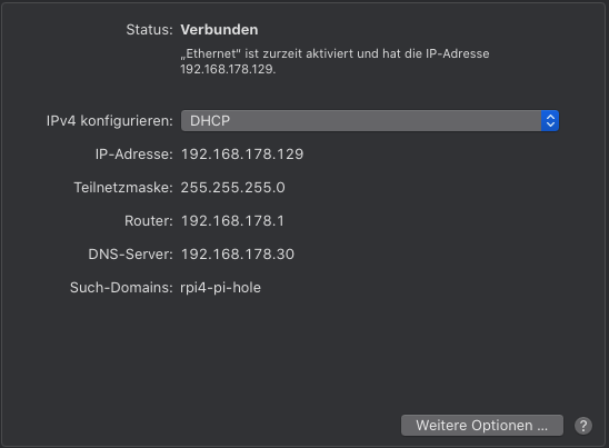

und was in den Clients bei Such Domäne stehen sollte.

Ich meine in den DNS Einstellungen:

Ganz einfach den bevorzugten DNS-Server Deiner Wahl (Search Domain wäre in Deinem Fall fritz.box); auf Pi-hole hat das keinen Einfluss.
Du konfigurierst damit den DNS-Server, den das Betriebssystem Deines RPi4 für ausgehende DNS-Anfragen verwendet (und damit also z.B. ein dig oder nslookup auf dem RPi4).
Du kannst natürlich auch Pi-holes Adresse oder Loopback-Adresse 127.0.0.1 angeben. DNS-Anfragen Deines RPi würden dann auch entsprechend namentlich im Query Log auftauchen.
Wenn Pi-hole aus irgendeinem Grund nicht läuft, funktioniert allerdings die DNS-Auflösung auch nicht mehr, und damit z.B. auch kein Update über pihole -up oder auch das Herunterladen und Ausführen des Installationsskripts.
Es ist daher keine schlechte Idee, wenn Du hier einen öffentlichen DNS-Server oder Deinen Router einträgst.
Unabhängig davon werden die auf Deinem RPi4 eingehenden DNS-Anfragen Deiner Clients natürlich von Pi-hole verarbeitet und an die über Pi-hole konfigurierten Upstream-DNS-Server weitergeleitet.
Ok danke das habe ich fast alles verstanden :slight_smile:
Wenn der Pi-hole nun der zentrale DNS Server im Netzwerk ist, bleibt dann bei allen Clients die Search Domain bei fritz.box?

Für Pi-hole als DNS-Server ist die Search Domain nicht relevant.
Die lokale Domäne oder search domain oder search suffix wird in der Regel vom Router vorgegeben. Bei einer FritzBox ist das fix und unveränderbar fritz.box.
Um dieses Suffix werden DNS-Anfragen für Nicht-FQDNs ggf. von bestimmten Applikationen auf Client-Seite erweitert, wenn eine DNS-Anfrage gestellt wird. Ein nslookup laptop auf den Namen Deines Laptops wird von Deinem Windows-PC aus z.B. zu zwei DNS-Anfragen führen: für laptop und laptop.fritz.box.
