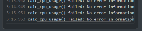

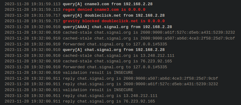

  • Im Live Log werden geblockte Einträge nicht mehr farblich angezeigt gegenüber der v5

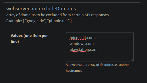

  • Vorschlag: Einige Domains die geblockt werden wie "Windows / Playstation" und Co nach Hause telefonieren haben ja irre Aufrufzahlen. Somit sehe ich auf der 1. Seite unter Top blocked Domains natürlich fast nur diese Seiten. Schön wäre es, wenn ich dort die Domains anklicken könnte, die dort nicht angezeigt werden würden ... damit ich mal wirklich Top geblockte Seiten ohne Windows, Alex, Playstation & Co sehen könnte ...

Dieses Live-Log ist nichts anderes als eine per Weboberfläche abrufbare Logdatei. Der Inhalt ist 1:1 identisch mit /var/log/pihole/pihole.log und ebenjenes was dnsmasq ausgibt. Es gibt hier keine Wahlmöglichkeiten und es werden nur IP-Adressen angezeigt. Alles weitere wäre mit sehr hohem Aufwand (nachträglichen auswerten und verändern) der jeweiligen Zeilen möglich. Davon würde ich gerne Abstand nehmen - das ist so ziemlich das was das Query Log Dir hier als wesentlich geeigneteres Tool bereits jetzt anbietet.
Interessant. Tatsächlich bin ich in der glücklichen Situation kein solches Gerät zu haben. Ansonsten sie Dir hier die Einstellung webserver.api.excludeDomains ans Herz gelegt, die exakt diesen Anwendungsfall abdeckt :slight_smile:
zu finden unter https://pi.hole/admin/settings/all im "Expert" Einstellungsniveau.

Das funktioniert, danke super.
Aber kurze Nachfrage, geblockt werden diese aber dennoch, oder?
Zur Farbe, das kann ich da nicht einbinden, da muss ich warten, bis es im Image drin ist :slight_smile:

Ja, nur die Anzeige wird unterdrückt.

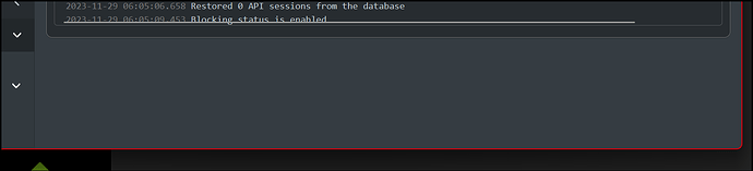

Der Sinn davon ist, dass die Seite nicht überlang wird und alles auf dem Monitor auf einmal zu sehen ist, aber es ist definitiv derzeit eine schräge Kompromisslösung. Vielleicht hat da jemand noch eine bessere Idee wie man das dynamisch festlegen kann, hier ein Vorschlag von mir, was haltet Ihr davon?
pihole checkout web fix/taillog_height
Hmm...ich persönlich finde diese Lösung nicht wirklich besser, denn dann müsste ich am Laptop immer zuerst die gesamte Seite nach unten scrollen, um die aktuellen Zeilen des Logs zu sehen.
Ob 100vh oder 100vb macht bei meinem Test keinen Unterschied.
Vllt. wäre max-height: calc(100vh - 170px) ein guter Kompromiss....

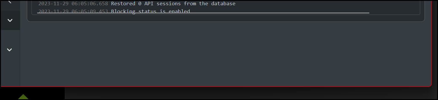

Wir haben da über Nacht an einer Lösung gefeilt, magst Du den gleichen Branch bei Gelegenheit erneut probieren?
edit Die Lösung funktioniert noch nicht so brilliant auf mobilen Geräten
Am PC funktioniert das bei mir perfekt.
Am Tablet & Smartphone werden (bei mir) beim Swipen je nachdem zustäzlich die Browser-Adresszeile -Steuerelemente eingeblendet, was eine perfekte Lösung irgendwie unmöglich macht.

BTW, noch ein kleiner Schönheitsfehler:
Die rote Linie erstreckt sich nicht über die volle Breite, wenn nach rechts gescrollt wird.
