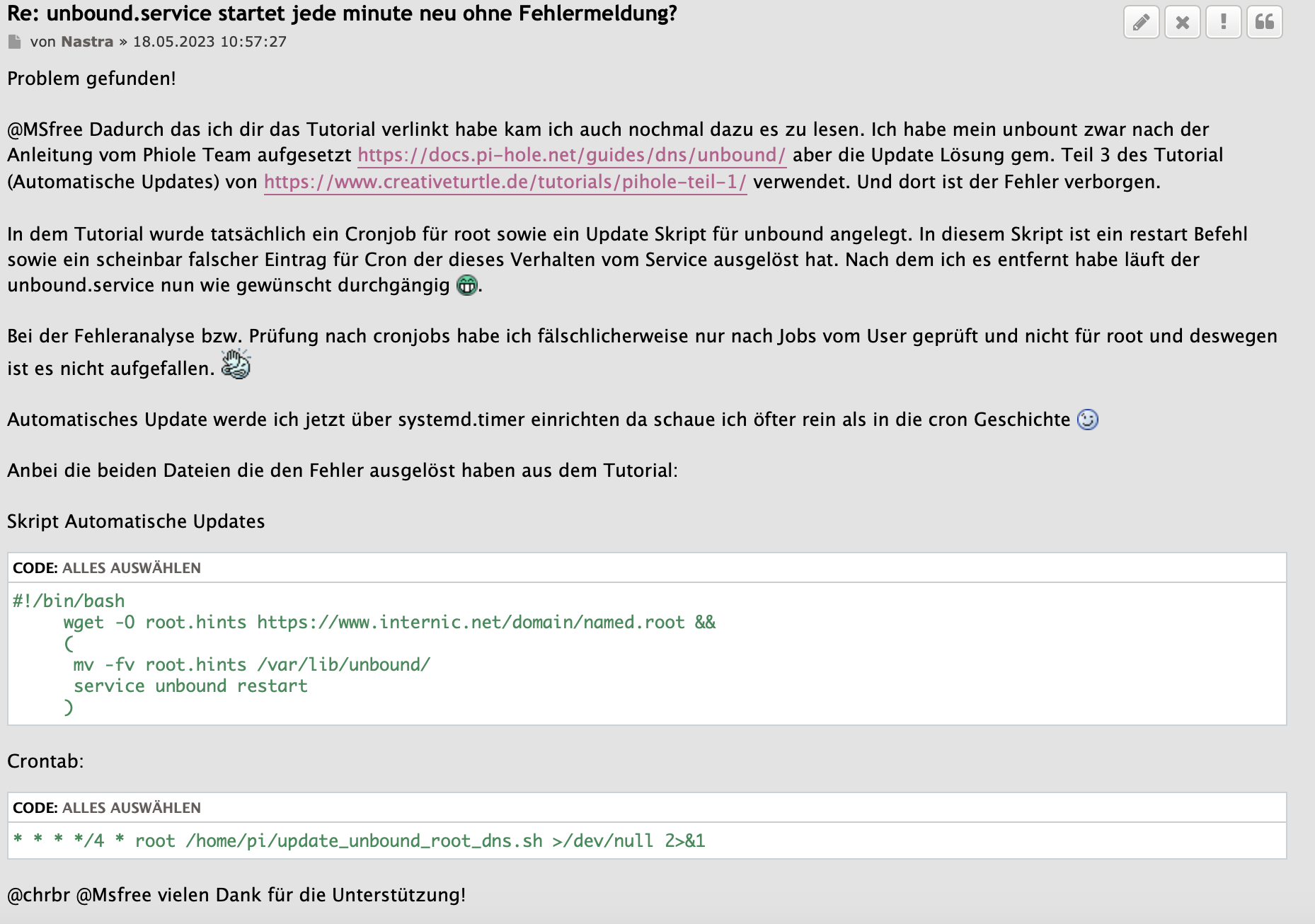

Hallo zusammen, ich konnte tatsächlich das Problem nach vielen Stunden der Suche vorhin finden. Glücklicherweise ist es was ganz banales gewesen was durch mich sowie ein scheinbar falsches Tutorial ausgelöst wurde. In diesem Tutorial habe ich ein kleinen Teil genutzt um unbound automatisch zu aktualisieren. Und dort war der Fehler begraben.
Die Lösung habe ich im Debian Forum wo ich mir parallel Unterstützung gesucht hatte mit dem Verdacht das es an systemd liegt gerade eben beschrieben.
Ich poste hier einen meinen Auszug zur Ursache und bedanke mich mit einem dicken DANKESCHÖN für eure Unterstützung und bitte zu entschuldige das es am User/Blödheit bzw. am falschen Tutorial gelegen hat.
I believe some people noticed the root.hints download remarks in the official guide and/or in the unbound config file itself and became a bit overzealous with updating.
